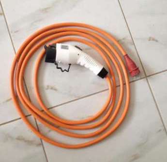

#45552Повідомлення 13 лист 2017, 16:19
Если разъём J1772 а не J1771 ;) , то могу посмотреть что там с ним.
опечатался: разъем J1772
во избежании дальнейших недоразумений выкладываю фото :-)
прошу контакты в личку для связи

#45560Повідомлення 13 лист 2017, 17:14
Зарядноe устройство (ЗУ) выполняет роль, ну совсем по простому если, изменение переменного тока из сети на постоянное для батареи с определенным напряжением.
То что на фото, кабель для зарядки. Бывают оригинальные кабеля с коробочкой на проводе, как от ноубука (но в случаи с ноутбуком там реально импульсный блок питания), в коробочке контроллер для запуска ЗУ в лифе.
Либо заземления в розетке нет, либо судя по фото, в самом штекере тип1 самодельный контроллер на маленькой платке, но они редко выходят из строя. В общем если там и есть что ремонтировать, то ничего серьезного, максимум что надо плата за 50$, а может и проводок где припаять, который был плохо припаян.

В зарядке видимых повреждений не замечено (оборванных проводов - кроме "земли", что изначально не была припаяна производителем, подгоревших элементов и т.д.)
