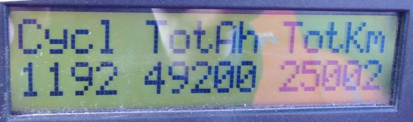

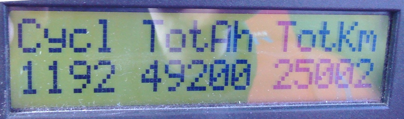

Прошел 25000 км

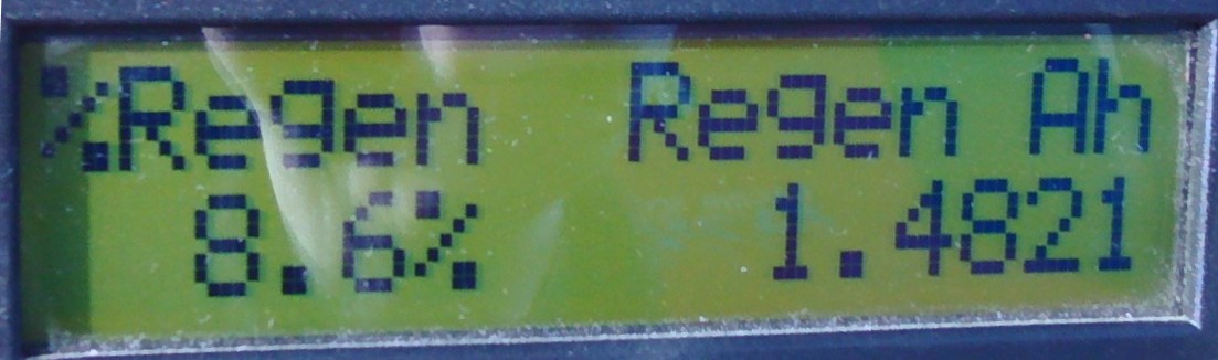

На втором фото % рекуперации по маршруту на работу.
2500km.jpg [ 181.74 КБ | Переглядів: 48106 ]
8.6%rekup.jpg [ 79.97 КБ | Переглядів: 48106 ]

Значит 2 А.ч на километр. По 65 В в среднем 130Вт.ч /км со всеми печками и т.д.
Поздравляю!

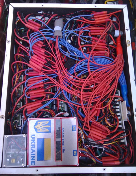

Открывал ящик АКБ для удаления зимнего утеплителя из под крышки и освобождения отверстий вентиляторов. Сделал фото. Коробочки в углу: большая-смартБМС, маленькая-в ней три платы (кортекс, блютуз и дс-дс на 5в). Дс-дс от моб. телефона Самсунг, начинает работать уже от 36В, у меня запитан от 60в и обеспечивает питание Кортекса (это типа Ардуино кто не знает). Кортекс связан со смарт-бмс и через блютуз вещает о состоянии ячеек на телефон Андроид.
Для увеличения дальности приема к блютузу припаял антену 50см и вынет за пределы ящика АКб под капот, работает до 10 м.
В ящике АКБ всего 616 проводов от ячеек, не считая подогревов, охлаждений, бмс и термодатчиков. 8O
акб.jpg [ 126.26 КБ | Переглядів: 47987 ]

Да! небатискафистому гуманитарию,лучше не смотреть!

Резко перехотелось котлеты в качестве батареи :mrgreen:
Это число можно было бы как-то уменьшить без уменьшения функционала?

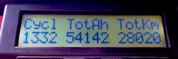

Липоли радуют 28000 км.
28000.jpg [ 43.33 КБ | Переглядів: 47854 ]
