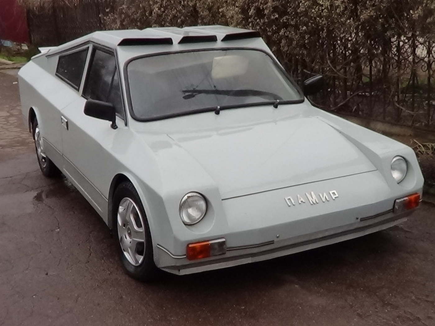

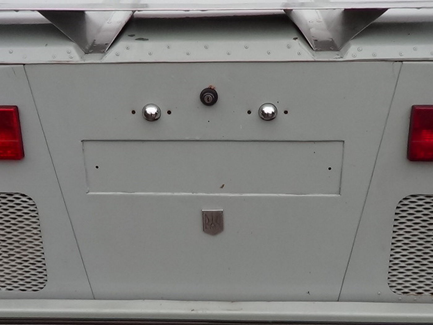

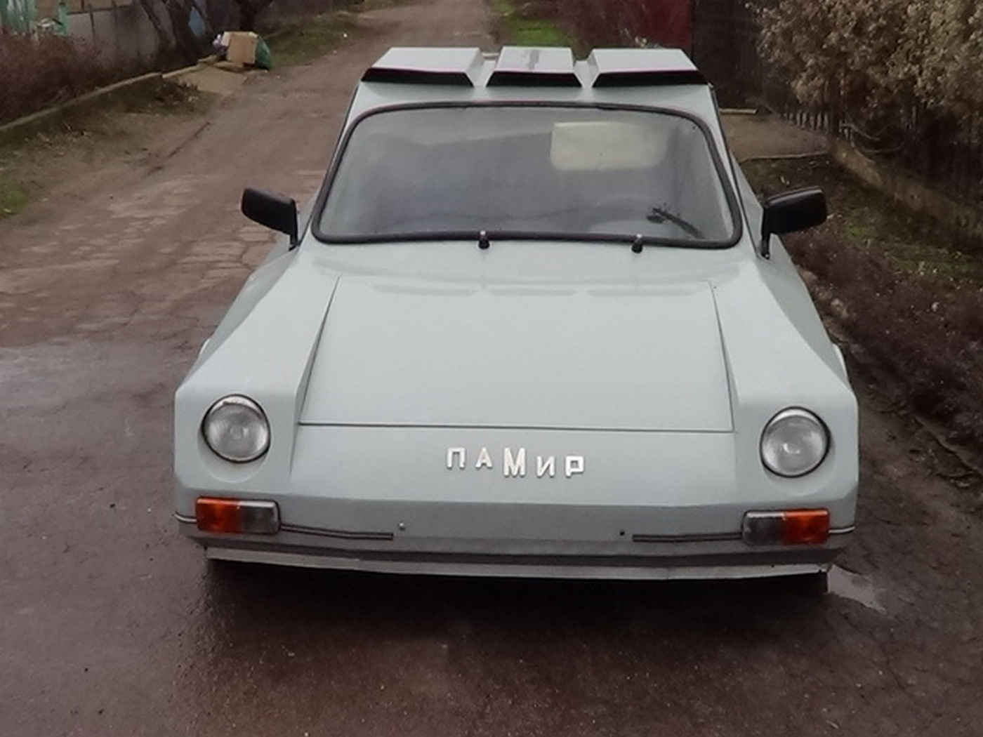

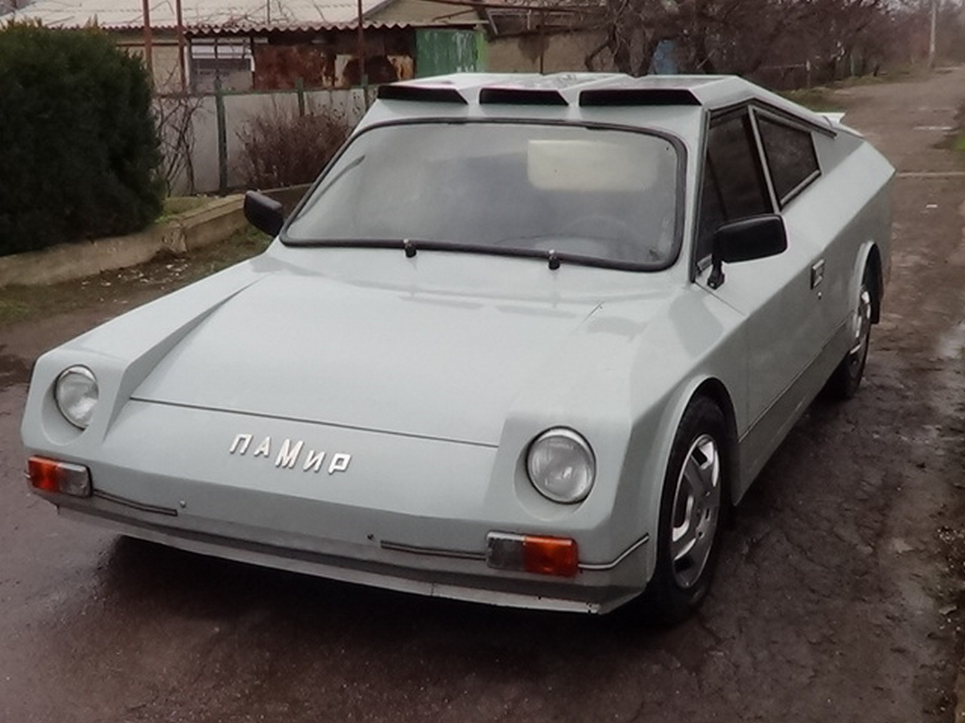

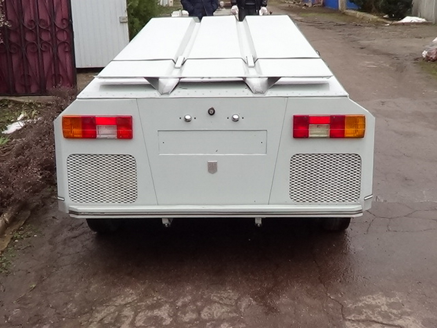

Доброго дня шановні прихильники екологічно чистого транспорту.Мати електромобіль в особистій власності мрію давно,та серійний мені не по карману,а для саморобного потрібен був донор з легким кузовом.Коли авто з’явилося в моєму полі зору,то я навіть і не роздумував.Автомобіль дводверний,двомісний,заднєприводний спорт-купе.Агрегатна база від ЗАЗ-968 але колія розширена (в заводських умовах) на 200 мм.Кузов виготовлений із дюралюмінію.Відмінною особливістю цього автомобіля є система подачі повітря для охолодження ДВЗ.На даху автомобіля,над лобовим склом, розташовані три повітряні забірники від яких по всій дліні даха від них проходять короби до моторного відсіку.В зв’язку з цим заднє скло в кузові відсутне.Хоча авто виготовлене ще за часів СРСР та вже після його розпаду під заднім номерним знаком на кузові автомобіля прижився український герб.
З комплектуючими для електромобіля ще не визначився,та хочеться встановити краще,що є на ринку з поглядом на стан мого гаманця.

Интересная машина, даже нагуглить о ней ничего не получилось. Какой вес хоть?
Вид сзади - чем-то напоминает БТР )

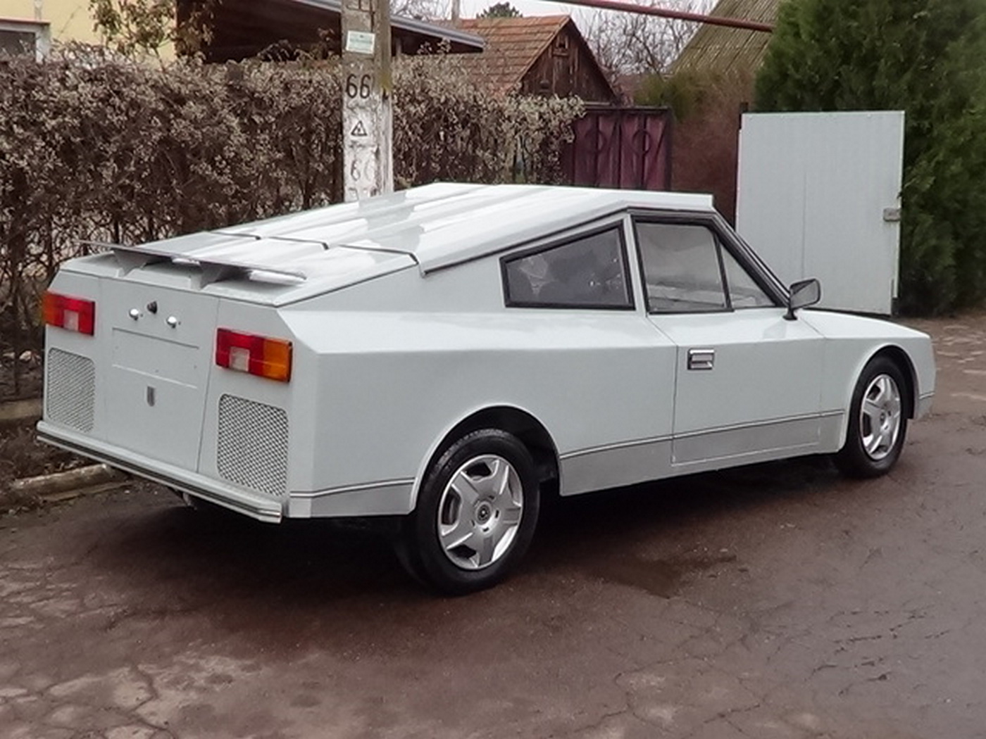

zloitapok писав(ла):
:D БТР?..Можливо.В задній частині кузова є з’ємна частина (між задніми ліхтарями) для більшої зручності при знятті чи постановці на штатне місце двигуна.Кріпиться на чотири болти.
450 кг

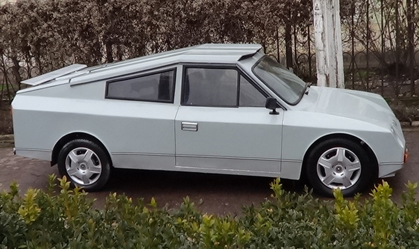

Да, машинка интересная и абсолютно неизвестная. Для тех времён достаточно продвинутая , как для самоделки. Единственное , что я бы сразу убрал так это воздухозаборник над лобовым стеклом- он очень сильно ухудшает аэродинамику и увеличивает подъёмную силу, да ещё и лишает заднего стекла.

Дякую Валерій Михайлович за побажання! Життя покаже на що буде здатен цей індивідум.Те,що автомобіль цікавий своєю оригінальністю в плані дизайну і матеріалу кузова - я з Вами згоден,і це не моя заслуга, а того хто вигадав і зробив авто.Ще один цікавий момент - при створенні кузова з’єднання дюралевих детале зроблено не аргоновою сваркою а заклепками з потайними головками. Їх тисячі. Так, Ліф і Тесла в десятки, сотні разів технологічніші, досконаліші за ПаМир , та якщо алюмінієвий кузов Тесли плід злагодженної роботи десятків промислових роботів по штамповці кузовних деталей, зварюванню та покрасці то ПаМир штучна (ручна) робота двох аматорів.Фактично автомобіль виготовлений в єдиному екземплярі.Комусь його вигляд буде не до вподоби комусь навпаки,то це як з жінками - одним подобаються брюнетки,іншим блондинки. Зі мною сталося,як то кажуть,кохання с першого погляду. Не все мені в ньому подобається тож попрацювати прийдеться вдосталь. Від мене тепер буде залежати його внутрішня технічна оснащення і "малобюджет" не на його користь. Я це вже розумію і усвідомлюю. Що до назви,то все простіше і банальніше - людина, яка конструювала цей автомобіль родом з тих місць де знаходиться знаменита гора Памир.

Olaff писав(ла):
Ні,демонтувати воздуховоди я не буду.Автомобіль то з рсташуванням двигуна в задній частині кузова.От же потрібно забеспечити охолодження в жарку погоду. А яка альтернатива? Робити вуха чі решітки по бокам кузова як на Запорожцях? Весь шарм і оригінальність ПаМира зника одразу.Що ж до підйомної сили то потрібні випробування.Але інтуітивно мені здається що ніякої загрози для щеплення гуми з дорожним покриттям не буде.Судячи з розташуванням кузовних деталей передньої частини автомобіля лобовий супротив повітряним потокам мінімальний і коефіцієнт цього показника дуже малий.Можливо повтряні забірники занадто виступають наперед і їх потрібно укоротити,та це тільки після іспитів.
Відсутність заднього скла та внтрішнього дзеркала мене теж бентежить,бо незвично.Але це не критично.Встановлення відеокамери на панелі задньої частини кузова вирішує(частково) проблему.
