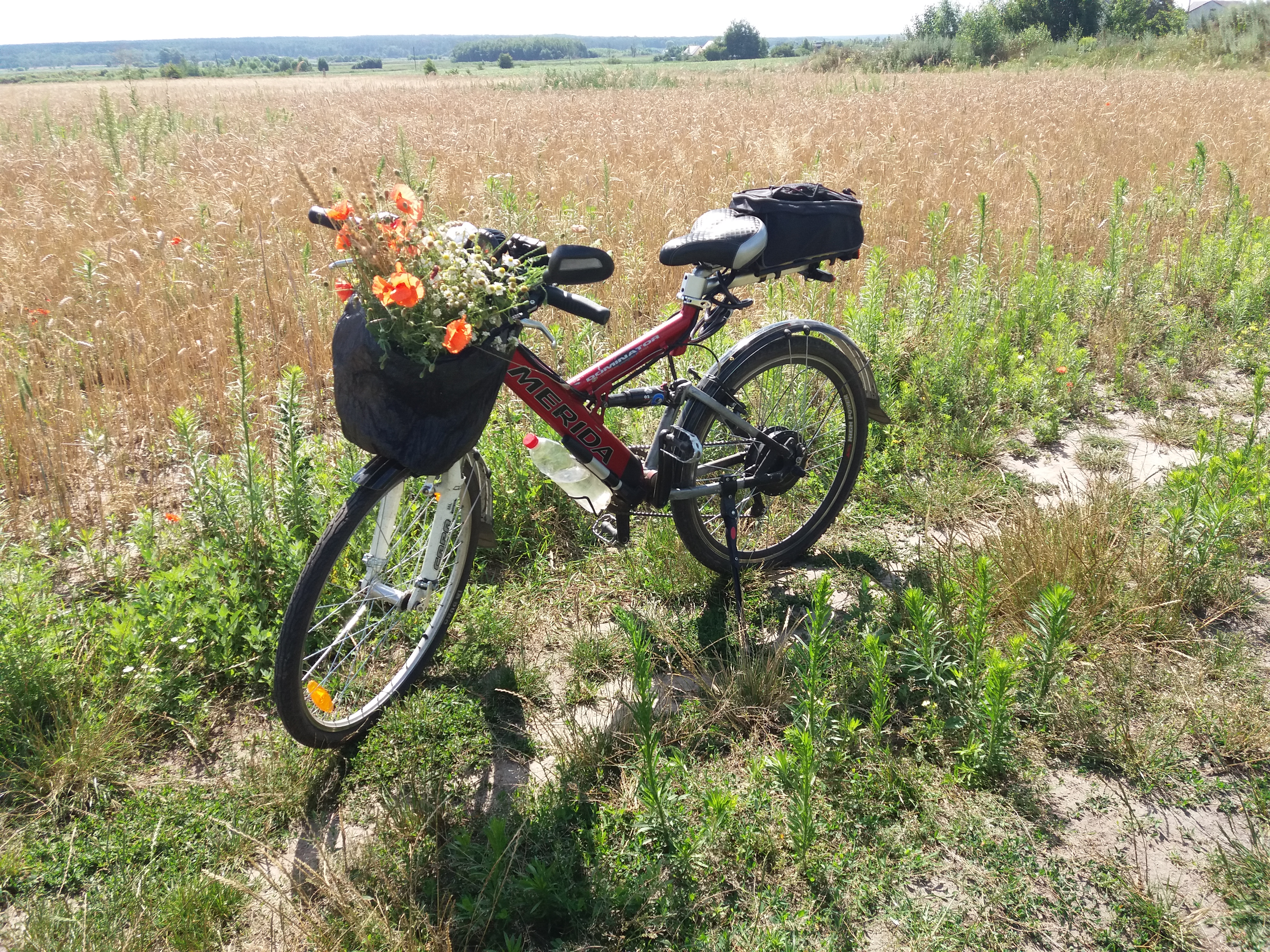

Я на первый велик хардтейл поставил передний 500 вт. прямоприводной для дорог и трассы...,
на следуюший год взял хорошую раму двух подвеса и 500вт. редукторник от вольты, звук у него как на пилораме церкулярной а в остальном для динамичной езды по тротуарам и горкам самое то...
Если миддрайв хочешь то как этот пацанчик можно запилить:
На 29" колёсах только редукторник помощнее поедет, и лучше сразу на АКБ - 60 В., скорость будет веселее. Контроллер на 48В (не сгорит проверенно) можно; 600Вт.-ного хватает с головой.

Только на заднюю ось ставьте! Переднее на подёмах не даёт достаточного сцепления с поверхностью дороги и под горку (особенно при старте с места) пробуксовать будет.
48 - тяговитие...; 36 - быстрее...
У мну 26" и переднее с тонинкой дорожной покрышкой:
35 км/ч. на 48 вольтовом при АКБ - 54 В.
40 км/ч. на 48 вольтовом при АКБ - 63 В.
На любую горку выезжаю практически без падения скорости.
У Вас: 29", и зубастые покрышки соответственно нагрузка на мотор значительно больше... Берите 48 вольтовый мотор...
