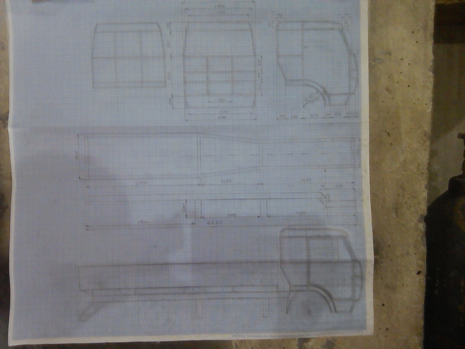

Эскиз будущей машины:

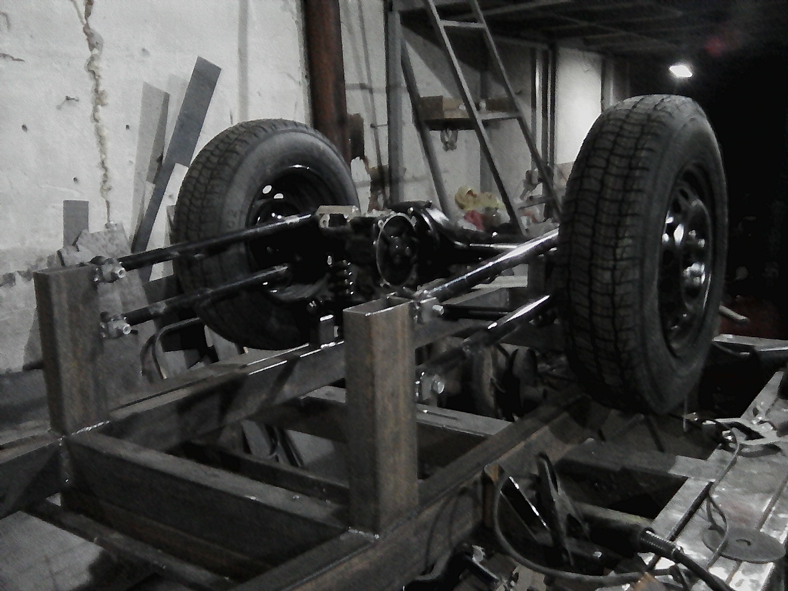

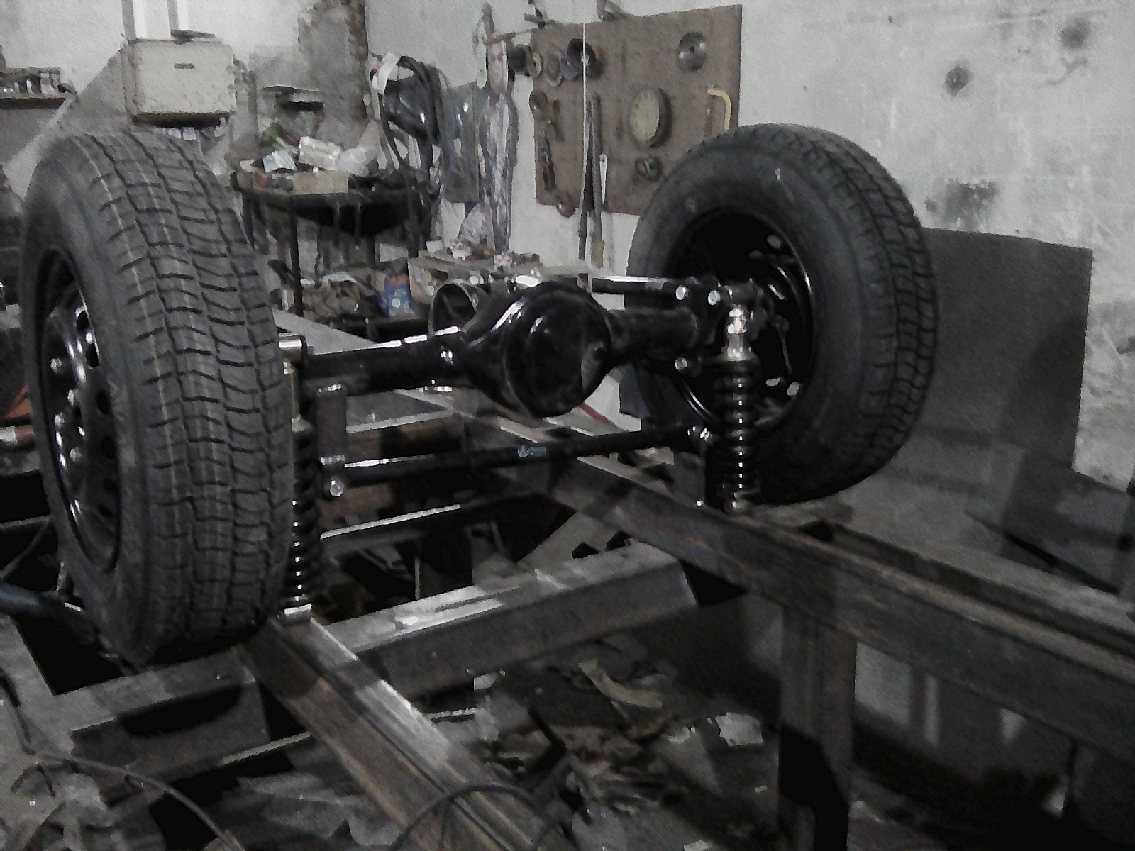

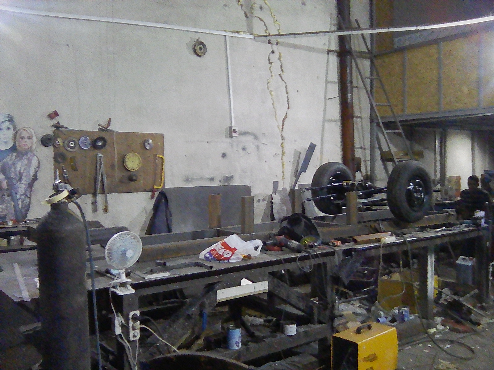

Итог трёхдневной работы: построена рама грузовика, на столе она лежит вверх ногами, устанавливаем задний мост, детали переднего ожидаем в понедельник, к концу дня начнём изготовление кабины.
