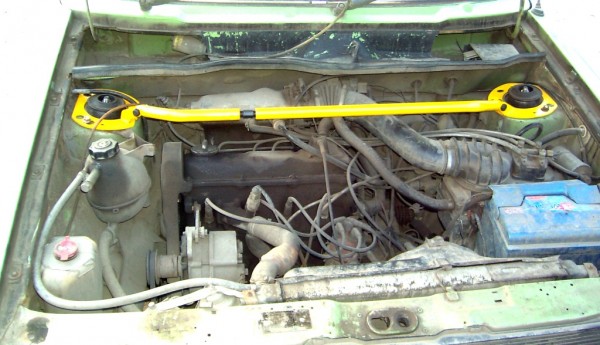

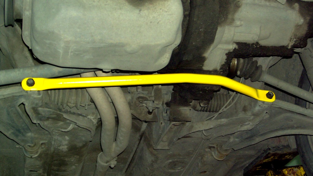

Добрый день, Ярослав! Сначала хочу сказать спасибо за выбор автомобиля для конверсии! Я очень люблю первые Гольфы и считаю их отличным вариантом - лёгкий, крепкий и очень простой по конструкции плюс лаконичный бессмертный дизайн. Конечно не без недостатков - ржавеют они больше , чем последующие поколения, поэтому необходимо особое внимание кузовным работам. Ещё очень рекомендую растяжки , особенно нижнюю между передними сайлентблоками передних рычагов:
PIC02028.JPG [ 145.42 КБ | Переглядів: 15589 ]
но и верхняя тоже не помешает.
PIC02049.JPG [ 200.47 КБ | Переглядів: 15589 ]
У первого Гольфа нет подрамника передней подвески и переднее крепление рычагов реализованы практически консольным кронштейном прикрепленным к лонжерону, поэтому нижняя растяжка улучшает поведение автомобиля и бережет кузов усиливая жесткость этого узла.

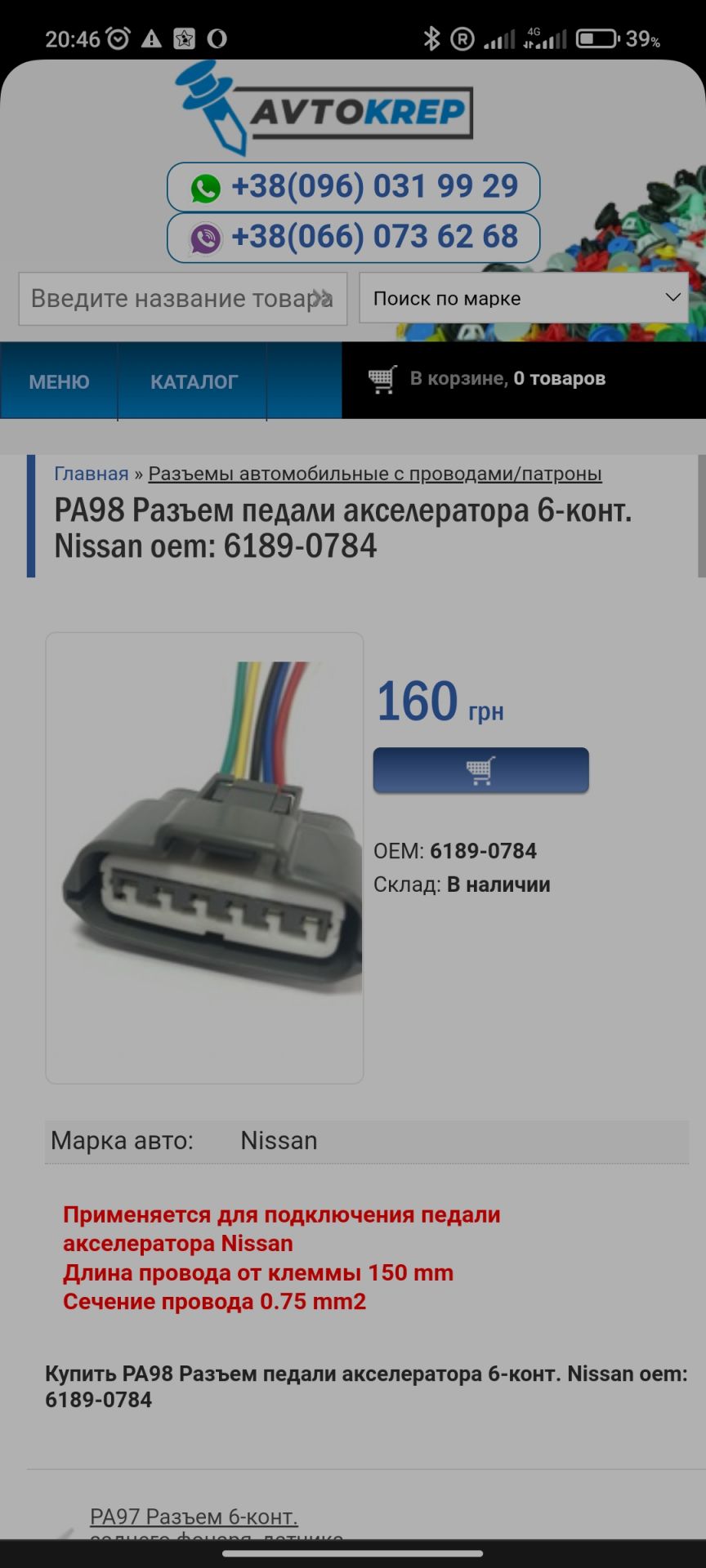

2. Чи підійде такий роз'єм
Screenshot_2022-12-17-20-46-30-772_com.android.chrome.jpg [ 134.16 КБ | Переглядів: 11008 ]
для ліфовської педалі газу .
