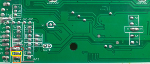

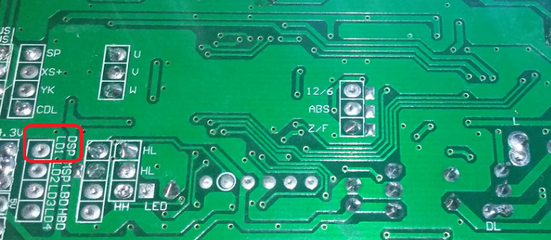

Звідки: Ужгород
конструктор писав(ла):
thunder_blade писав(ла):
Может стоит вскрыть его и посмотреть на наличие не задействованных точек, может функция заднего хода имеется но не выведена
Так я в самом начале писал:-"Есть ли там на плате точка (re)?" Т.е. я боюсь сам вскрывать, а специалиста нет. Но если кто знает что в этом контроллере есть (re), То я осмелюсь вскрыть и припаять. (re) означает реверс.
Точка на платі то є, але не обов"язково, що позначення буде (re)!
Можна звязатися з продавцями Evel, вони підскажуть до яких точок потрібно підпаяти два проводки, можна викласти на форумі фото плати контролера, і тут підскажуть. В любому випадку, Вам потрібно розібрати контролер!
На контролері, є багато точок (контактних площадок) з позначеннями, які можуть розширити спектр можливостей контролера, якщо попередньо вони не були задіяні.
Але в різних контролерах, деякі функції можуть бути по різному підписані!
На моєму контролері, реверс (задній хід), позначався DC. На іншому контролері, реверс - DSP. Може бути також позначення - REV. Відповідно підключення були: DC+GND; DSP+GND; REV+GND.
Потрібно вивести два проводки під кнопку, тумблер. Один провід підпаяти до площадки, яка відповідає за реверс (задній хід), а інший провід до точки GND (земля).

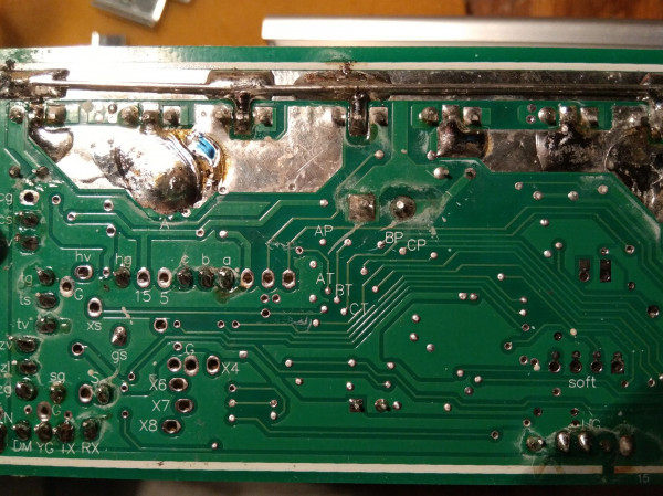

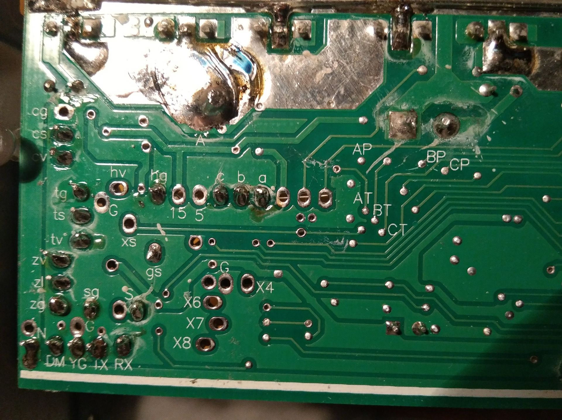

Дякував (ла) 30 Подякували 48
IMG_20200205_192146.jpg [ 423.29 КБ | Переглядів: 24689 ]
IMG_20200205_192222.jpg [ 443.87 КБ | Переглядів: 24689 ]
вот плата на моём контроллере . Кто подскажет какие точки отвечают за реверс ?

#98308Повідомлення 05 лют 2020, 21:41
Чего за контроллер? фото со стороны монтажа можно? Не стандартные маркировки на точках.....

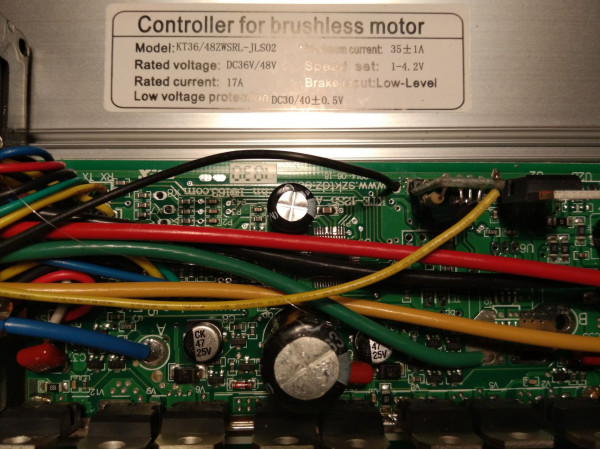

#98322Повідомлення 06 лют 2020, 01:42
IMG_20200206_013635_1.jpg [ 346.26 КБ | Переглядів: 24641 ]
контроллер КИТ SW1000 48В 35A
