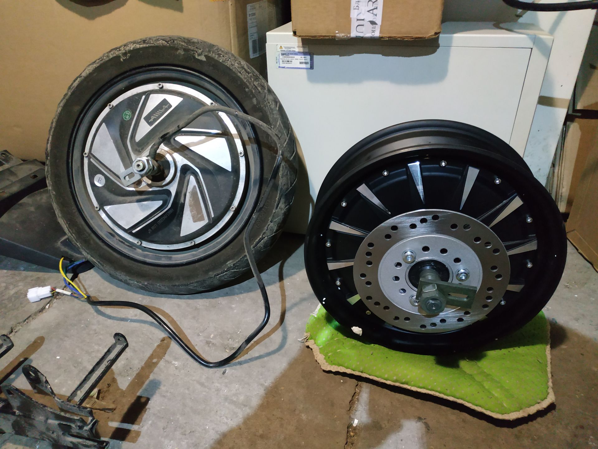

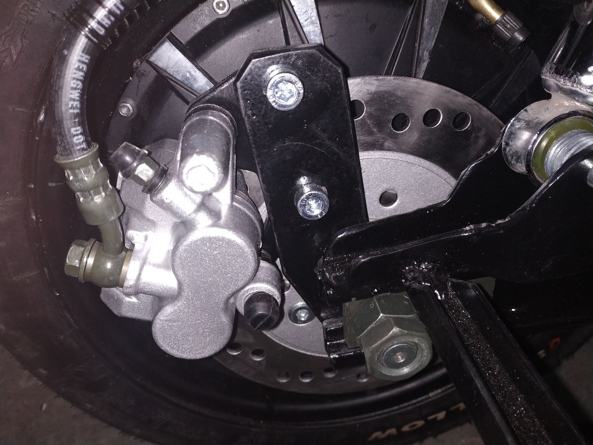

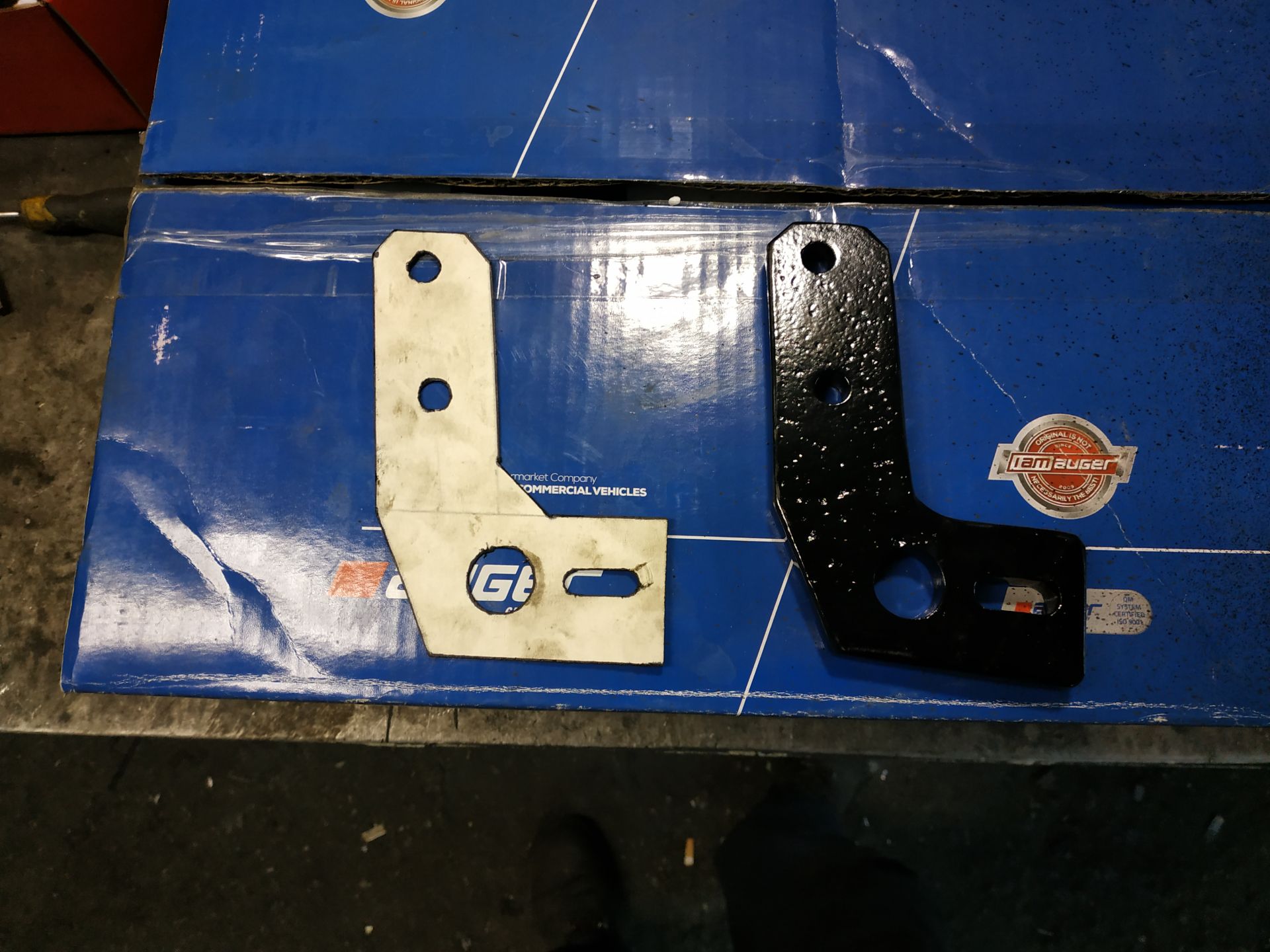

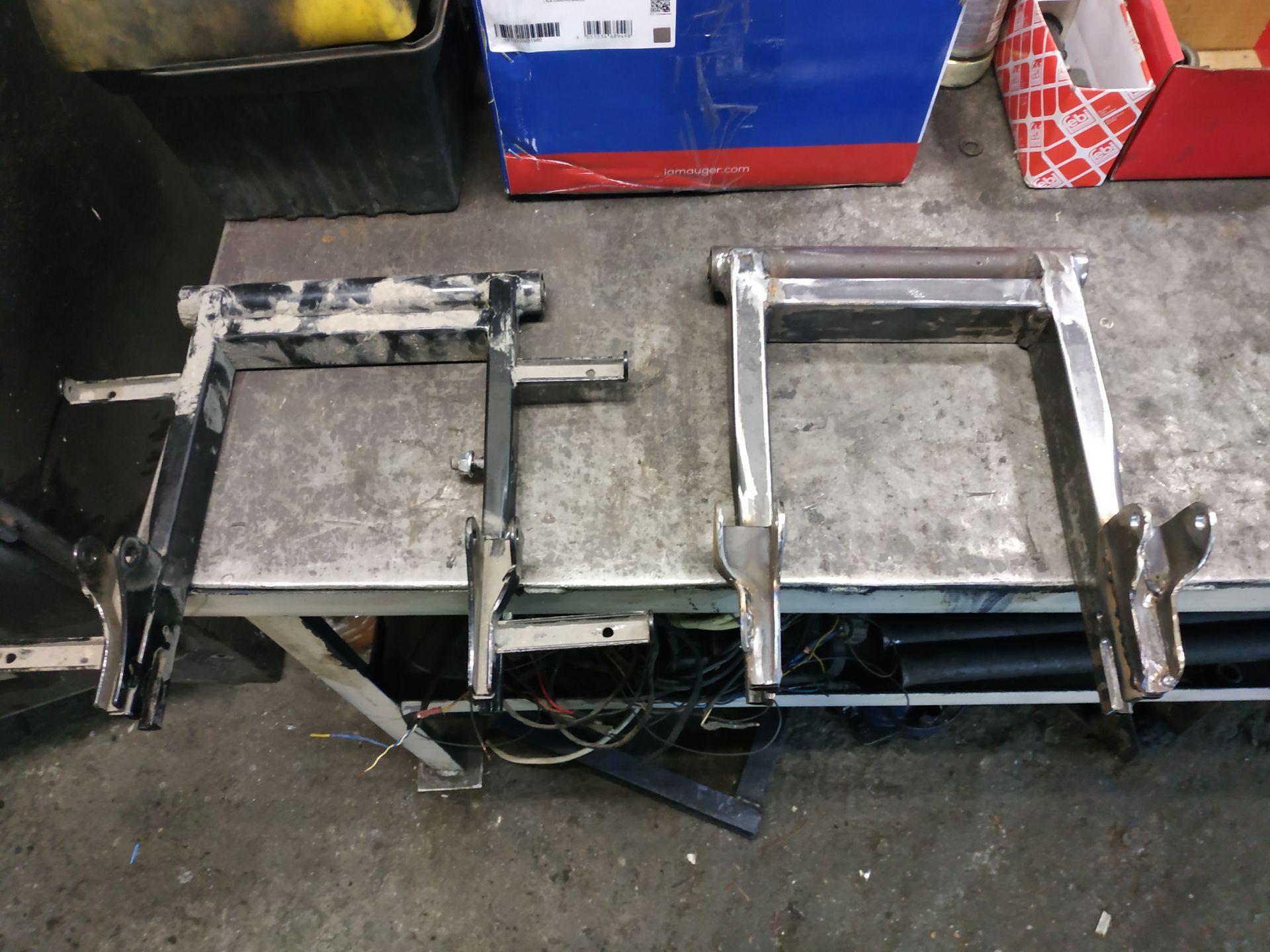

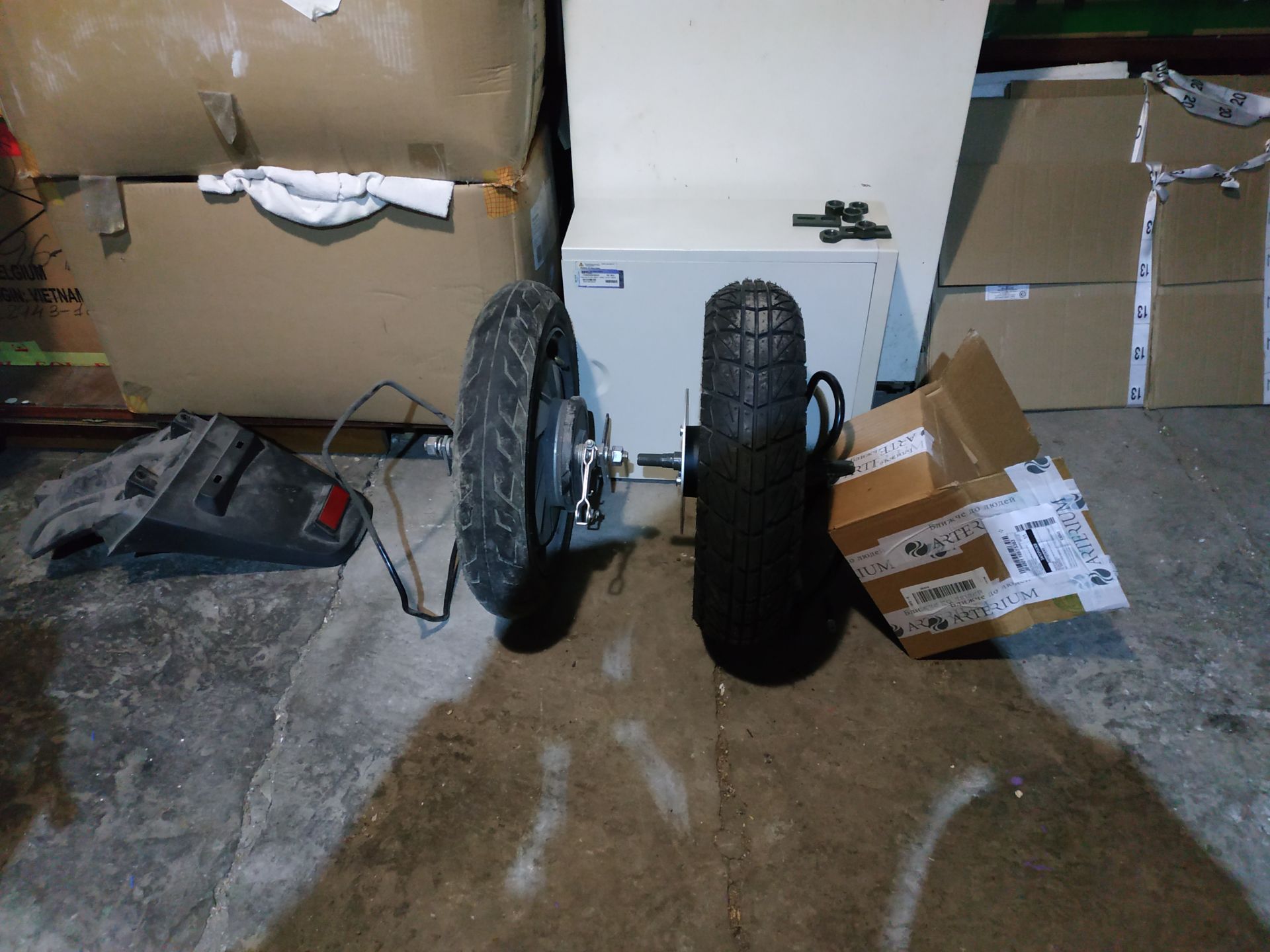

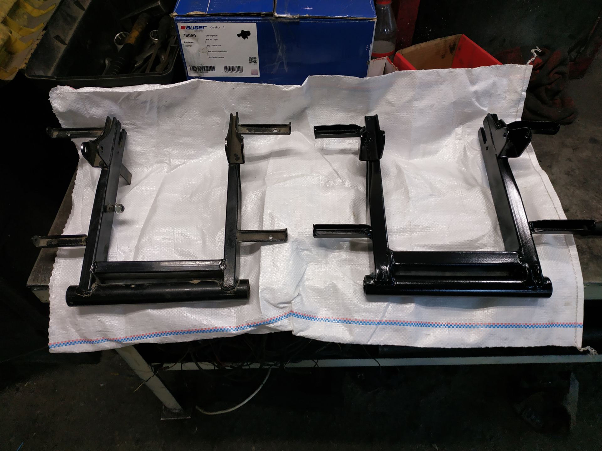

Привет всем. Купил в 2018 году э-скутер в Цитрусе. Ссылка на картинку https://i.citrus.ua/imgcache/size_800/u ... 5820fe.jpg После, не долгих катаний , пришло понимание -мощности то маловато, хотя по лету на родных свинцовых АКБ 30а\ч 72в и мощностью МК 1.2кВт, два дня без зарядки. Стал вопрос в скорости и разгоне. Запаса на обгон троллейбуса на плотине ДНЕПРОГЭС нет, приходилось тянуться через всю плотину. В итоге пришла глубокая осень принял решение купить другой контроллер (kelly KLS 7230) и попробовать как поедет родное МК. Прошли тесты - вывод : скутер поехал лучше, но можно кончить МК : Далее купил МК от Вольты 60В 3000Вт+резина +дисковые задние тормоза+изготовление задней новой вилки+ваттметр+сигналка новая(родная привязана к контроллеру). Это все без особых проблем надо чем-то зимой себя развлекать. ВОПРОС --- Из каких элементов собрать новую АКБ с запасом хода 150км ......Давай-те пообсуждаем,,,,,,Хочу сделать выводы для себя может что-то предложите интересное.
Коментарій до файлу: старое и новое моторколесо
IMG_20190214_213006.jpg [ 327.96 КБ | Переглядів: 19922 ]
Коментарій до файлу: МК в резине 120\70-12
IMG_20190217_175020.jpg [ 279.9 КБ | Переглядів: 19922 ]
Коментарій до файлу: Новая усиленая вилка еще не крашеная
IMG_20190219_165518.jpg [ 293.84 КБ | Переглядів: 19922 ]
Коментарій до файлу: Покрасил
IMG_20190220_162916.jpg [ 301.43 КБ | Переглядів: 19922 ]
Коментарій до файлу: установлен адаптер суппорта
IMG_20190222_204807.jpg [ 348.69 КБ | Переглядів: 19922 ]
Коментарій до файлу: шаблон и адаптер
IMG_20190222_112616.jpg [ 294.23 КБ | Переглядів: 19922 ]
