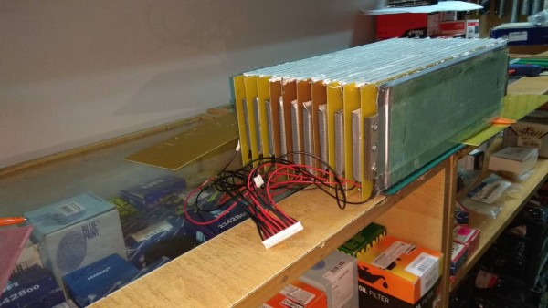

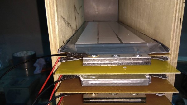

Батарея 72в 40ач из пакетов lu4

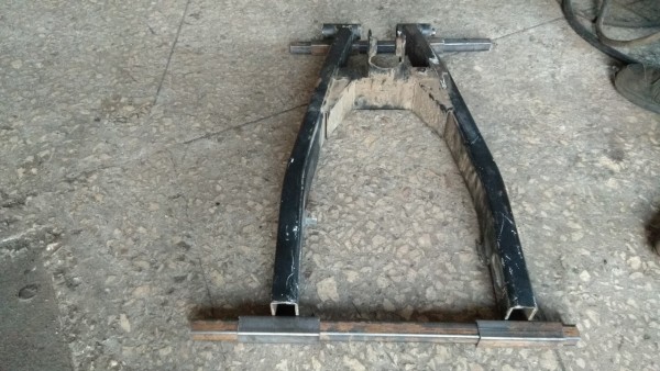

ЗАДНЯЯ ВИЛКА МАЯТНИК от zongshen zs200gs

И ещё такой вопрос пластины от проворота оси МК в дропаутах зря не установили или это не окончательный вариант?

Тормоза установлены дисковые , дам фото позже. Дропауты установлены из 10мм стали , вставлены вовнутрь маятника, фото тоже позже скину.

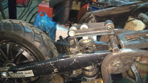

Задняя подвеска будет с моноамортизатором от suzuki burgman с внешней регулировкой и прогрессией

Общий вид класс :bravo: Но зачем прогрессию ставить O_o ??? Из-за того что моно аморт или по ухабам гонять будете? Не дешевое удовольствие?!
#76914Повідомлення 12 бер 2019, 22:07
Звідки: Бахмут
Дякував (ла) 3 Подякували 16
Совсем не устраивают стандартные аморты скутера , с моноамортизатором как по мне намного внешний вид веселее, плюс сам амортизатор взят от качественного донора , маятник тоже от мотоцикла с такой системой подвески, поюс не ищем лёгких путей)))

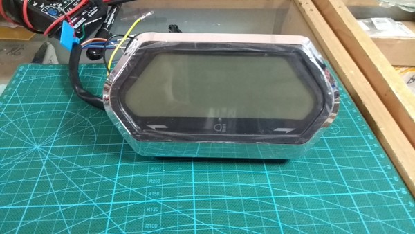

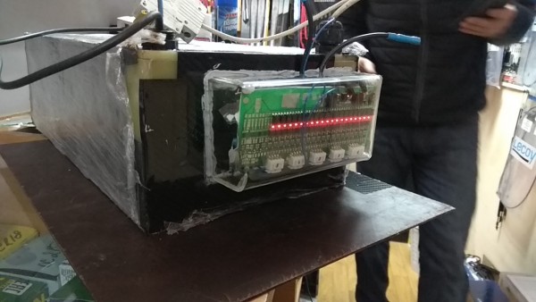

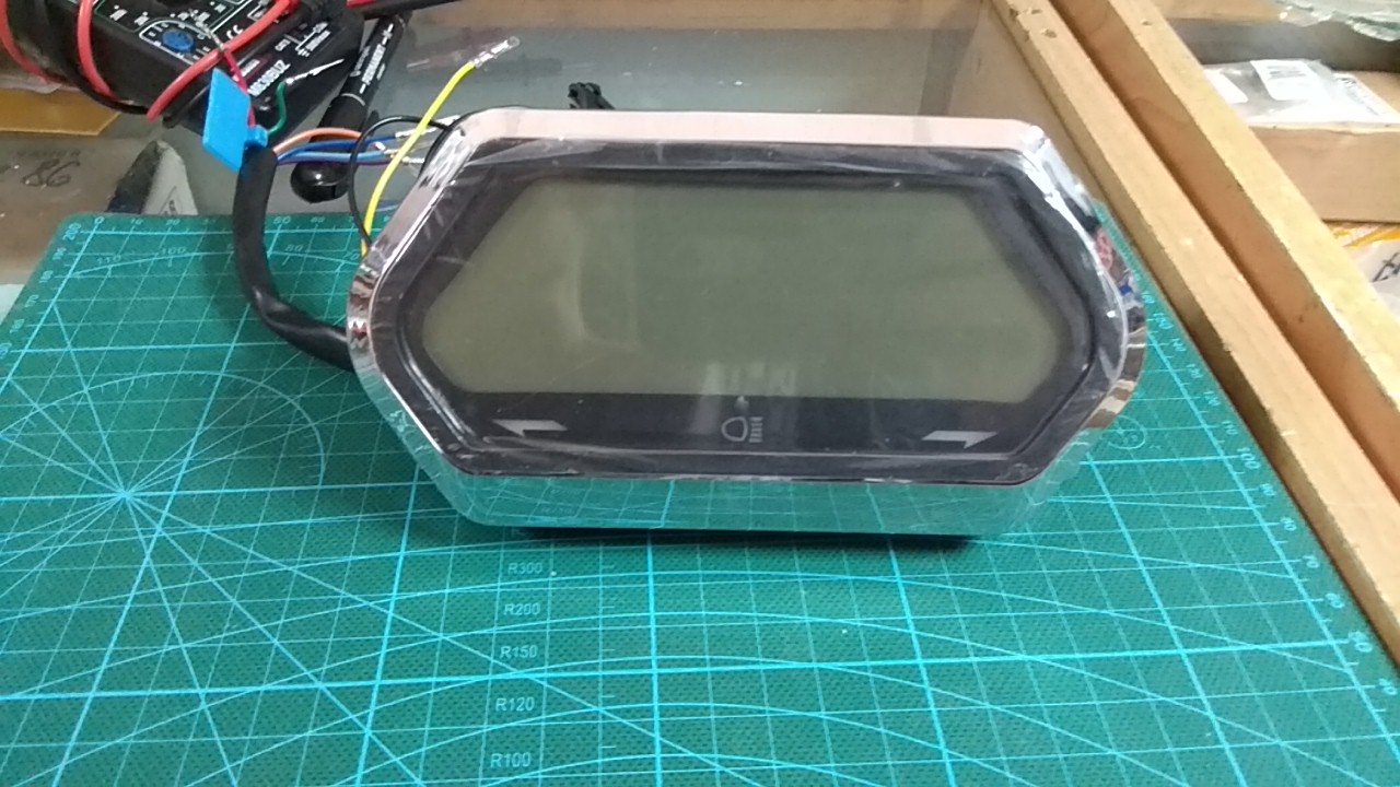

Bms традиционно от Ярослава
Дисплей (приборная панель ) на 72v
Преобразователь с 72v в 12v для питания бортовой сети куплены у братьев Джеки Чан

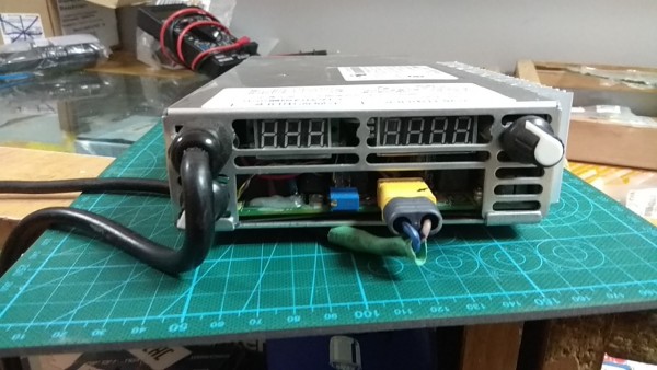

Зарядное переделанная Delta

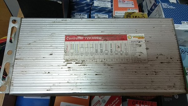

Контроллер с колесом покупался на вольта байк комплектом , поэтому такой и есть.
Кстати , а что могут сказать знатоки по поводу этого контроллера , выглядит он внушительно , состоит из 36 мосфетов . но информации реальной по нему я не нашел. У кого какие мнения по поводу этого зверя ?
#76975Повідомлення 13 бер 2019, 14:56
Самый бюджетный из китайцев.
#76976Повідомлення 13 бер 2019, 15:00
Звідки: Бахмут
tank6661 писав(ла):
Интересно сколько он по току выдавать будет?
#76997Повідомлення 13 бер 2019, 21:03
Если не ошибаюсь 70А.
#77006Повідомлення 13 бер 2019, 22:00
Vanilin132 писав(ла):
А чего у него вид жестокого БУ?
