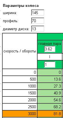

так всеже
88.8 вольт 75А или 148 вольт 50А
(двигатель 6.3 KW 76V 1400об)
нужные обороты мотора хотя бы 2000

1) Прежде чем решиться на Электру с нуля, купил донора ЗАЗ 965.
Но , уже после снятия пер.моста , понял , что переваривать коробчатые сечения мест крепления, вместе с о всем остальным шасси, будет стоить дороже донора.
2) По повышению номинального напряжения ТМ вдвое:
Если заглянуть в любое пособие по обмоткам электрических машин, то :
Сечение обм.провода берётся от тока , а число витков, для сечения данного сердечника магнитопровода, от "ЧИСЛА ВИТКОВ НА ВОЛЬТ".
...Да, при увеличении напряжения, увеличатся обороты и частота в обмотке якоря, мотор стерпит, но будет ли он по прежнему S1 ? не думаю.
Будет ли этот мотор, по прежнему экономичным, как до повышения - нет.
Вместо предполагаемого расхода энергии , при Вашем то весе ~ 700кг
~ 50 ватт.час.км. , буде , возможно 80 . Ездить можно, но , подумать стоит.. Проиграть все, что выиграли отказавшись от КПП ? ? ?
Обороты то можно и иначе поднять .

Начну конструктивно критиковать:
Первое: Я так понял что будет мотор с номинальными оборотами 1400/72*88 = около 1600 и МАХ (под нагрузкой) до 1800 то есть на колесе (редуктор вроде от 40ки) 450 - 500 об.мин., а учитуя размер колёс около 55 см то МАХ скорость будет около 40-50 км/ч (как по мне мало). Тут с данным мотором положение не сильно спасёт даже КПП с 4й (0,89).
Второе: Сколько на калькуляторах (которые моделируют нагрузку) не считал но для 965го (на скоростях 60 км/ч и выше расход менее 70Втч/км не получалось) так что оценка расхода в 50 Втч/км (такое возможно при равномерном движении до 50 км/ч)

lu4 редуктор от форд скорпо 3.62

Для lu4 - так это же не критика, а подтверждение. А расход энергии и мерят при 50 кмч. ( даже японцы, в заезде на рекорд мира) .
Да МАХ скорость не для драйва. Но , что Вы хотите со скромной батареей. Ведь в реале , из 7ми квт.час , можно брать только 5.
Увеличить обороты, раза в полтора, можно перекоммутировав катушки ОВ.
...Правда, исходный завидный стартовый момент, во столько же раз уменьшится.
