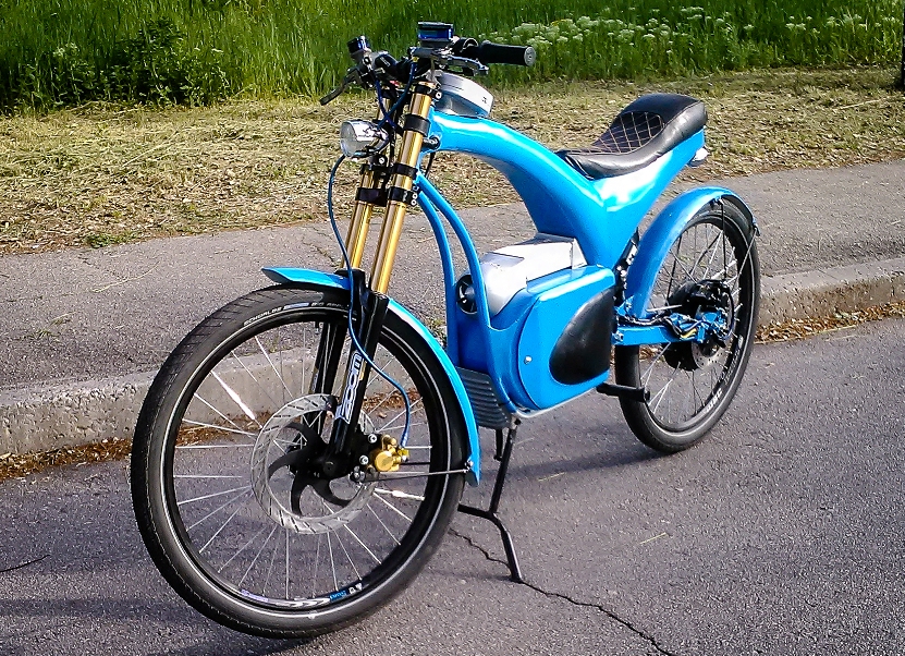

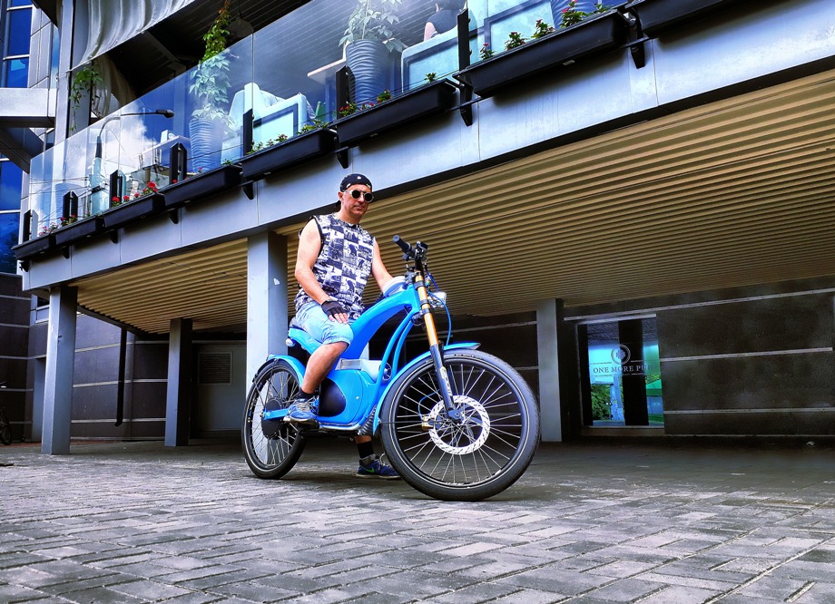

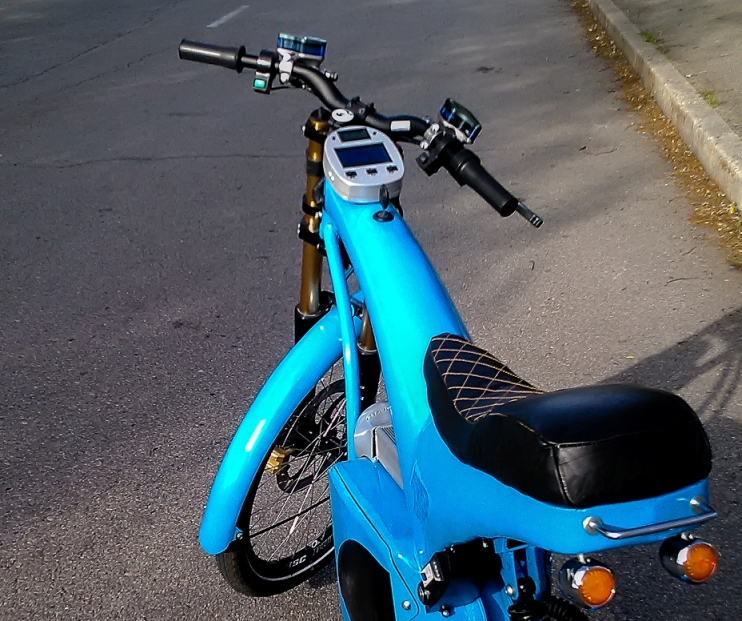

Всем привет.
Хочу поделиться информацией по результатам своей работы. Решил сделать себе средство передвижения для города. Оснащать обычный вел электро компонентами не хотелось, решил делать с нуля. Рама самодельная. Захотелось попробовать технологии "старой школы", без всякого 3D моделирования. Только картонные шаблоны, английское колесо... Мотор DD, сам по себе не сильно мощный 1.5кВт, но вкачиваю туда порядком..На данный момент работаю над системой продувки. Обода 26" спицы сзади 3мм. Батарея собрана на элементах 46180 , двадцать штук. Емкость 30 Аh. БМС смарт, на 100А. Контроллер с пиковым током 150А . Тормоза гидравлические, скутерные. Сзади диск 220мм, спереди самодельный на 265мм. Собрал маршрутный компьютер с блютусом на смартфон. Покраска рамы порошковая. Сиденье мотоциклетного типа. Основа алюминий. Обивка, кожа. Вес аппарата получился 62кило.
Пробег на одной зарядке от 60 до 120 км( примерно)

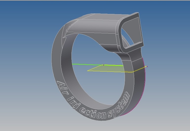

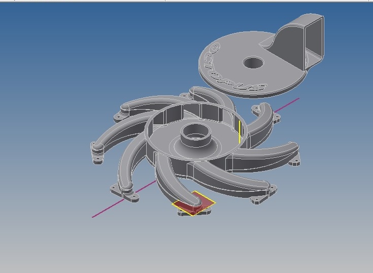

...спасибо за комплименты). Да, обдувать мотор. Я изначально продувку задумывал, но решил после тестов заняться. Делаю два варианта, посмотрю какой в моем случае лучше работать будет.

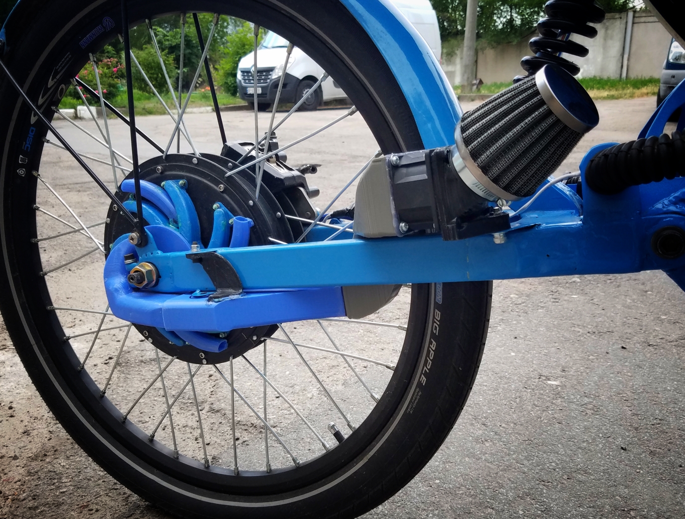

... установил систему охлаждения. Работает отлично. Можно кататься и на термометр не смотреть.
А можно подробнее о системе охлаждения.
