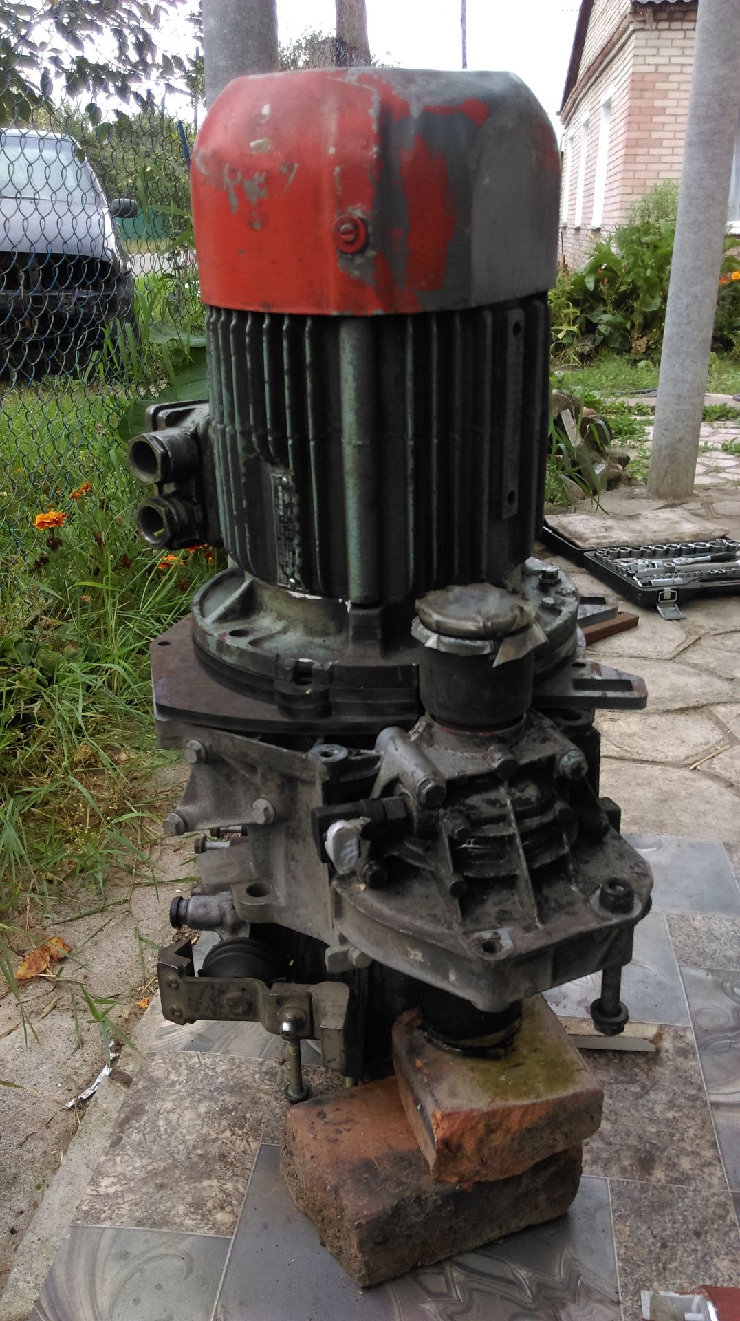

Немного фото:
Коментарій до файлу: Жертва моих творческих фантазий )))
IMAG1770.jpg [ 483.58 КБ | Переглядів: 32784 ]

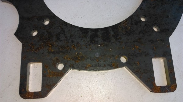

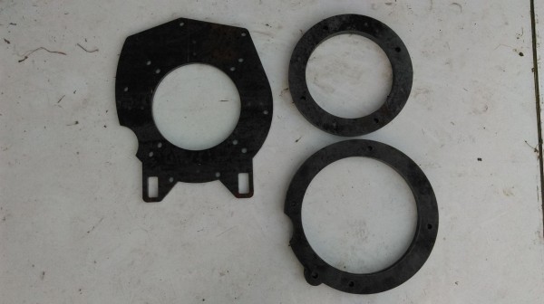

Коментарій до файлу: Переходная плита с проставочными флянцами под 100 и 112 габариты
IMAG3126.jpg [ 217.98 КБ | Переглядів: 32784 ]

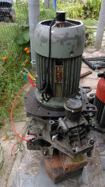

Коментарій до файлу: Проверка подгонки 100 габарита и КПП
IMAG3152.jpg [ 435.18 КБ | Переглядів: 32782 ]

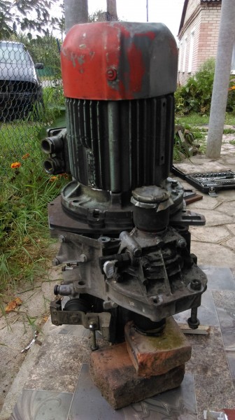

Коментарій до файлу: Это 112 габарит с КПП
IMAG3149.jpg [ 368.7 КБ | Переглядів: 32782 ]

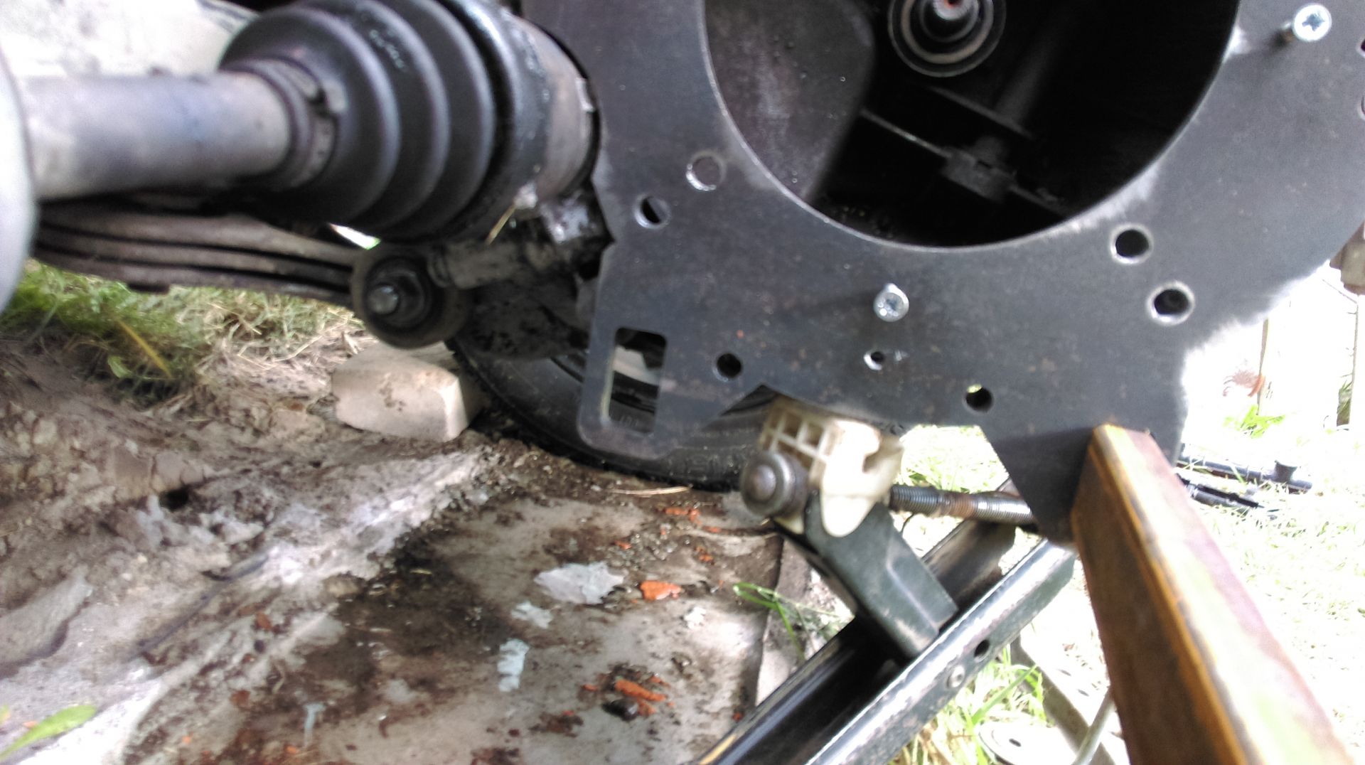

На данный момент почистил авто от лишней проводки, прикупил новые фары английские переделал на наш стандарт.(старые натерпелись за жизнь - оставил только линзы от их) установил КПП с переходной плитой на место для примерки креплений к подушке двигателя вот здесь - возник вопрос выдержит ли нагрузку моя идея крепления? :?
 Заголовок повідомлення: Re: Фиат Пунто-2 Электро (Борисов)
#92916Повідомлення 29 жовт 2019, 12:13
Звідки: Беларусь
Дякував (ла) 12 Подякували 14

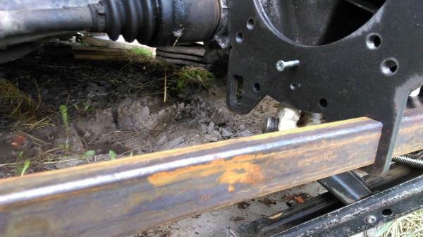

Должно быть по идее - вот так:
Коментарій до файлу: В эти прямоугольные отверстия вставляется металлопрофиль 40*20*2.
IMAG3127.jpg [ 254.41 КБ | Переглядів: 32197 ]
Коментарій до файлу: Приблизительно - вот так
IMAG3210.jpg [ 330.19 КБ | Переглядів: 32197 ]
Коментарій до файлу: Возникли сомнения прочности профиля в области сварного шва. Знакомый рекомендует профиль с толщиной стенки 4мм. Оно конечно прочнее - да вот такого что-то нету... "Будем искать...."©
IMAG3211.jpg [ 237.73 КБ | Переглядів: 32197 ]

если не обваривать весь периметр,а только по бокам ,и поставить косынки из металла средней толщиныну имеется в виду толщина пластины,и толщина стенки трубы,и их тоже приварить прихватками,то все будет работать,главное трубы жостко не крепить к авто...
можно,и нужно еще разгрузить трубу вместе приварки пластины с помощью разнесенных креплений двигла и коробки к этой же трубе...
ну это если я все правильно понял по конструктиву

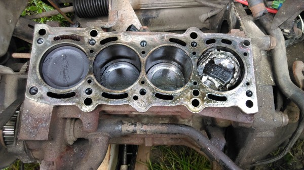

Коментарій до файлу: Это воспоминания ))) и последствия прямоточных фильтров (воздухозаборник болтался в районе поддона)
IMAG1798.jpg [ 443.93 КБ | Переглядів: 32166 ]
Вот про косынки я и не подумал... "Варить" это дело я себе не доверю, вот знакомый этим и займётся - он кстати присмотрел где-то "правильно" лежащий профиль с толщиной стенки 4mm. Вся сварная рама будет крепиться к штатной подушке ДВСа.
