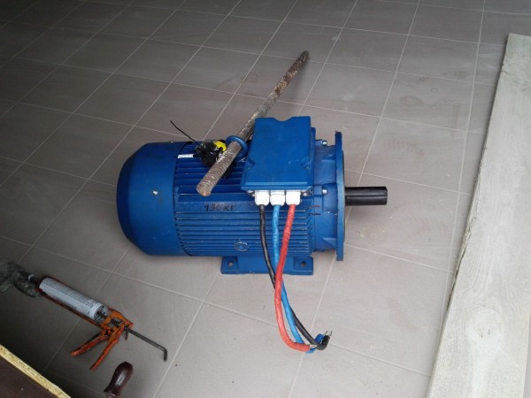

#94616Повідомлення 02 груд 2019, 09:08
Двигатель для электроавтобуса 180-го габарита
IMG_20191124_121709.jpg [ 318.32 КБ | Переглядів: 85062 ]
Для электрогрузовичка 160-го габарита
IMG_20190728_094256.jpg [ 336.22 КБ | Переглядів: 85055 ]

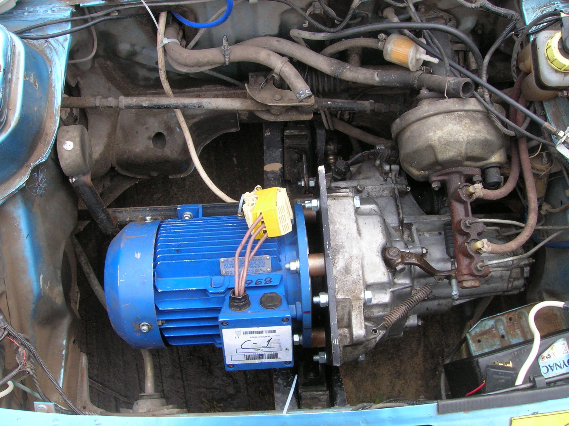

#94617Повідомлення 02 груд 2019, 09:43
Электро Славута
100-й габарит Самый первый мотор Славянка
Электро Славута 003.jpg [ 407.28 КБ | Переглядів: 85049 ]
112-й габарит
Электро Славута 028.jpg [ 423.04 КБ | Переглядів: 85049 ]
