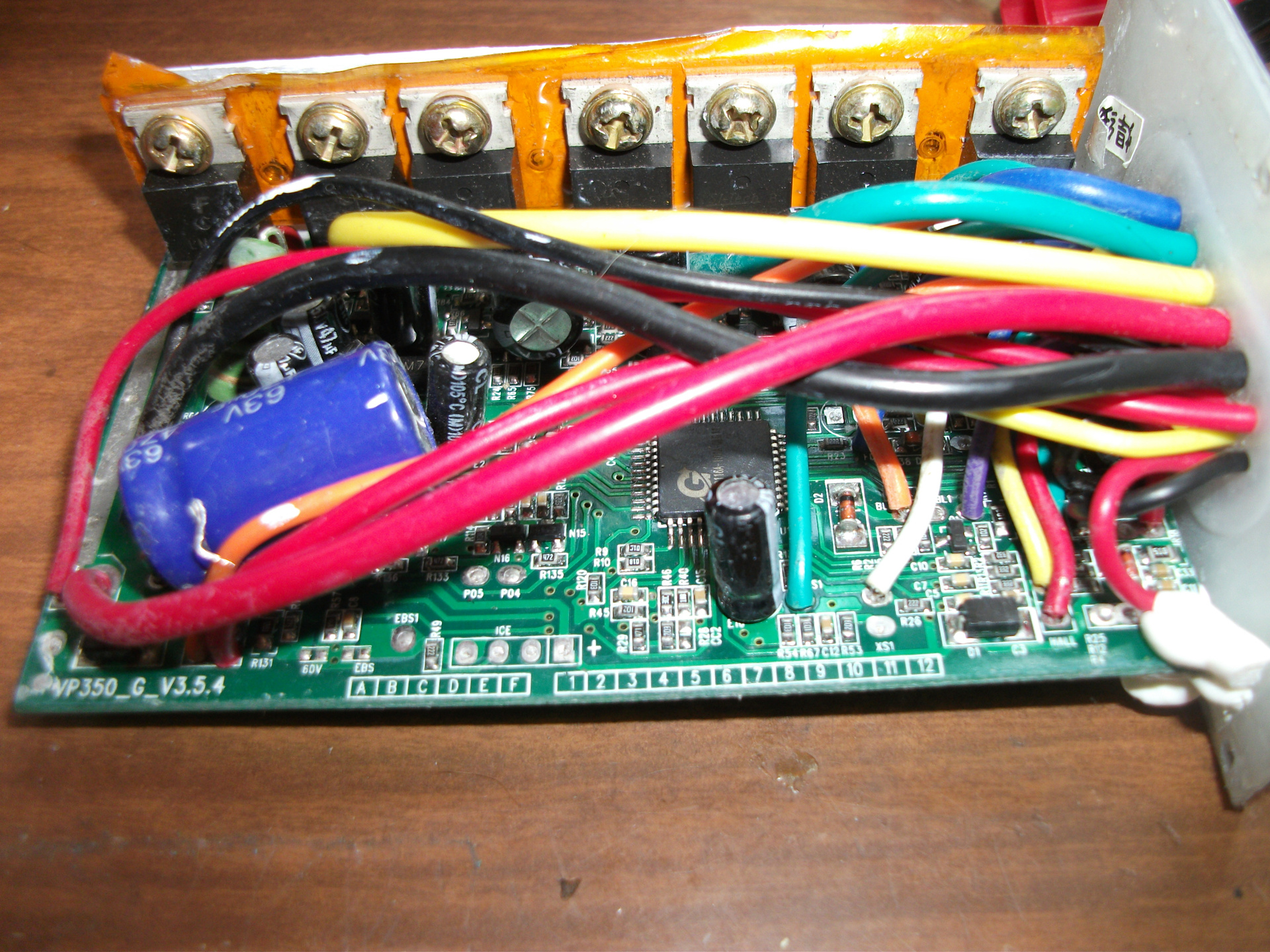

добрый день. народ подскажите правильно ли я собираюсь решить след проблему: есть мотор колесо 20"обод 250 ватт 24 вольт, акум 36 вольт (10S6P, от ноутов, подобраны,тестировал током 2.5А)
контроллер 36 вольт 350 ватт 17А. собственно после доработки ,которая подразумевала включение круиз контроля и выставление 3 скорости (максималка,еще называют 120%) -которые были ранее не задействованы - у меня начал отключаться питалово при наборе скорости при непродолжительной езде за поездку на рынок я передернул автомат раза 4-5. последний раз как-то неохотно включился (мигнул вольтметр и откл,взвел автомат опять мигнул и откл. выждал с минуту и смог ехать дальше. такое случалось и до увеличения скорости но очень редко и не более раза за поездку.
на что я думаю:
1. шунт - возможно надо было залудить так как автомат защиты стоит на 15А-сгореть ничего не должно (это еще хорошо шо шунт а не 2-3 мощных сопротивления-как бывает ставят китайцы на подобных мощностях)
2. BMS -10s 36V40A -да да та которая самая дешманская и в которой сразу надо паять транзюк на баланс 1 ячейки - на ней есть тоже шунт
bms на замену другая есть
что скажите?

Имхо, БМС чудит, иначе бы с какого на вольтметре пропадало бы напряжение, если контроллер бы чудил то вольтметр работал бы себе и все
ЗЫ
8O мать моя, отключайте нафиг балансировочный шлейф, эти БМС убивают батареи.....

схема: акб-бмс-автомат-контроллер
я не знал как контроллер включает защиту (симптомы) поэтому у меня было 2 варианта. канешно если он только снимает "нагрузку" но не отключает питалово (подумал...действительно как он его отключит) то бмс виновна чертовка
Востаннє редагувалось Giligan 03 груд 2019, 09:07, редаговано 3 раз(а).

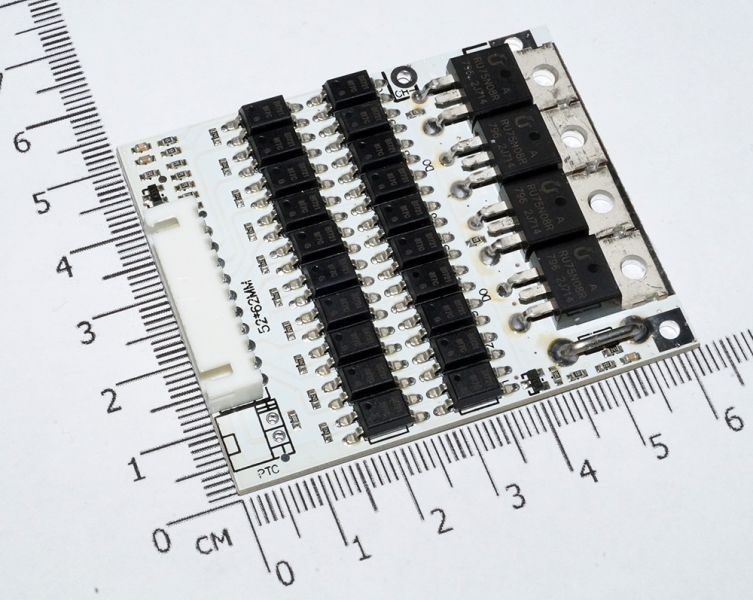

я собственно давно хотел поменять ту бмс - с ней куча проблем
1. она не ровняет ячейки (собственно акб не новые я ей это прощал просто вывел доп разьем следить за напругой параллелей
но отрубает по нижнему порогу
2. не держит 10 ампер зарядки хоть это и указано (быструю зарядку не выдержала и сгорел мосфет ,он один отвечает за заряд ,остальные стоят на силовой выхлоп)
3 . а ну да сразу отсутствовал SMD транзистор на балансе 1 параллели (заводская недоработка ,фирменная черта этой бмс)
как говорится я даже рад
сменить бмс это не так сложно когда все есть в запасе
ставить буду такую (фото), прийдётся чуток изменить схему зарядки так как та была с отдельным портом зарядки а эта с общим (зарядка по тем же проводам что и разряд

BMS заменена . проблема ушла .всем спасибо

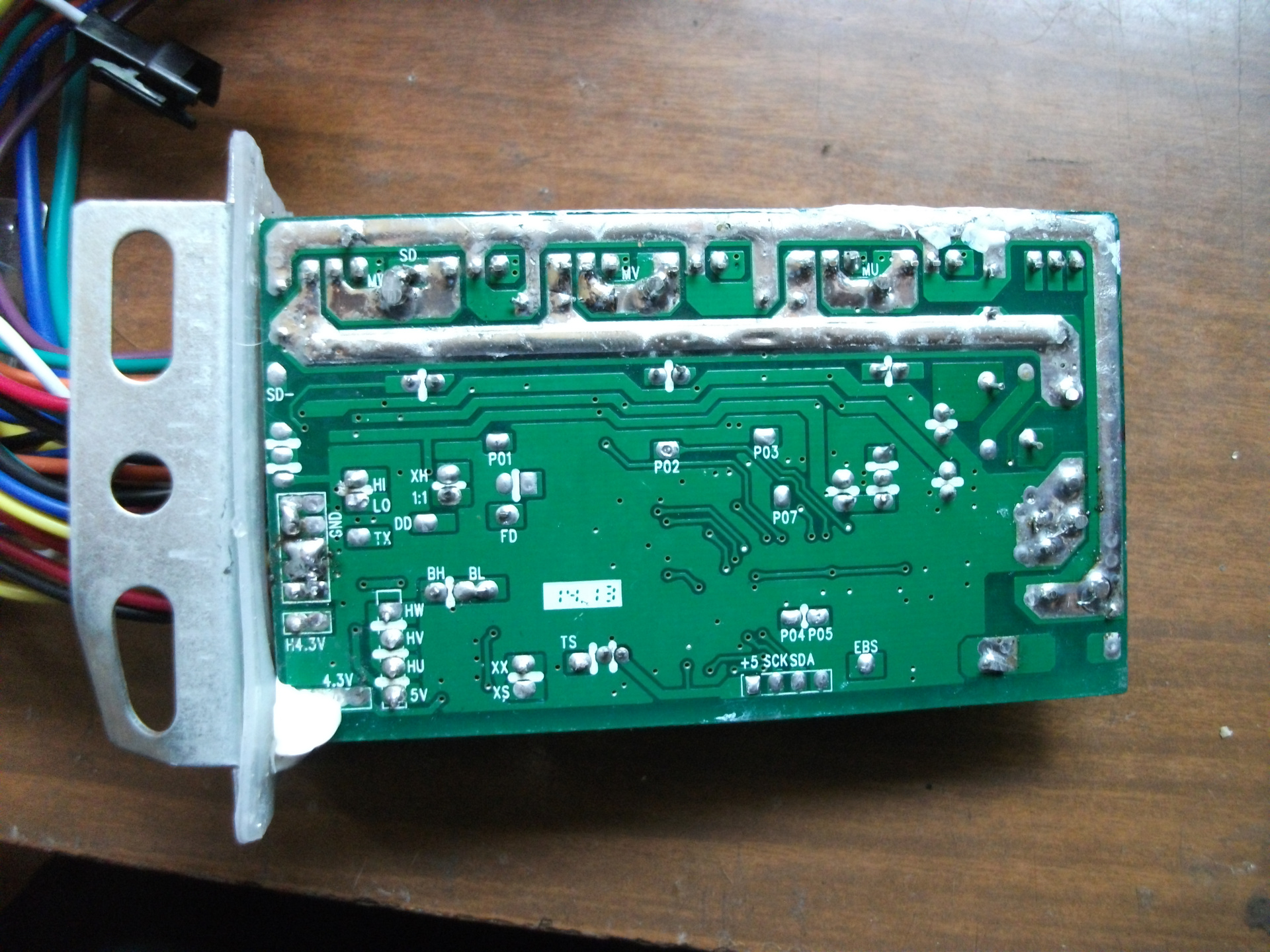

2) 350вт 36в - маркировка на плате VP-350-G-V3.5.4
проц - GPM8F3116A-QL01-MN7PJ5 1319
обозначение контактных площадок на плате
GND - тонкие черныепровода
5V - тонкие красные провода
HW - фазный провод холла мотора (тонкий синий)
HV - фазный провод холла мотора (тонкий желтый)
HU - фазный провод холла мотора (тонкий зеленый)
MW - фазный провод мотора (толстый синий)
MV - фазный провод мотора (толстый желтый)
MU - фазный провод мотора (толстый зеленый)
BL - тормоз по низкому уровню (тонкий зелено-белый) включается коммутацией на GND
BH - тормоз по высокому уровню (как работает не разобрался)
XX - обучение , включается коммутацией на GND
XS - сигнальный от ручки газа - выход датчика холла в ручке газа (тонкий зеленый)
EBS - рекуперация
SV -
HI - 120% - точка HI - кидаем перемычку на GND (общий минус)
LO -
TX -
TS -
XH -
1:1 - PAS - точка 1:1
DD -
FD -
H4.3V -
4.3V -
5V -
PO1 -
PO2 -
PO3 -
PO4 -
PO5 -
PO7 -
SCK -
SPA -

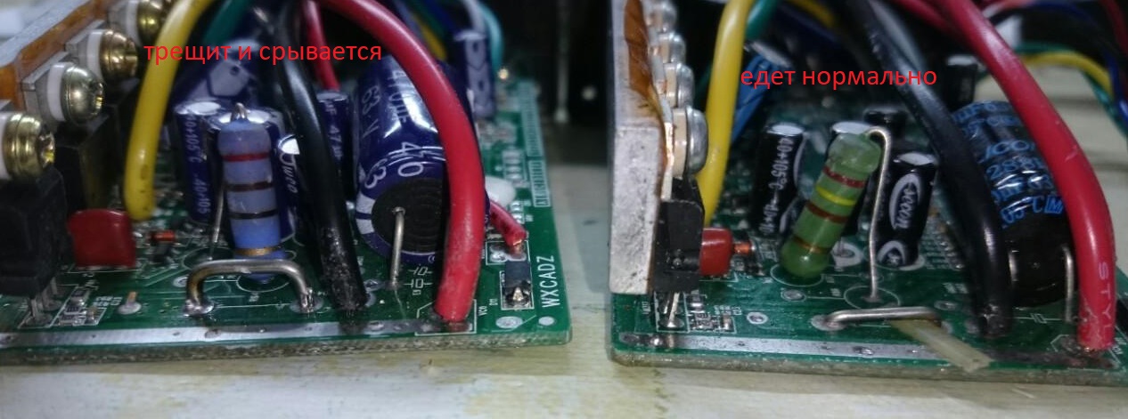

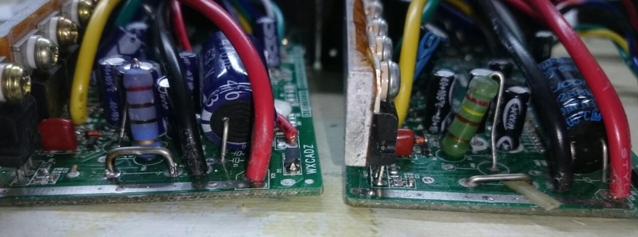

#105433Повідомлення 22 трав 2020, 08:25
Звідки: Тольятти - Самарская область - Россия
привет народ!
то же вливаюсь в ряды батареечников :)

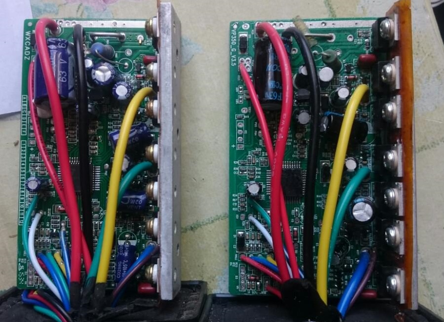

прикупил два контроллера у одного продована на али,разобрал
оба идентичные но маркировка платы разная,на одном на процессоре и мосфетах нет вообще маркировки,на втором есть маркировка,но проблеме в том, что под нагрузкой если тапку в пол,начинается треск как будто сбиваются фазы в моторе, колеса разные пробовал ,проверял их на гирике,колеса все рабочие,проблема именно в контроллерах,п
подскажите что может вызывать такой эффект?
контрl.jpg [ 215.87 КБ | Переглядів: 28602 ]
контр.jpg [ 196.69 КБ | Переглядів: 28602 ]
#105437Повідомлення 22 трав 2020, 09:50
Контролер обучали с колесами? Если да то треск это нормально для этого контролера ) у меня через пол часа езды на нем руки гудеть начинали вибрации сумасшедшие вплоть до отпускания болтов ) еще как вариант батарейка просаживается и Контролер начинает ограничивать ток... Рывками
#105443Повідомлення 22 трав 2020, 10:55
thunder_blade писав(ла):
да обучал,причем у меня два колеса разной мощности,так вот если плавно разгоняться то до какого то момента треска нет,но потом как бы срывается,так вот на колесе 250 w треск появляется раньше чем на колесе 350w, батарейка от гирика,на гирике работает нормально,жду оригиналы 18650 самсунг высокотоковые 20A,приедут попробую с ними
#105464Повідомлення 22 трав 2020, 20:45

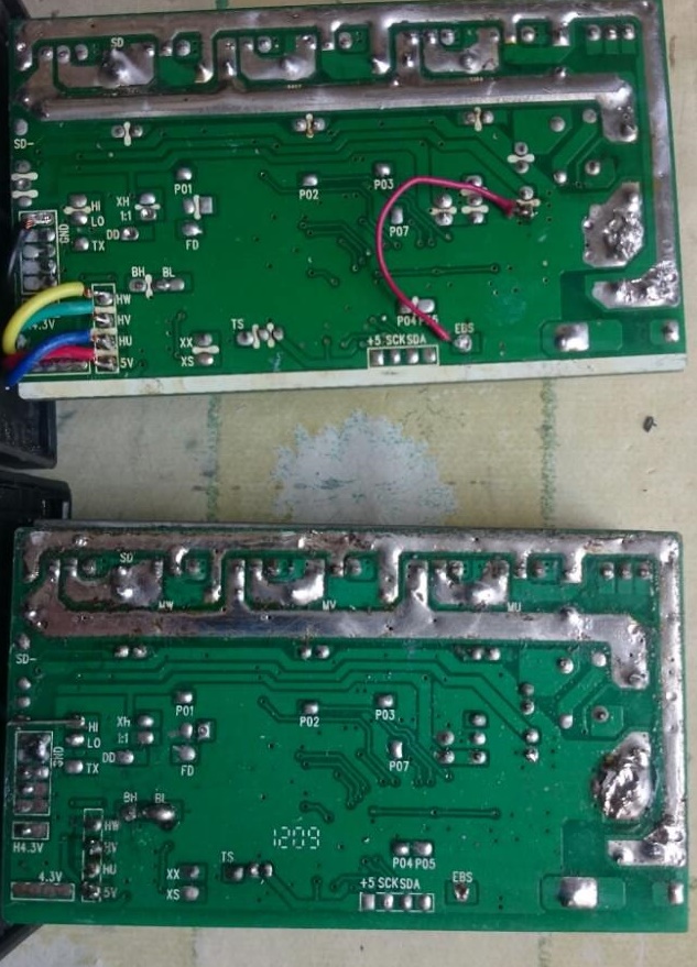

немного помучил один контроллер
тот что справ поехал нормально без треска,слева трещит
еще на них стоят емкости разных номиналов в некоторых местах,ппробую на левом сделать все как на правом
kontl.jpg [ 174.7 КБ | Переглядів: 28546 ]
#105496Повідомлення 23 трав 2020, 17:55
все получилось!
опустил шунт как справа,и второй контроллер поехал как надо!
пробуйте мне помогло!
kontl1.jpg [ 167.74 КБ | Переглядів: 28503 ]
#105497Повідомлення 23 трав 2020, 18:04
kep писав(ла):
все получилось!
:D опустив шунт вы увеличили батарейный ТОК контроллера, у вас амперметр есть?
