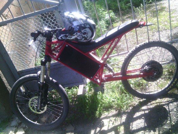

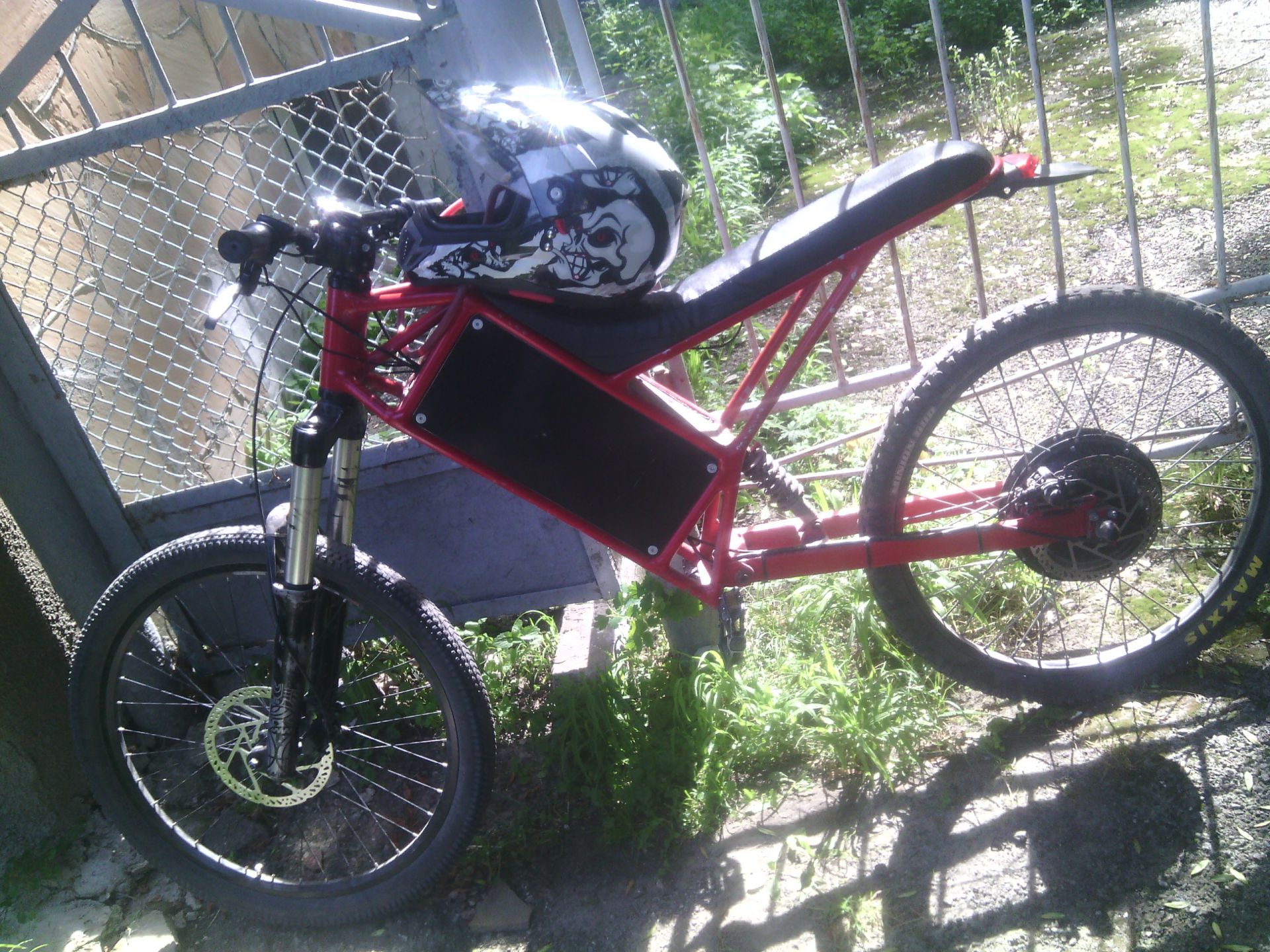

Всім привіт! Почалася ця історія з того що колєга просив мене зібрати йому електромот. Почати ми планували з рами. Я почав шукати в інтернеті креслення, хотів щось квадратне на подобі раннього E-Kross Pozitiff, щоб засунути 7 акмуляторних банок з Nissan Leaf, але з педалями. Не знайшовши нічого почав задовбувати учасників чату "електробайкер" в вайбері. Закінчилося це тим, що Павло Рудакевич вирішив подарувати мені раму Eleek Atom, щоб я не мучився зваркою. За ними підтягнулися інші учасники чату. Александр Недобега подарував акумуляторну батарею 13s8р на елементах Samsung INR18650-29E. Андрій Брикалюк підігнав вилку. Ярослав Курус обіцяв BMS.

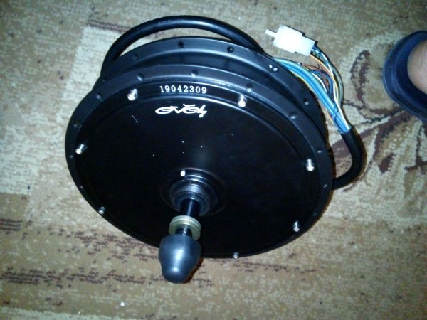

Після цього я почав вибирати МК. Спочатку хотів брати редукторник на 1кВт, тому що я любитель безпечної їзди і висока швидкість мені без потреби. Натомість мені потрібна можливість їзди на педалях і високий момент на низькій швидкості, оскільки я не маю машини і буду ровером возити всякий хлам (влітку планую ремонт в майстерні, цемент, пісок, пінопласт, труби, компресор на ТН, акумулятори на міні-СЕС...). Проте по відео в YouTube я зрозумів, що в редукторників часто ламається обгінна муфта. В результаті дискусій в чаті електробайкер я купив прямопривідне МК Evel 3000W 48В-72В. Аркадій прислав обода 18" Х 3" від мінська. Замовив шпиці, чекаю поки прийдуть. Також зараз я в пошуках амортизатора для маятника подешевше. Зараз працюю над кріпленням акумулятора в раму. Також треба буде вивести роз'єм для датчиків холла з свого контроллера 48В 30А і трошки залудити шунт.

Коментарій до файлу: Мотор Evel 3000W
IMG_20191219_173218.jpg [ 352.68 КБ | Переглядів: 15141 ]

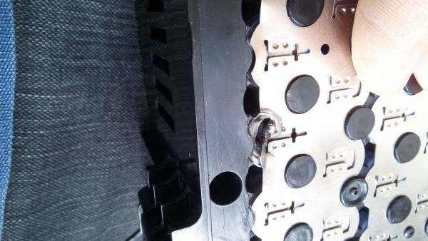

Батарея. Баратею мені подарував Александр Недобега з форуму "електробайкер" в Viber. Батарея 13s8р з елементів Samsung INR 18650-29E. По даташиту максимальний струм розрядки 8А, ємність 2900 мА/г. Отже в результаті дана батарея має номінальну напругу 48В, ємність 23.2 А/г, енергія 1113 Вт/г. Це розрахунки, замірів ще не проводив.
Почав роботу з заміни банки, яка була підсмалена. Можливо батарея отримала удар, в наслідок цього пробилося пластикове кільце і коротнуло біля банки, але це припущення, мені вона попала в такому стані з слідами плавки контактів. Напруга на всіх паралельних зборках, і на цій з пошкодженням, була рівна 3.5В, отже все добре.
Якось я виковиряв цю банку, робота була складна психологічно, оскільки один невірний рух міг коштувати мені майстерні... Коли викруткою ненароком коротив секцію і летіли іскри, я зрозумів що таке мікроінсульт {zzz} . Замінив банку на Videx високострумний. Через відсутність контактної зварки мусів цю батарею припаювати. Знаю що не можна, але надіюсь пронесе. Остатки кислоти після пайки змив бензином.
Далі почалася епопея з кріпленням батареї в раму. Форму кріплення я придумав давно, деталі робив в в ніч з 31.12 на 01.01. Найважче було зварити все в купу. Варив-пиляв, пиляв-варив, постійно прогорали тонкостінні трубки, коли пробував приварити їх до смуги 35Х6мм :wallbash: . Зварив нижнє кріплення, вроді норм, зварив верхнє - не залазить ніяк... пиляю, кріплю частини, прихвачую на місці. Зажав в тіски - відлетіло :doh: . Зрешою якось приварив, криво, але батарею тримає, помалював з балончика, бо було дуже страшне. Закріпив вчора в раму, верхню шпильку прийшлося замінити з М6 на М5, бо та не залізла, отвори не сходилися. В результаті коли подотягував всі різьби батарея в рамі тримається мертво, ніякого люфту, някої деформації не замічено (товщина смуги 6мм :ugly: ).

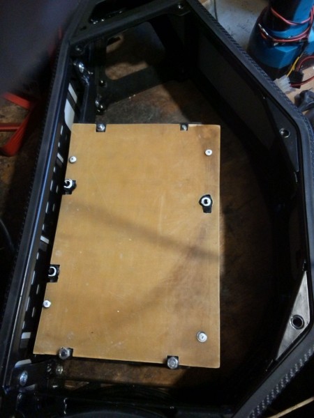

Після закріплення треба було чимось закрити струмоведучі частини. Знайшов на горищі шмат склотекстоліту - чудовий матеріал, тонкий і міцний! В пластиковій основі акумулятора були якісь отвори, закрутив туди саморізи. Щоб розмітити отвори під саморізи, я їх закрутив на місця, помазав головки коректором (тим що двійки в щоденнику замальовують) і приклав пластину. Пази під кріплення батареї і інші виступаючі частини вирізав електролобзиком, зажавши його ногами.
Коментарій до файлу: Пошкоджена банка з слідами плавлення з'єднувальної пластини
зображення_viber_2019-12-17_13-55-03.jpg [ 218.77 КБ | Переглядів: 14998 ]

IMG_20200104_111305.jpg [ 292.53 КБ | Переглядів: 14998 ]
Коментарій до файлу: Акумулятор змістив в бік від поздовжньої осі для економії місця
IMG_20200104_151201.jpg [ 249.73 КБ | Переглядів: 14998 ]

Кислота для паяння вчорашній день,в любому радіомагазині є флюс F3 ,він неагресивний,бляху на контактах лудить на ура,пошкрябав щоб не було гладке,капнув і за секунду залудив,мити необовязково
#96475Повідомлення 06 січ 2020, 11:49
Дякував (ла) 14 Подякували 42
Павел, мне кажется спонсоры ожидают, что Вы эту раму хотя бы не испортите.
Поэтому, в первую очередь попробуйте сделать всё аккуратнее, чем на предыдущих моделях.
По поводу кислоты, вам сделали верное замечание. Бензином Вы её не смоете и через некоторое время место пайки начнет корродировать и замыкать. Попробуйте замыть место пайки изопропиловым спиртом (он не дорогой, продается в радиомагах) и припаять тонкий плюсовой провод, на всякий случай.

Стосовно корозії - можливо, але замикати куди воно може???

Там, где Вы плюс паяли, и изоляцию пришмалили. Со временем, под действием влажности воздуха, остатки кислоты расползаются по батарее и создают солевые, проводящие цепочки. У меня так первая моя батарея загорелась от флюса ФЛЮС F5. Он впитался в плату, хотя я очень тщательно её мыл. Через 3 месяца плата управления замкнула и загорелась. Сработал встроенный в батарею предохранитель.
При внимательном осмотре все места пайки были в кристаллах соли.
Я теперь использую только Харьковский F2000.

При пайке акумуляторов обычно используют очень мощный паяльник от прикасания которого кислота испаряется...

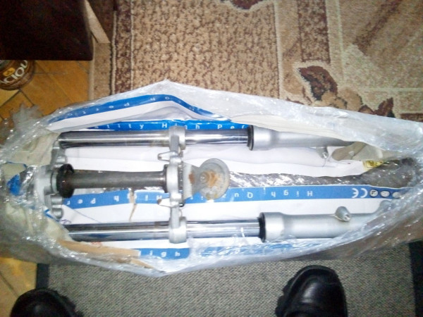

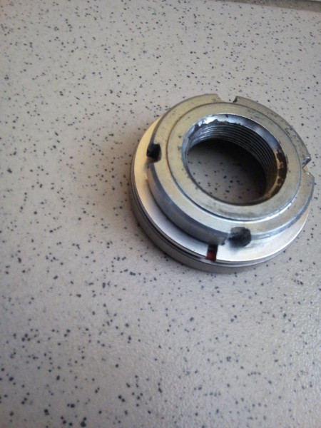

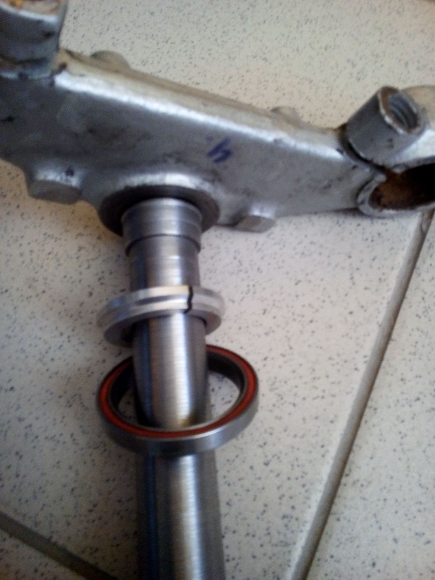

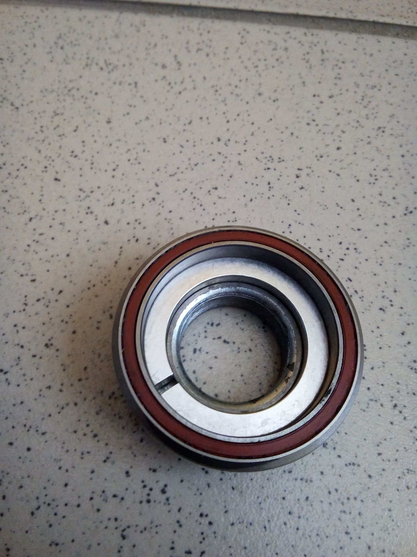

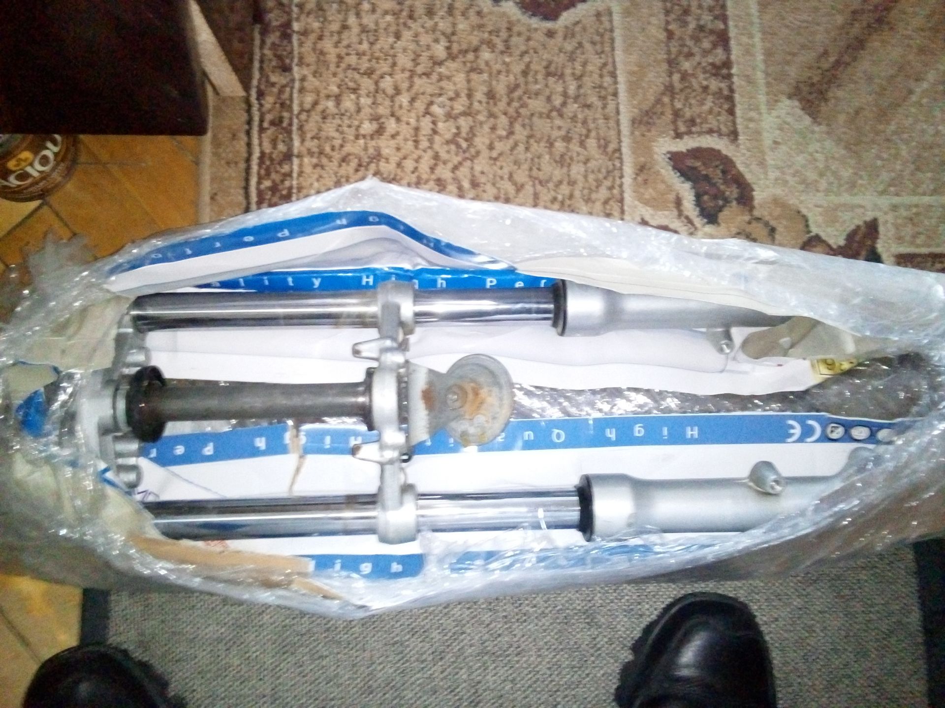

Вилка. Ще на початку цієї історії я отримав велосипедну вилку від Андрія Брикалюка. Проте, порадившись з колегами, було вирішено брати мото вилку, все-таки тут зовсім не велосипедні нагрузки! Щоб не витрачати даремно нерви і час на пошук підходящих тормозного диска, суппорта і вилки, я зразу шукав все в зборі. Знайшов на OLX передок від дельти чи альфи, (автор оголошення не знав), 2000 грн, купив. В комплекті з рамою були підшипники і конуси з пропилом для вибірки люфта. Але мені, чомусь, рідні підшипники здалися замалими і ненадійними, я купив більші, теж радіально-упорні. З траверсами, штоком і рамою пішов до токара. Шток вварений в нижню траверсу. Зажали в патрон щось конусне, засунули в трубу штока, підперли центром, проточили під мій підшипник. Пробую зібрати те все в купу, і розумію, що я ідіот: довжини штока не вистачає, і не стає верхня траверса. Проточив верхній розрізний конус з комплекту рами, посадив на виступ гайки, зібрав все на нормальних підшипниках, все добре стало без проблем.
IMG_20200213_092741.jpg [ 394.63 КБ | Переглядів: 14377 ]
Коментарій до файлу: Пробував таке засунути
IMG_20200311_133050.jpg [ 326.31 КБ | Переглядів: 14377 ]
Коментарій до файлу: Гайка, конус, підшипник. Сидять мертво
IMG_20200316_102823.jpg [ 299.21 КБ | Переглядів: 14377 ]
IMG_20200316_102900.jpg [ 324.27 КБ | Переглядів: 14377 ]
Коментарій до файлу: Низ
IMG_20200316_102956.jpg [ 265.45 КБ | Переглядів: 14377 ]
