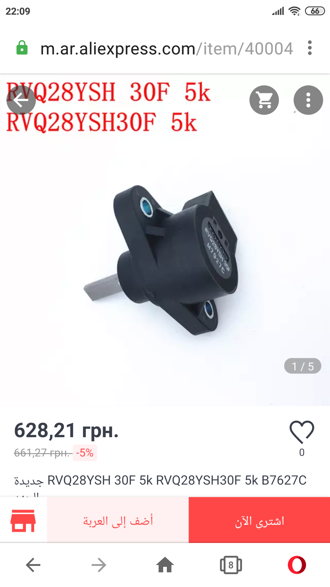

Здраствуйте форумчани, та гості, може хто подешовочке продасть такій потенціометер RVQ28YSH 30F (тел. 097сім шість 2 один 352)

77 баксів нехочеться, може у когось есть б/у. А може аналог, взаімозаміняймий.
Screenshot_2020-02-16-22-09-00-094_com.opera.browser.png [ 368.13 КБ | Переглядів: 18616 ]
