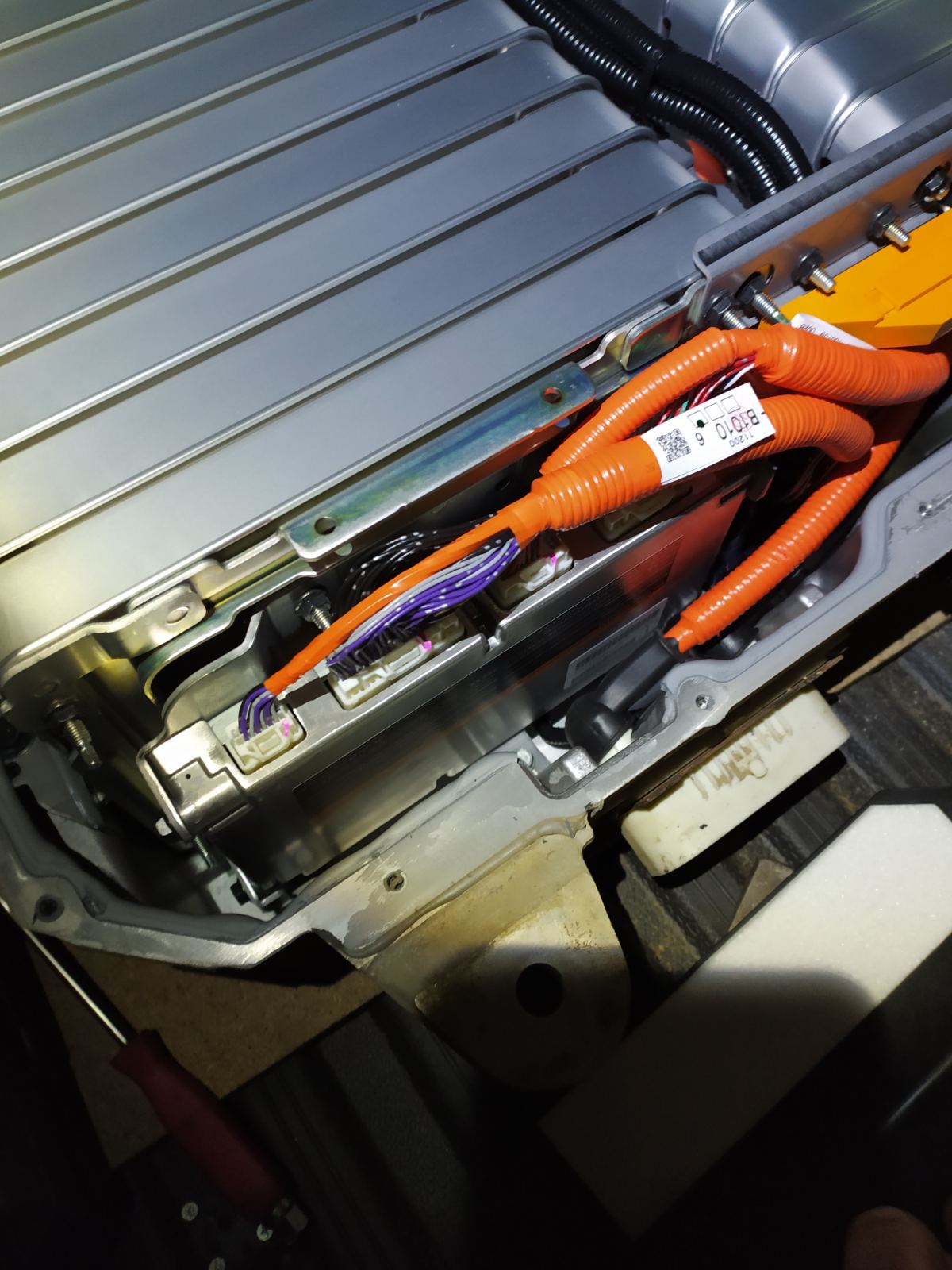

Всім форумчанам доброго часу доби! :) Взяв собі "конструктор" без ВВБ буду пробувати "запускати" та модернізувати машинку 8) Поки що є в одному екземплярі ВВБ з вольта 2 і бажання погратись))) Якщо хтось може поділитись схемами на ВВБ до цієї машини буду дуже вдячний!

більше 50000 на електротязі >

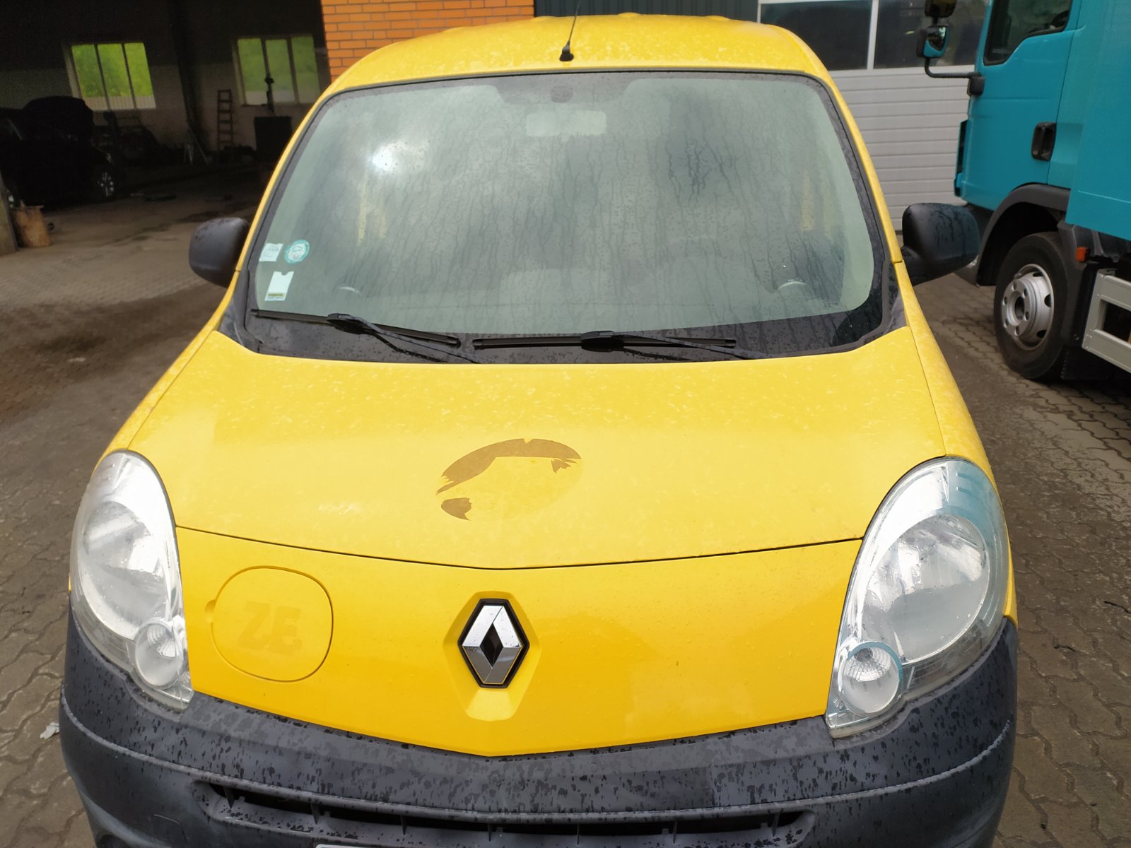

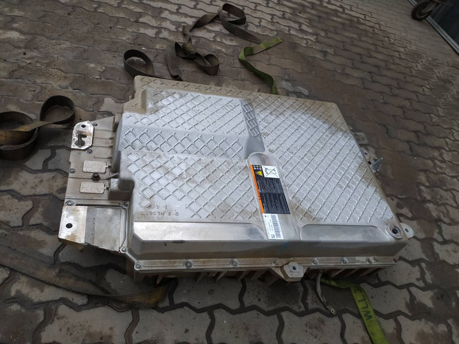

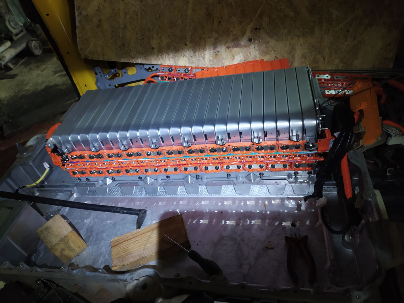

поки чекаю БМС і вивчаю авто взяв собі ВВБ :)

Чет то маленькая... Сколько там КвтЧ?

зовсім маленька -біля 300 кг 22 кВт :freu:
Відмив трохи)

Ясно... 22квт.ч это измеренные или паспортные?

Скорее всего паспортные. Батарея с кенго?

Батарея "рідна" з кенго , поки щоб просто заставити кенгу їздити, і для вивчення конструкції.

Якщо можна то побільше фото "внутрянки" батареї.

Тоже за подробный "гик-порн" начинки батареи....

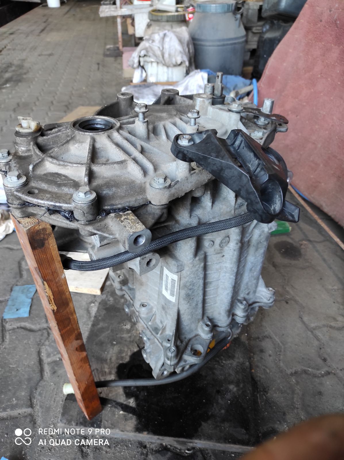

Поки що пауза з батарейками....виліз "неприкольний косяк".....перевертає зображення чомусь .....короче редуктору хана

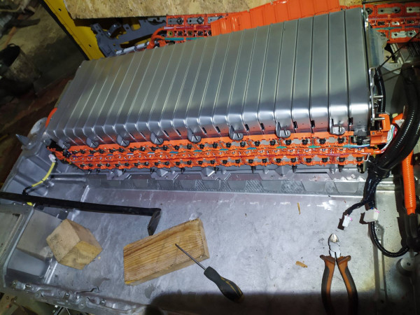

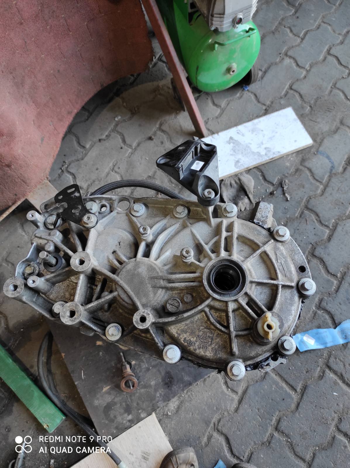

знайшов якор на машинку: зібрав двигун вкучу

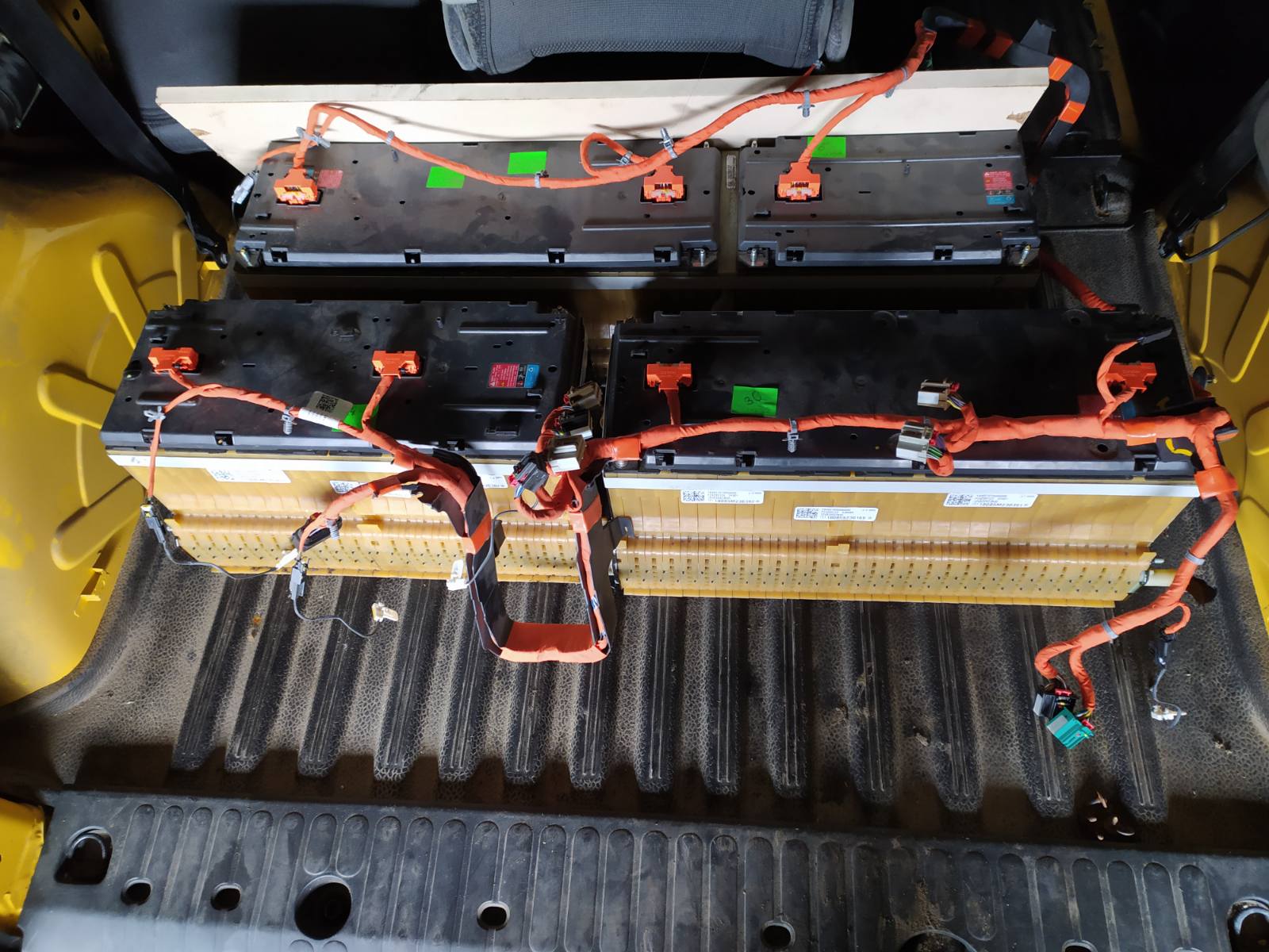

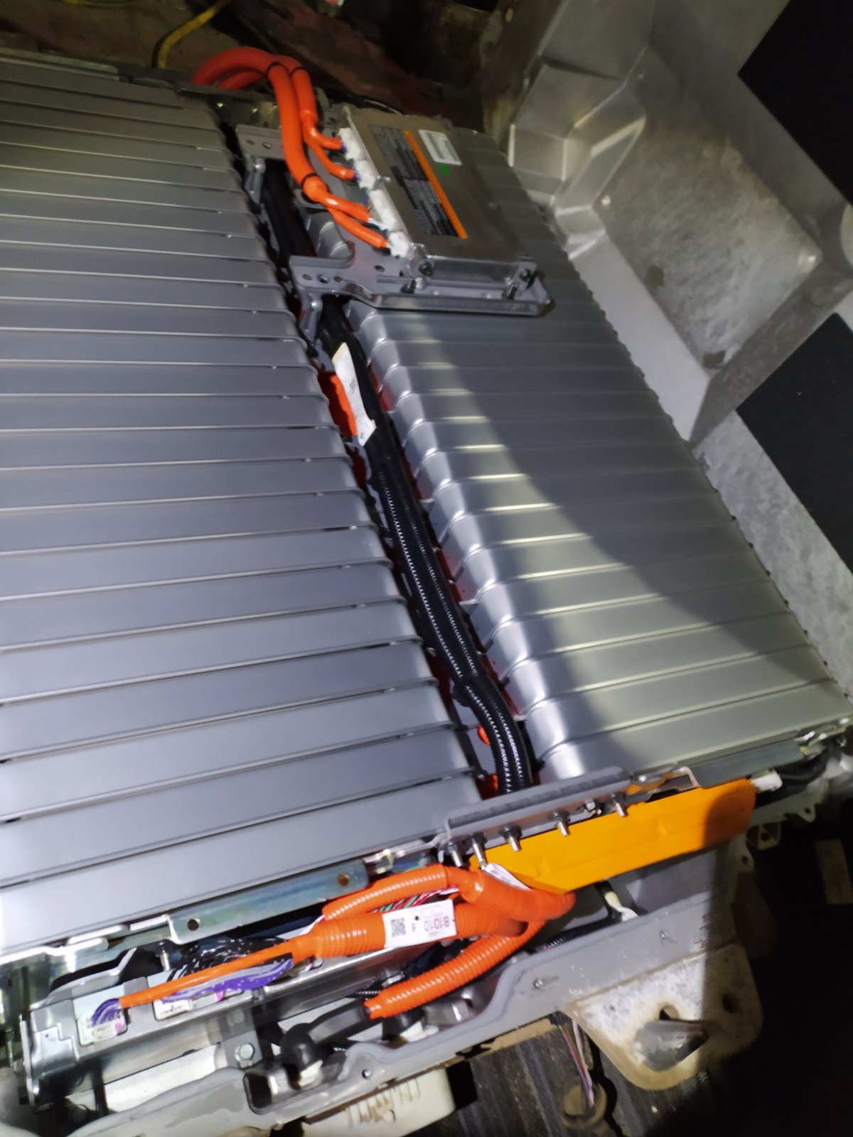

ВВБ всередині :idee:
