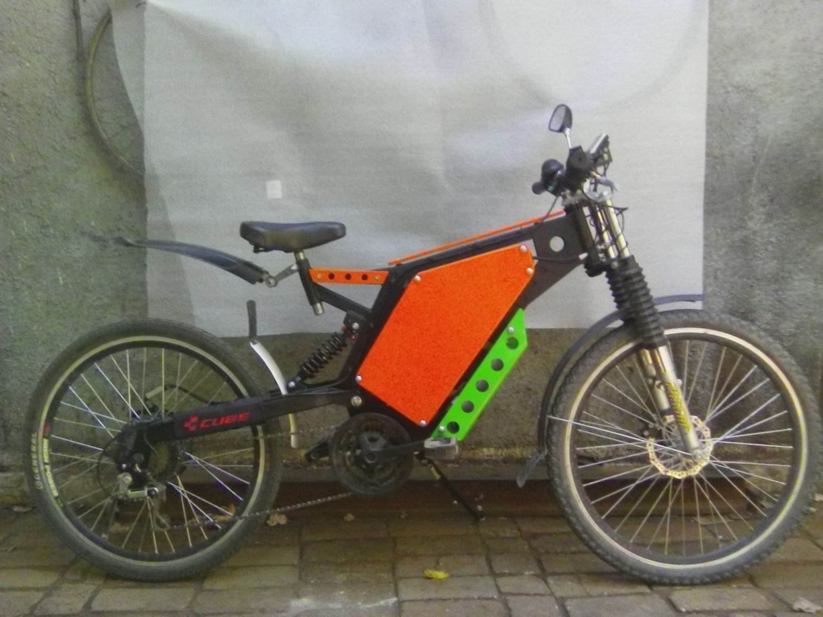

#109786Повідомлення 30 серп 2020, 11:28
Звідки: Tokmaksity
Дякував (ла) 4 Подякували 33
Мій електротранспорт: ratBike
Если собирать что то подобное на 1кв редукторе и батарейкой 28ач, выйдет около 1000$
Если на 500вт редукторе и батарейкой 15ач, то около 800$
500вт для твоих нужд в притык, но а киловатт, это ни горы ни низу, ему без разницы...
цены указаны +-...
