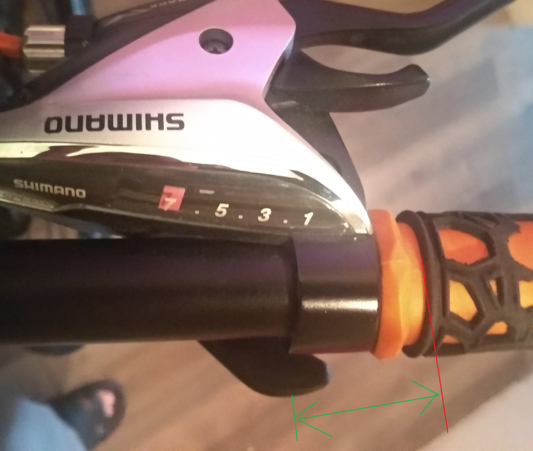

У меня Shimano ST-EF65, почти то же самое. Проблема не в том, что рычаги мешают друг другу. Я очень не хочу чтобы ручка повышения скорости хотя бы на пол сантиметра отъезжала дальше от обычного положения руки. Я не хочу тянуться, и считаю что можно было бы даже придвинуть еще ближе, модифицировав грипсу. На фото я отметил расстояние, которое очень не хочу увеличивать. Идея в том, чтобы наклеить 4 миниатюрные кнопки на хомут моноблока.

Yanichar писав(ла):
У меня Shimano ST-EF65, почти то же самое. Проблема не в том, что рычаги мешают друг другу, я очень не хочу, чтобы ручка повышения скорости хотя бы на пол сантиметра отъезжала дальше от обычного положения руки. Я не хочу тянуться, и считаю что можно было бы даже придвинуть еще ближе, модифицировав грипсу. На фото я отметил расстояние, которое очень не хочу увеличивать. Идея в том, чтобы наклеить 4 миниатурные кнопки на хомут моноблока.
Насправді більшість веломеханіків збирають велосипеди неправильно. Ричаг гальмівної ручки має бути виставлений під два пальця, вказівний та середній. Але хто звик до неправильно встановленого важеля тисне трьома пальцями, мізинцем, безіменним, та середнім.
Вы хотите сказать, что должно быть как на вашем фото? Мысль интересная, попробую как сезон откроется переустановить. Может и проблемы не будет, если привыкну.
