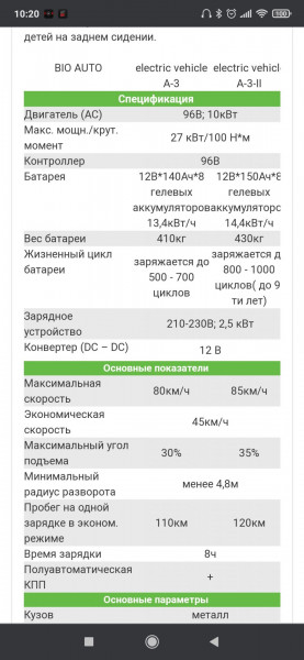

Напряжение и емкость?
#114689Повідомлення 29 січ 2021, 10:31
Мій електротранспорт: evA-3
Напряжение 96 вольт, двигатель 10кВт и 8 свинцово-кислотных аккумуляторов 150 Ач 12В = 14,4 кВт/ч.
харак 1.jpg [ 169.74 КБ | Переглядів: 4474 ]

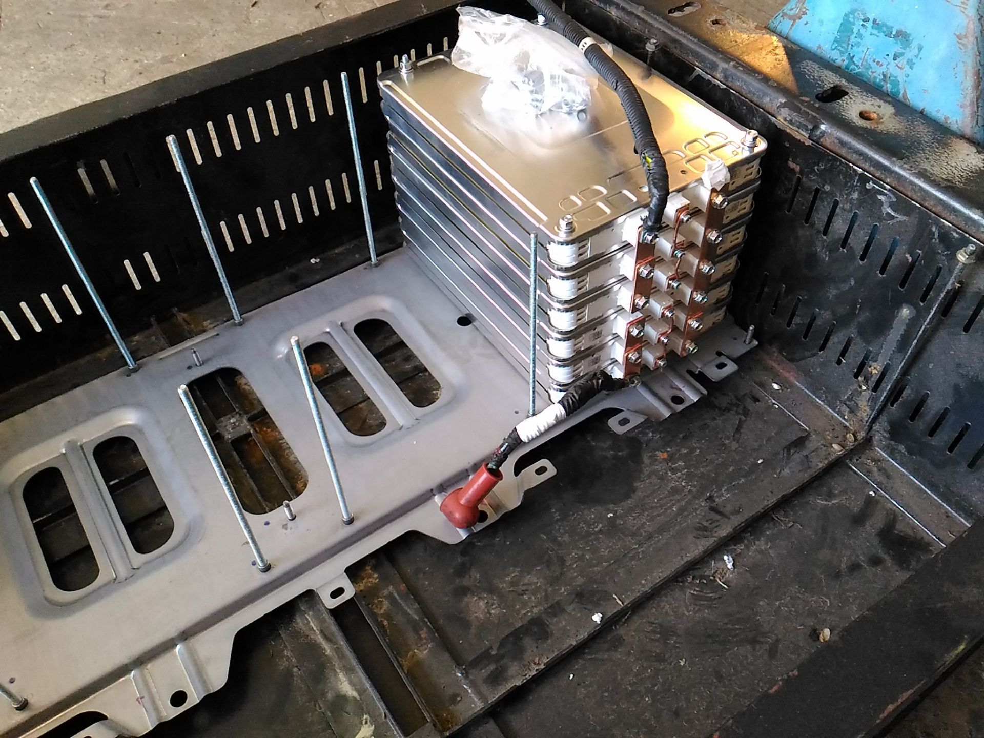

#114710Повідомлення 30 січ 2021, 16:23
Я вам могу поставить лифовские консервы. Ставил такое в свою Еву-3, чтоб проехаться в пробеге на Полтаву.
Но прежде вопрос - а чего вы на Био-авто не обратились?
Коментарій до файлу: Начало сборки
P_20170703_133225.jpg [ 395.5 КБ | Переглядів: 4403 ]
