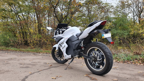

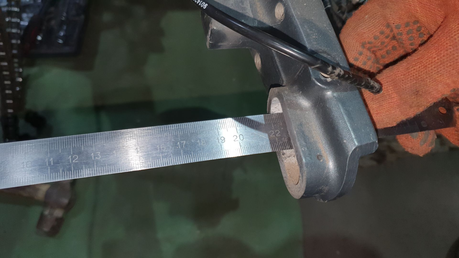

Всем привет !
Достался мне мотоцикл KTM RC390 с убитым двигателем и китайский электро-мотоцикл(QS motor 8000W kelly kls96601 120Ah Lifepo4) и началась конверсия! все оставшиеся ненужные запчасти были распроданы.
Проект в активном процессе строительства

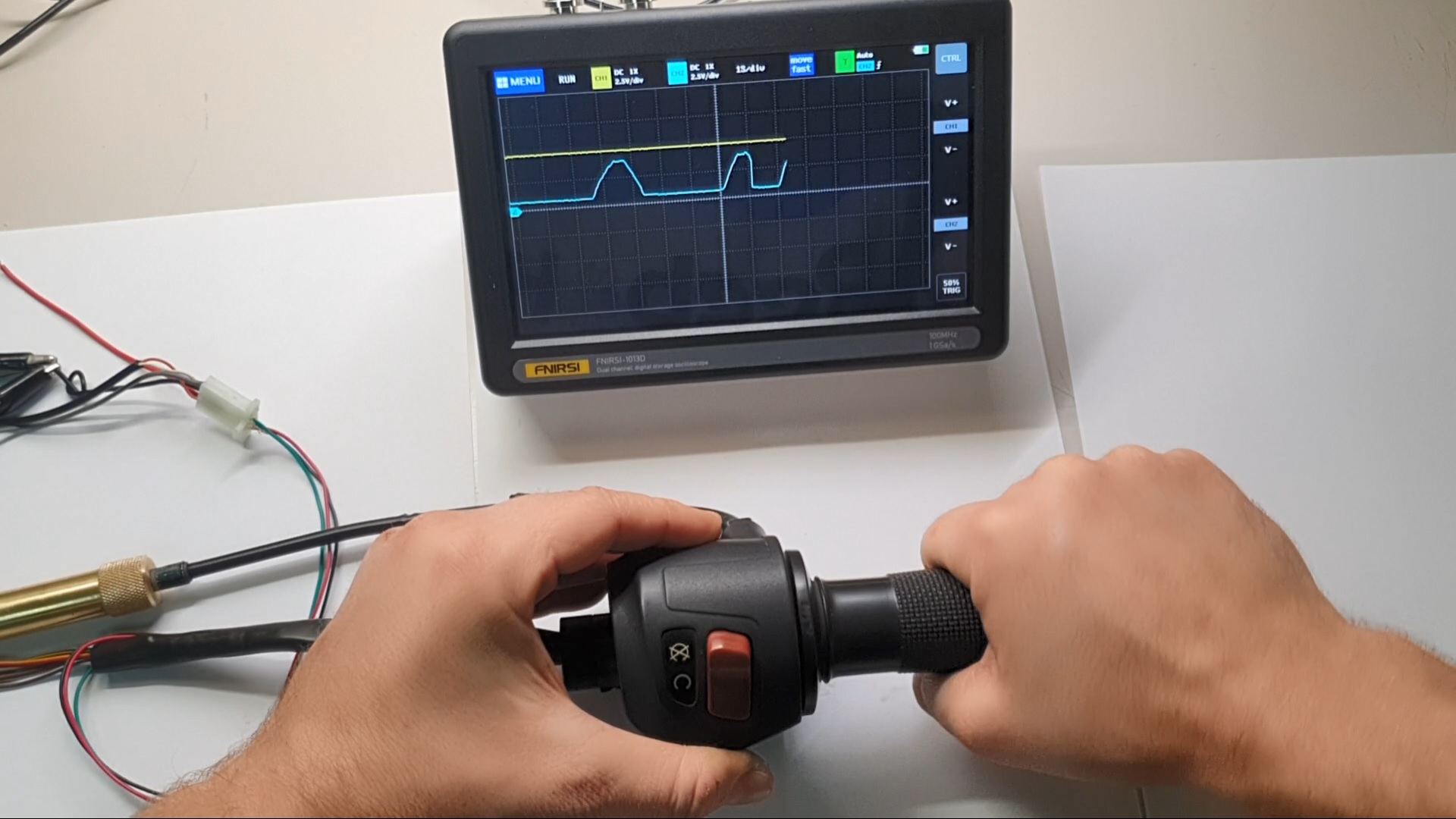

Записал первый видеоролик по конверсии ручки газа и выложил на своём YouTube канале:
https://www.youtube.com/watch?v=lMsExIhONYs&t=1s
https://www.youtube.com/watch?v=2wyCNyjfAKA
Интересны Ваши мысли по этому поводу ...

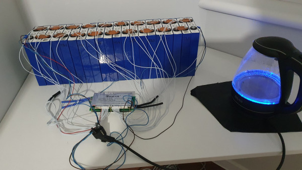

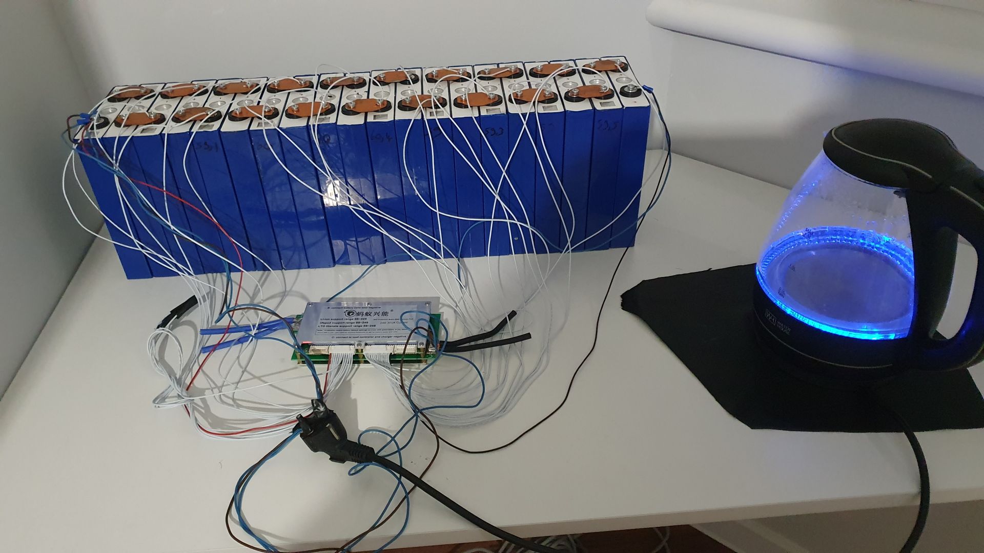

насчитал 21 ячейку. Может их больше всего?

Отличный аппарат. С данным мотором можно рассчитывать на 4-5 секунд до сотни. Скажите, а задний маятник родной или переделанный?

Планирую собрать батарею из NMC пакетов а Lifepo4 буду продавать из за того что не влезает в ящик нужная емкость.
Задний маятник родной и были небольшие трудности с установкой этого мотор колеса ! Скоро сделаю видео какое решение я выбрал что бы его надежно закрепить .

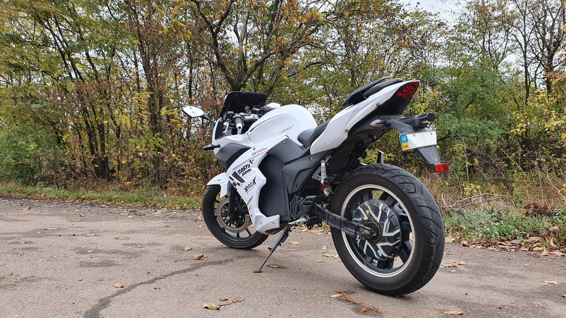

Вот так всё будет выглядеть в сборе...

заважати колесу не буде ? Якщо аморти стандарт -125мм хід ...
