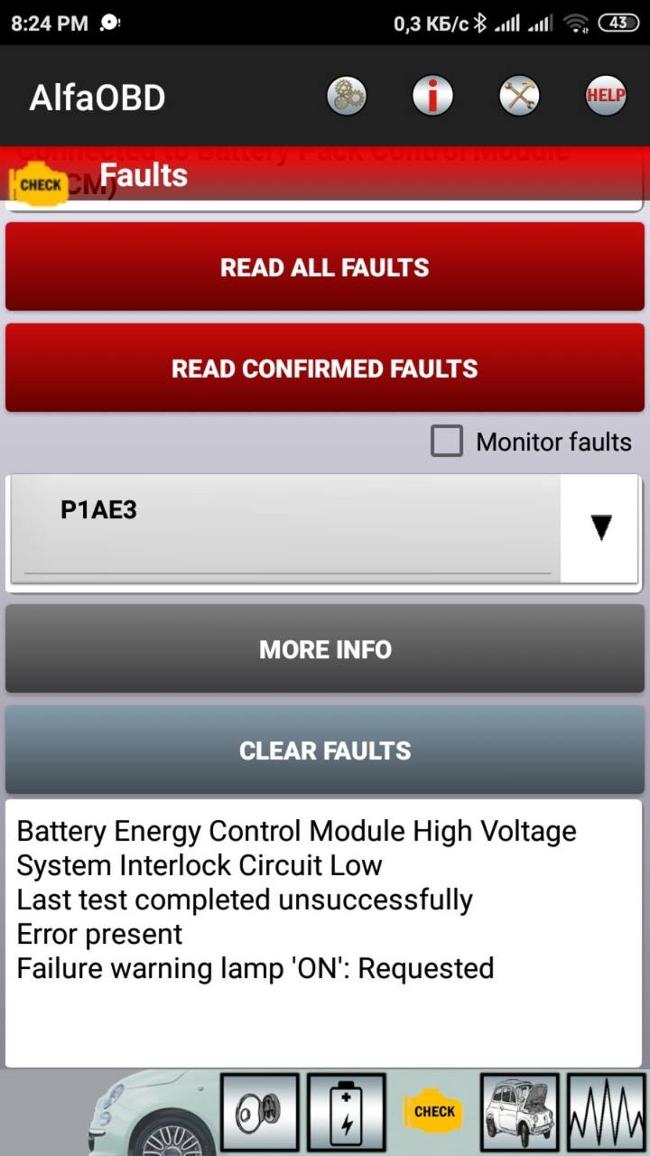

Здравствуйте. Кто-то сталкивался с такой ошибкой? Как ее излечить? Фото прилагаю.
D73C7FC0-AE18-412F-8649-DB46D33FE5E4.jpeg [ 88.41 КБ | Переглядів: 7249 ]

Разъемы вынимали? Все вставили на место?

Похоже, линия HVIL где-то разорвана. Почитайте про неё, и поймёте что с ней делать.

Ищите тут на форуме уже писали о силовых разъёмах.
