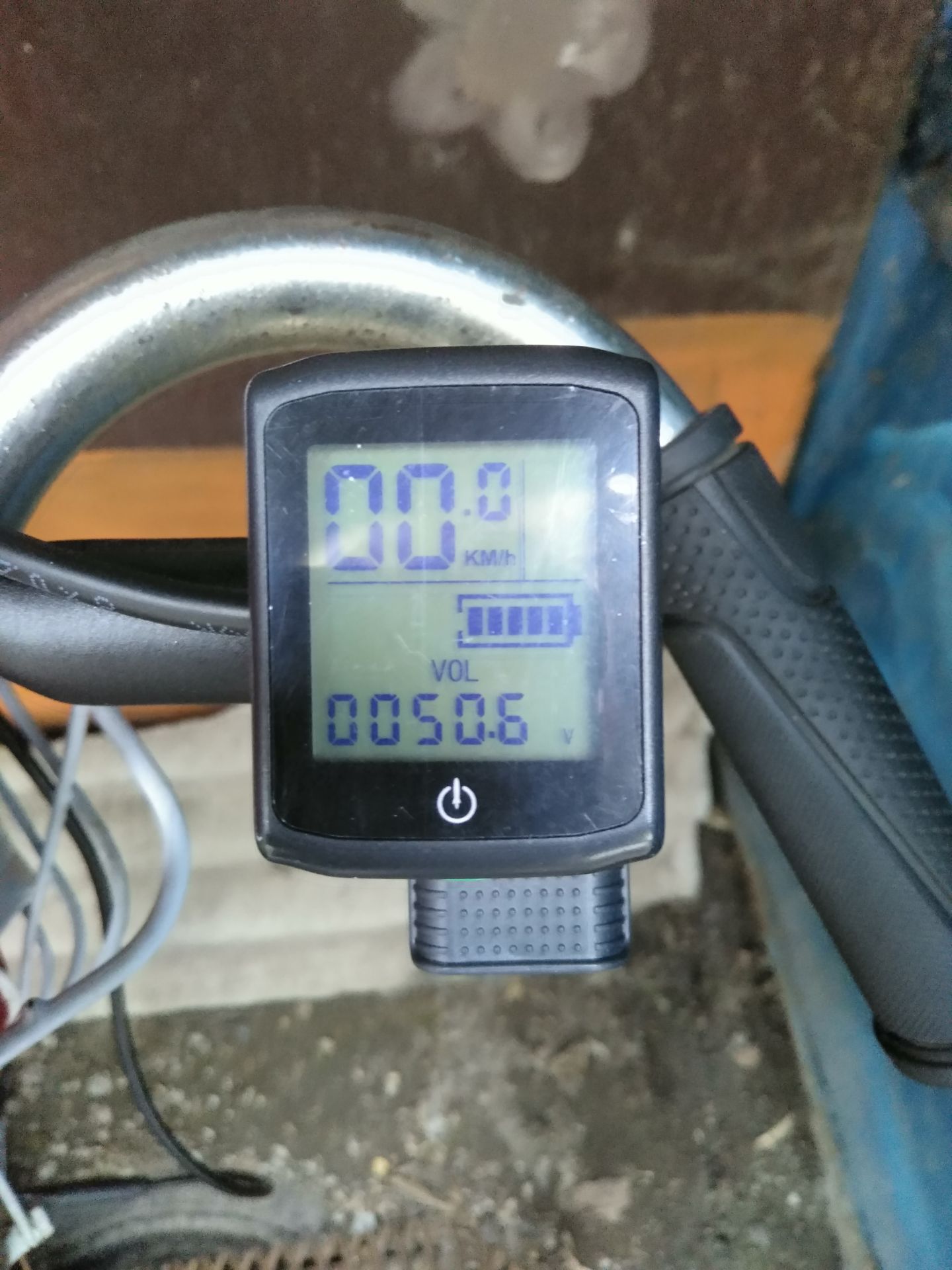

Привет! Решил поставить дисплей от Велоракеты взамен курка газа с тремя лампочками. Посмотрел видео от Веломоды поставил в параметрах F2 как они рекомендуют 25 магнитов, и у меня получилась скорость выше 80 км/ч для 350 вт. колеса. Паралельно делал замер по GPS получалась максималка 34 км/ч. Что похоже на правду для этого колеса. Может у кого есть инструкция по этому дисплею, маркировки у него нет только логотип велоракеты. Или кто знает количество магнитов в редукторном 350 вт колесе от велоракеты.
#117584Повідомлення 18 квіт 2021, 14:31
Сфоткай дисплей

Вот такой.

Да еще в инструкции к другому дисплею есть такой момент. (Если мотор-колесо редукторное - то нужно ввести значение количество магнитов, умноженное на коэффициент редукции) о том что нужно параметр коэффициента редукции!

Для считьівания данньіх по скорости с редукторньіх моторов нужно использовать отдельньій датчик скорости ( 4й отдельньій холл в моторе с магнитом в корпусе или геркон на вилке с магнитом на спицах) иначе скорость и пробег будут показьіватся только в время нажатия на газ - в время наката (из-за размьікания муфтой сцепления оси и собственно мотора с планетарньім редуктором) никакой индикации не будет.
Пс насчет 25 магнитов єто для прямопривода.

Пообщался с Сергеем, он хорошо расказал как подключить их дисплей, думаю проблема будет решена. Было б неплохо им разместить на сайте подробную инструкцию по подключению дисплея. А то дилеры продают, говорят что подойдет а как правильно подключить не знают. Особенно тетка с Веломоды только запутывать хорошо может.

Сегодня протестил, по новой схеме подключения как проконсультировал Сергей. Дисплей работает точно, меряет скорость даже при свободном качении колеса. Получается в ихнем колесе редукторном установлен датчик скорости и вся установка количества магнитов в параметрах настройки для безредукторных колес.
