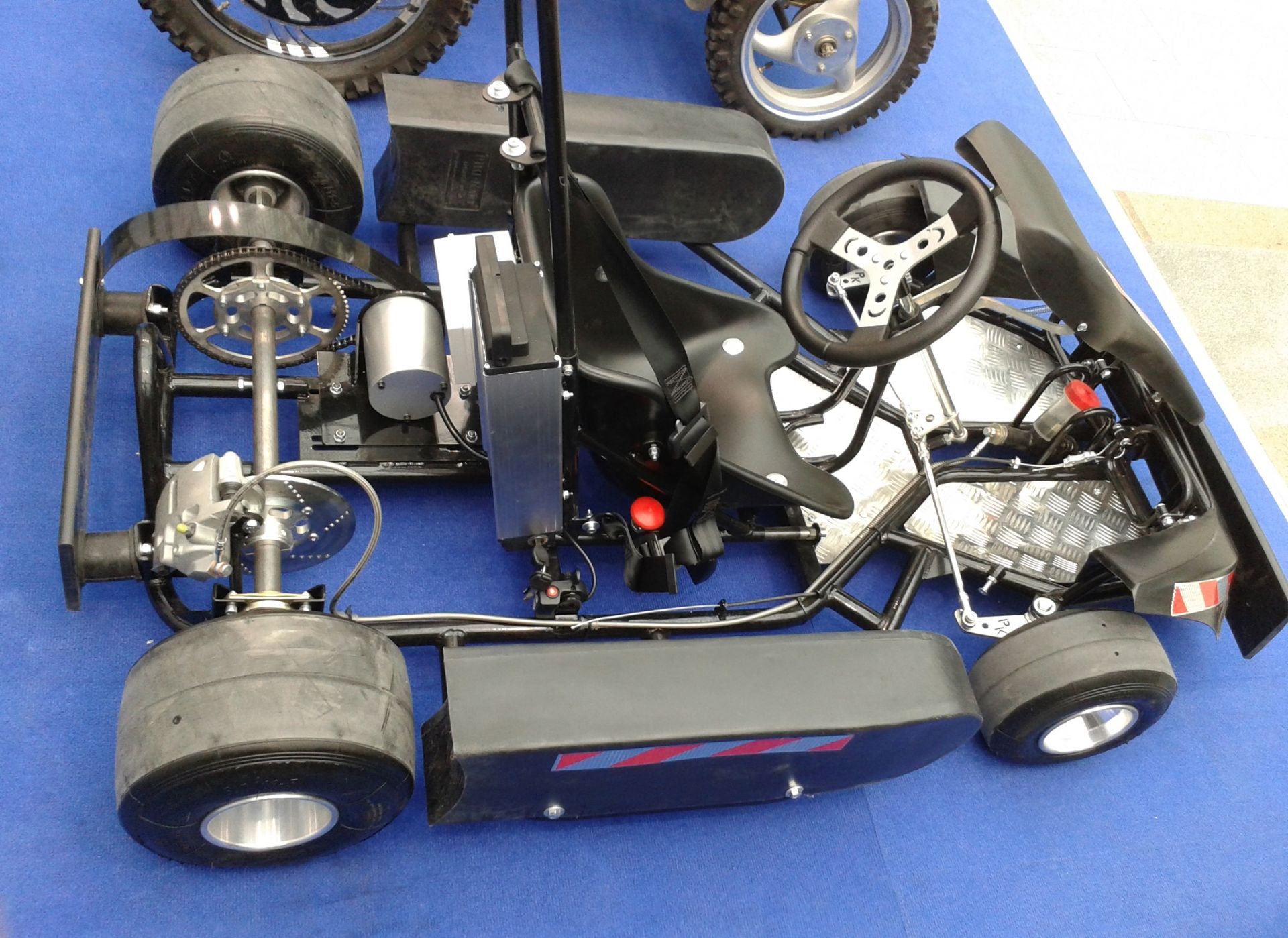

Многие делали, и получалось!
Карт можно на багажнике машины перевозить.
Кататься можно на картинговом треке. Их много, например от меня сейчас в 500 метрах отличная трасса для картинга, созданная еще при СССР.
А вот подбор комплектующих сами делайте. Это не так дешево как кажется, зато ощущения другие по сравнению с бензиновым.

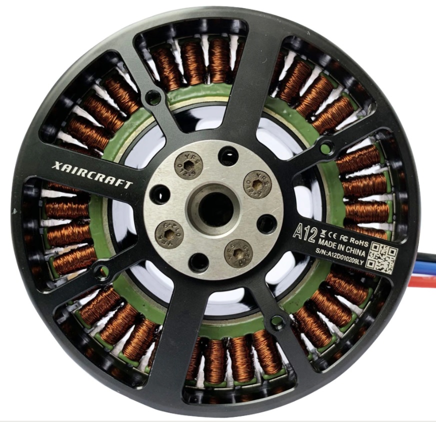

Мне вообще представляется, что на карт можно поставить пару или больше моторов от сельскохозяйственных дронов с их же регуляторами и батарею на 60 вольт. Можно б/у взять с алиэкспресс, перемотать. Нужно, конечно знать, какая мощность нужна, карт детский или нет. Но как вариант доступный пойдет.

Сейчас уже не мало прокатов электрокартов, точно знаю в Праге. Это очень удобно, особенно в закрытом помещении. По сравнению с бензиновым не только лучше езда, но и намного меньше головняка. Бензиновые карты сейчас в основном без КПП, с центробежный муфтой, всё это требует внимания, настройки и т.д., а карты с КПП - это в основном или что то свежее и дорогое или остатки старых советских с мотором от "макаки" . Насчёт выбора компонентов выбор огромен, я бы смотрел на что нибудь не слишком оборотистое с хорошим моментом, что бы не пришлось делать две цепи или дополнительный редуктор в приводе . Возможно мощное прямоприводное МК или БЛДС типа Голден мотора. Хотя всё от запросов , можно и с насосника начать, а можно и от Лифа мотор вкорячить или асинхронный из наборов от Вячеслава. Вообще картинг- это кайф, после него обычные автомобили скучны.
