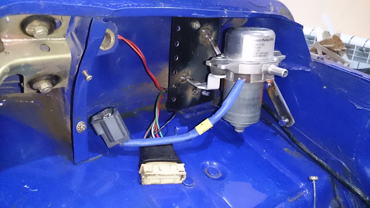

Вроде на форумах уже была Ока-переделка - вот я с нее смотрел как крепить насос тормозов:
Может стоит по протоптоной тропинке пройтись :?
