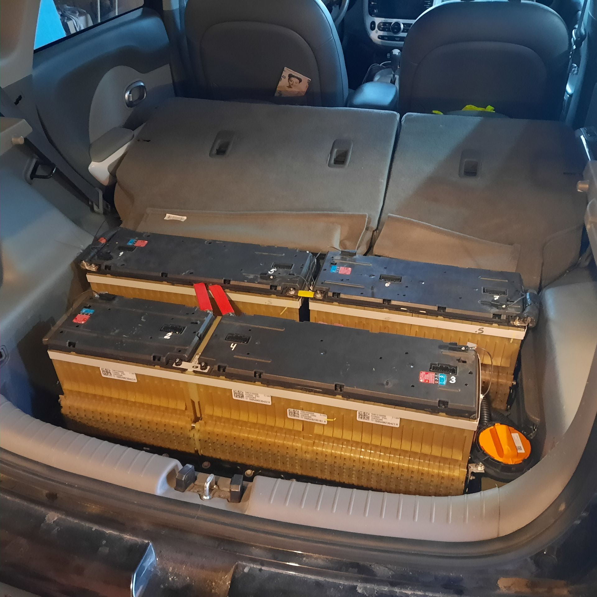

Мій електротранспорт: Kia Soul EV
Батарейку установил, сконнектил, Синхронизировал с основной, распаял разъемыпод БМС.Завтра подключу БМС и попробую на дальность хода на одном заряде.
Получилось пока так:
 Заголовок повідомлення: Re: KIA SOUL доп. батарея
#126870Повідомлення 25 трав 2022, 22:39
Дякував (ла) 29 Подякували 12
Фото того что получилось
