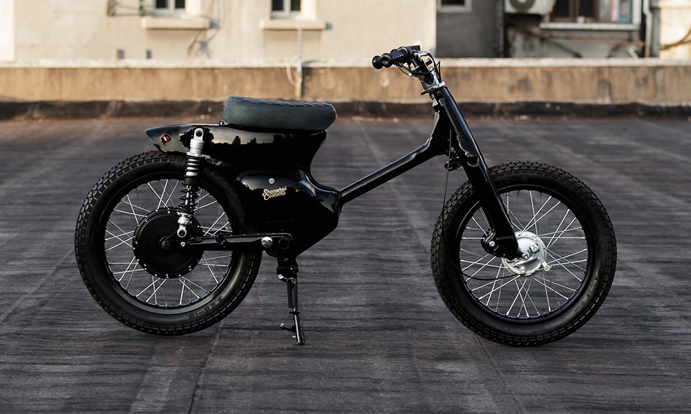

Всем привет! Прошу помощи в подборе комплектующих, советов и знаний опытных людей)
Хочу построить для фана электро-зажигалку на базе скутереты Honda Cub.
Отталкиваюсь от концепции до 3квт, что бы не регистрировать.
"Хотелка" - основная цель минимум - это максимальное резвое ускорение до 60 км/ч для активной езды по городу в потоке. Цель максимум и главная идея и "хотелка" - это езда на заднем колесе, попалить резину, буду счастлив если будет подрывать на заднее . Это есть цель проекта короче.
Максимальная скорость не интересует, хотелось бы видеть 70-80 км/ч в идеале ну и не меньше 60, главное это динамика до 60 км/ч.
Дальнобойность, тоже не в приоритете, если будет очень весело проезжать 50км, хорошо. Значит спокойно можно и подальше.
Из того что уже куплено:
1. Сама Honda Cub, колеса 17 дюймов.
2. Контроллер Kelly 7230S 120A номинал, 300А пиковое до 120 секунд - судя по описанию.
3. Ячейки новые SK Innovation - 20s 72v65ah (есть 24 штуки, брал с запасом на выбраковку, в теории можно собрать 21-22S, но упираюсь в контроллер, по умолчанию 20S собираю)
В очереди на покупку :
1. Мотор QS MOTOR 205 4-5T
2. BMS
3. Ручка газа и остальная навеска.
А теперь к вопросам)
1. Основной - это сочетается ли вообще концепция с комплектующими, и могули я получить желаемое по итогу? )
2. Выбор BMS, понятия не имею какие вообще токи может высасывать данная сборка...На какой ампераж стоит выбрать БМС что бы и не упереться в ограничения и не спалить ничего.
Планирую использовать рекуперацию по полной в качестве заднего тормоза, то есть нужна симметричная БМС с высокими токами насколько я понимаю?
3. Возвращаясь к рекуперации, насколько я понял из документации, данный контролер может использовать ручку на датчиках холла, для управления силой рекуперации-торможения. Так ли это, и кто то видел такую ручку? Пока все что находил это вкл-выкл для
отключения мотора.
4. Сам мотор - по плану это QS MOTOR 205.Из вопросов - путаюсь в кол-ве витков, в понятиях - фазные токи, батарейные токи.
Из "доступного" в продаже у нас в магазинах, не уточняя пока по наличию, я так понимаю есть 4т и 5т. Подойдут ли они для озвученных целей? Заказывать и ждать до конца лета, желания нет(
5. Вопросов наверное больше, сформулирую по ходу общения, если оно конечно состоится)
P.S. Если есть кто то в Одессе, с подобным конфигом, с огромным удовольствием бы встретился, пообщался и пощупал это чудо!
Всем спасибо за внимания, не проходите мимо, если есть что сказать. Плаваю во всех вопросах, первый опыт, первый блин... )))

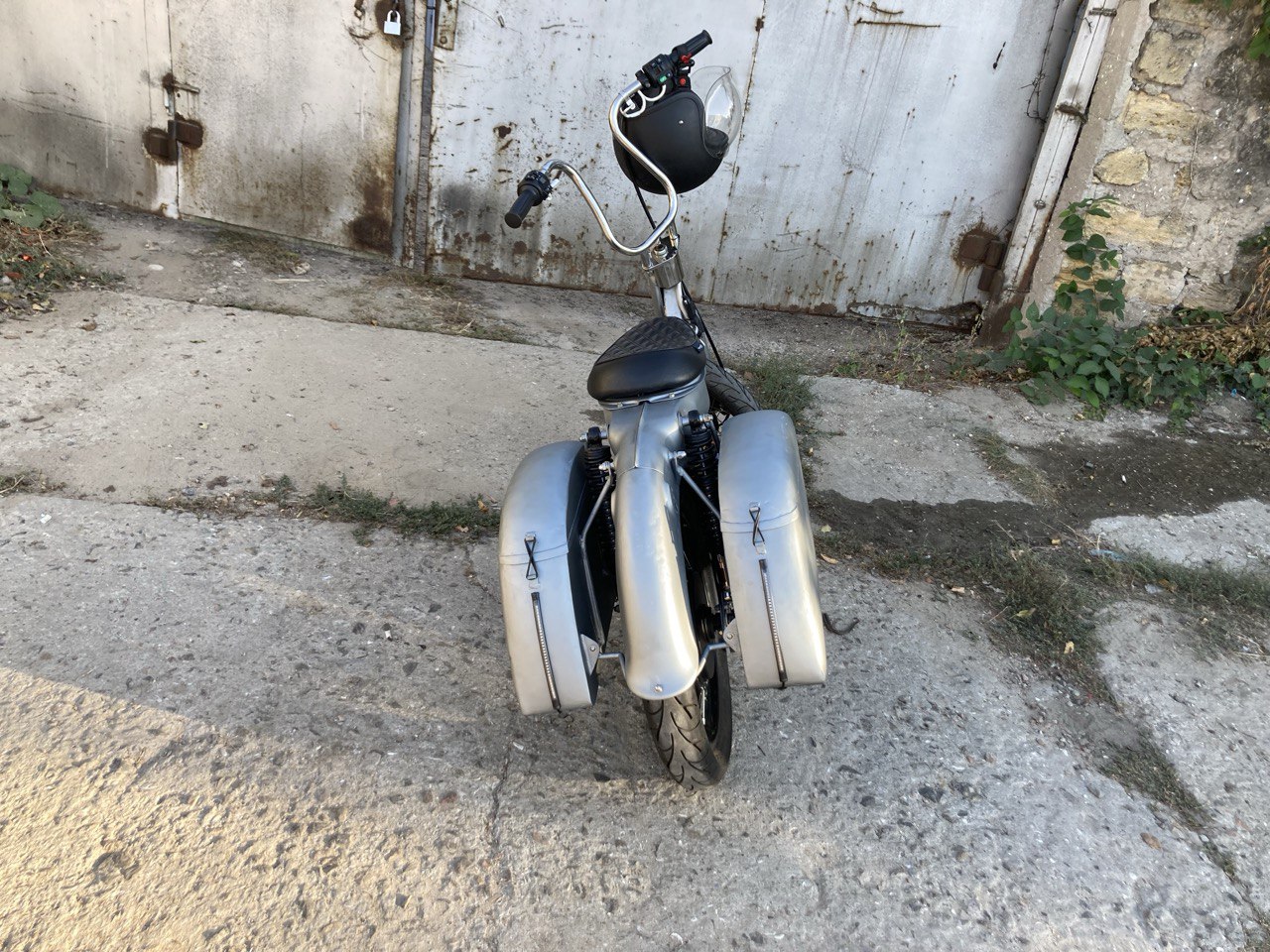

Давно не заходил, пост специально для Вас, моего единственного участника ветки)))
Собрал, в середине осени выехал, затянулся процесс с рамой больше всего, точнее с кофрами. По итогу получил все что хотел, хотя немного в другом визуальном, виде) Изначально конечно что то чоперо-подобное не планировал)
Но... После кучи примерок, с размещением батареек, ничего лучше не придумал, да и собственно рад финальному результату. Рама усилена, все лишнее обрезано, кофры и все элементы рамы, что закрывали место установки ДВС, изготовлены полностью из метала - в ручную выкатаны на английском колесе.
Впереди еще много работы, нужно все разбирать, пескоструить все до метала, красить. Пока он в цинковом грунте, черновой вариант. Еще думаю что добавить, хочу штатное зарядное установить, зашить его металлом тоже.
Короче проект еще в работе, мозговой штурм продолжается, есть масса идей по свету, подсветкам. Внешней части... Фото старые, еще осенние, уже стоят родные боковые крышки, соплей проводов по бокам не висит.
НО, он каждый день на ходу, сейчас уже как позволяет погода. Езжу на нем постоянно и получаю безумное удовольствие! )
По технической части получил то что хотел в принципе, не без оговорок конечно. Но я доволен, а это главное)
- Максималка при полном заряде, под 120 км/ч - избыток от плана, столько не нужно для него. Но 90-100 иногда еду крейсером, по хорошей дороге.
- Запас хода очень сильно зависит от езды, изначально расчетный был на 200 спокойной езды, так и получилось. Если ехать спокойно, порядка 40 км/ч, 200 км пробега снять можно, проводил замеры специально +- минус все реально.
В моем же режиме, очень активной городской езды, всегда первый со светофора и т.д. больше 100км. Это не в чем себе не отказывая.
В режиме газ в пол постоянно, это уже около 80км. по расчетам. Я прям всю батарею так не выкатывал. Но с друзьями мотоциклистами, очень бодро катался вечерами по 20-30 км, и при таких прохватах под максимальною скорость, с постоянными ускорениями. По расчетам выходило +-80км
Но по факту у меня нет таких пробегов, не разу не было пока что бы мне не хватало его. Езжу не думая по своим делам куда хочу.
Плюс зарядка на 30а, позволяет в моем случае вообще не думать о батарее. Сейчас в процессе, установка ее штатно + вывод розетки под Чарджеры в городе, для зарядки практически в любом месте.
- Жечь резину, тут пролет) Попка очень тяжелая, не дает сорвать.
- Езда на заднем, тут все ок, ось колеса прям в центре массы аккумулятора. То есть мы не поднимаем, а прокручиваем. Честно прям как на вили машине я еще на нем не катался, настроен по контроллеру, на грани сейчас. При максимальном ускорении, он практически отрывает колесо - на грани. Малейшая кочка и руль свободен. Если перенастроить контроллер, я уверен
что будет с ручки дергаться легко на заднее.
Так что по итогу, считаю что все получилось, потому как я очень доволен) И кайфую от него)

#135309Повідомлення 21 груд 2023, 14:07
Звідки: Ужгород
Sedor писав(ла):
Вітаю з проектом!
Звісно, що 3Т краще, а ніж 5Т в плані швидкості, але якої потужності МК (3000 Вт)? Яка вага самого мопеда? Швидкість в 120 км/г при 72В, 3000Вт в ободі 17" - мало віриться. Ви заміряли швидкість по GPS?
#135310Повідомлення 21 груд 2023, 16:38
Sedor писав(ла):
1. - Максималка при полном заряде, под 120 км/ч ...
2.Если ехать спокойно, порядка 40 км/ч, 200 км пробега снять можно...
3.Так что по итогу, считаю что все получилось, потому как я очень доволен) И кайфую от него)
1.У 90-х роках на ИЖ П5 катався з швидкістью 120...аж сльози з під окулярів у вуха затікали...щось з трудом віреться що ця єлектричка спроможна на таке :?
2. а потрібен такий запас ходу, дупа затерпне :doh:
3.Радий за вас - чудовий проект вийшов :bravo:
#135311Повідомлення 21 груд 2023, 16:55
Sedor писав(ла):
Я понимаю вас как одессита, слегонька приврать можно, в разумных пределах.
Но не так же бездумно то.
У меня тоже 3Т, 205, 3 кВт, 17 дюймов, 21S , Келли 200А.
но максимальная максималка (поветру и с горки) 80 км\ч.
Даже если бы Келли умел работать с ослаблением поля, 120 кмч ну никак бы не смог.
#135313Повідомлення 21 груд 2023, 22:05
Дякував (ла) 1 Подякували 5
Спасибо за ваши ответы) За поздравления.
Максималку указал под 120... Она вызвала больше всего обсуждений)
Спидометр, проверен сравнивал с GPS на телефоне. Показывает аналогичные значения.
Сам лично я 120 на нем не разгонял, а предположил, может конечно он ее и не покажет спорить не буду.
Разгонял лично 108 км/ч, по прямой, приборами не фиксировал, фото подтверждений нет... Визуально по спидометру. Аккум был процентов 75-80%, по этому предположил что на полном заряде будет больше, +- под 120. Может я ошибаюсь, может не поедет конечно, на рекорды не претендую)
НО... То что он едет 100 км/ч железно и довольно легко, может приехать и проверить каждый) Особенно, кто пишет про 80 км/ч с горки и ветре в спину... 80 он прям очень легко набирает, вот 100 нужно подождать уже, там уже заметный спад.
Эти замеры были на контроллере Kelly 7230S, при 100% токов. У меня не стоит никаких приборов, амперметров и т.д. Был автомат 63а, ставил что было на первые выезды, его выбивало при открытии полного газа почти мгновенно, а прогретый, так стоило только ручку повернуть. Ставил телефон на руль, c бмс Jikong выводил значения, лично видел 287А. И тух автомат.
Автомат в данный момент, на 150А DC, не выбивал еще не разу.
Контроллер в данный момент стоит Fardriver 72530, выставил процентов на 75 токи, не помню точные значения, но точно не максимум. В данном конфиге едет под 100 очень легко, После установки Фардрайвера, ни разу не смотрел ни токи, ничего. На местный "полигон" 6км, максималку замерять не ездил)
Как то так... Сейчас могут пойти вопросы про нагрев. Летом не знаю, выехал на нем когда, погода уже была около 10. Келли грелся очень сильно, так как стоит в закрытом ящике, в кофре. Фардрайвер, сейчас обычно в районе 45-50 градусов, после хороших резвых поездок. Мотор всегда теплый, чуть больше, чуть меньше. Но всегда на него можно спокойно положить руку, и держать. Температуру внутри не вижу. Не показывает, не знаю почему. Я не парюсь. Хочу поднять токи на максимум, покатать еще, глянуть температуры.
А на лето задумываюсь, над водяным охлаждением. Или оставлю такие же +- токи, мне их хватает сейчас, и температуры будут в норме.
Кто то говорит, что токи слишком большие, и т.д. и т.п.
Может если долбить далеко, или грязь месить все сгорит к чертям. Но в моих реалиях езды, все отлично, и надеюсь так и будет. Батарея холодная, контроллер +-50, мотор теплый, провода фазные тоже теплые достаточно. Я не чувствую что ему плохо) А едет хорошо)
Был вопрос за вес, не взвешивал. Нужно заехать на НП как нибудь. Но думаю +-80 кг.
Так же был вопрос по запасу хода. Как говорится карман не жмет) И много не мало)
На самом деле, когда прям очень сильно жаришь, с мотоциклистами, кажется что его даже мало. Но всегда хватало, без проблем, как правило долго на этом дырчике не погоняешь, быстрее приходит понимание что не его это дело, гонки гонять) И быстро остываешь, стремный он для гонок, развесовка дурацкая, весь вес сзади.
А так просто реже заряжаю, пока холодно могу и 3-4 дня на одном заряде кататься. но обычно ниже 40 его у меня не получается разрядить. И на душе спокойно, когда запас есть.
