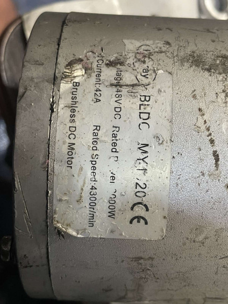

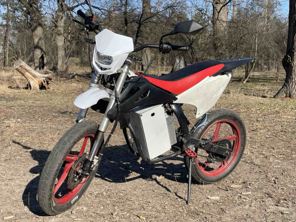

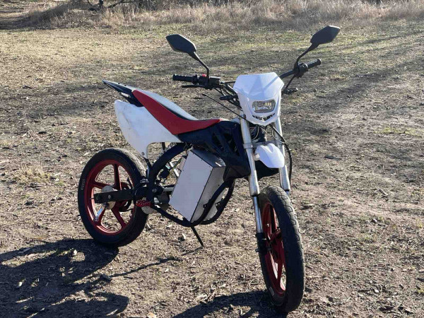

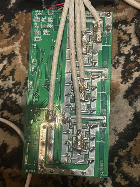

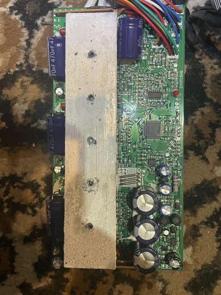

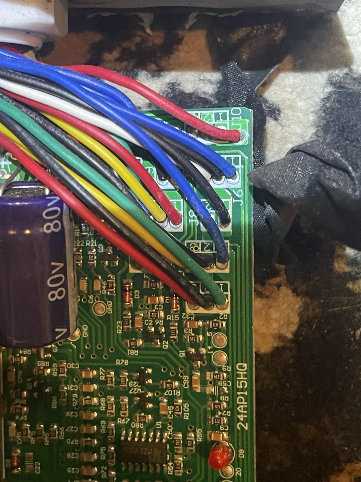

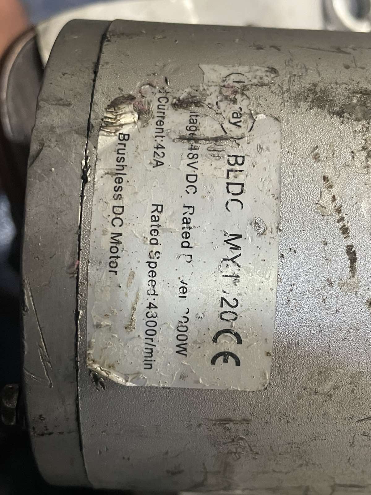

Добрый день, наигрался с электросамокатами, построил с нуля электровелосипед, дошла очередь и до электробайка. Был куплен недоделанный проект, собрана батарея, сделаны многие доделки и переделки и наконец то тестовые заезды. Сразу возникли вопросы, которые ввели в ступор после эксплуатации электровелосипеда. Сначала ТТХ: использована рама от питбайка КТМ с 18 колесами, едет отлично, мягенько, но тяжеловат. Мотор BLDC MY1020 48V 43A 2000 Ватт 4300 оборотов (похожий viewtopic.php?f=33&t=4935). Контроллер ноунейм, по словам продавца 48/60/72V 80А, стоят 24 мосфета, похоже на правду. АКБ собран на EVA 40135 20A 16S1P, смарт BMS Jikong на 60 ампер. передаточные отношение 9/74 и 11/74. Теперь вопросы:
1) электробайк в любом режиме потребляет на полную, 40 ампер, расход около 50-55 ватт на км, нормально ли это ? после 16 ватт/км на велосипеде при той же скорости как то дико. Причем даже на холостую, просто крутя колесо в воздухе потребление 400 ватт ! Скорость около 40 км.
2) поднял напряжение до 60 вольт, скорость выросла до 45 км/ч ( при 11/74), и до 50 км/ч ( при 9/74). Ток остался тот же. Мотор сильно греется, руку не обжигает, но удержать невозможно. Может ли это быть связано с тем что мотор не развивает номинальные обороты и из за этого низкий КПД. На холостом ходу переключатель скоростей работает, обороты меняются под нагрузкой нет, стабильно 40 ампер потребление, 55-60 ватт/км.
3) почему упирается в 40 ампер ? а) АКБ, в даташите пишут 3С (60 ампер), б) контроллер,24 мосфета должны пропускать больший ток в) мотор, по идее с увеличением напряжения должен был и ток вырасти на четверть.
4) сколько теоретически надо вкачать мощности что бы развить скорость 55-60 км/ч и какое при этом потребление считается нормальным ?
#139158Повідомлення 21 бер 2025, 09:30

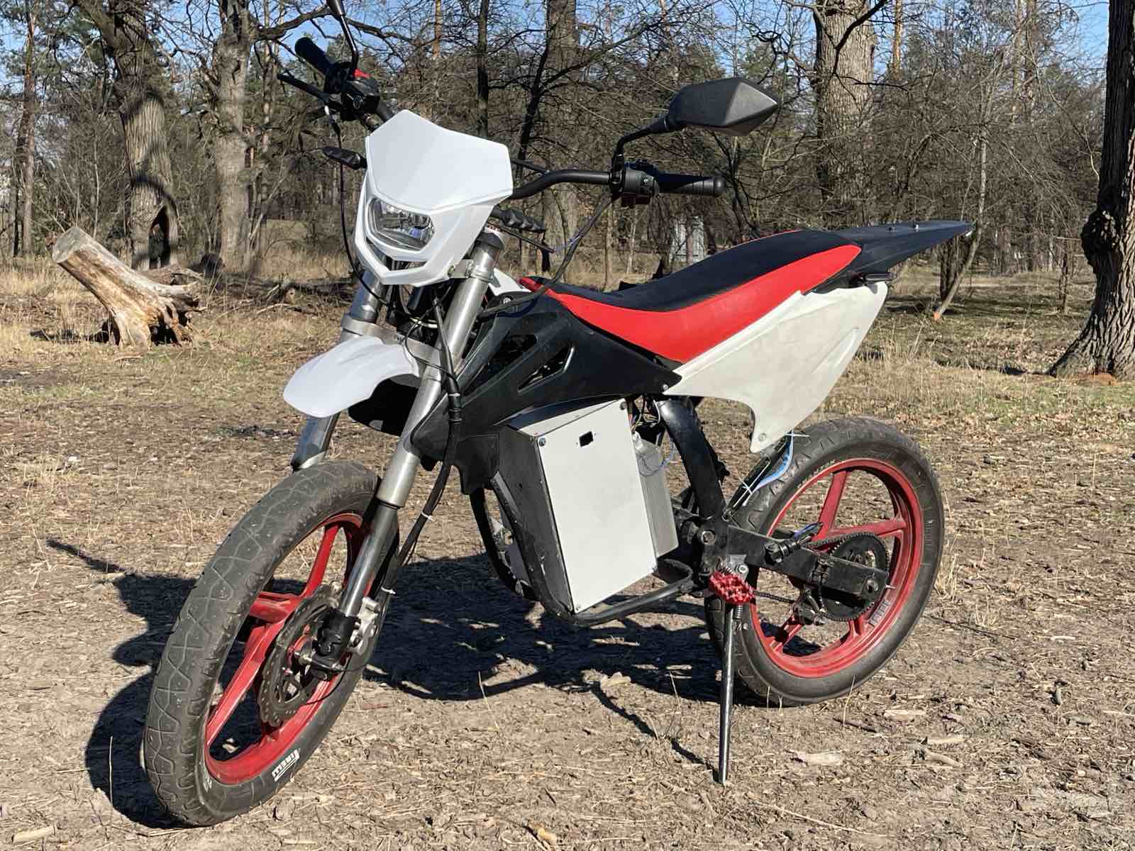

Электробайк.
1.jpg [ 210.09 КБ | Переглядів: 15561 ]
6.jpg [ 237.53 КБ | Переглядів: 15561 ]

контроллер.
3.jpg [ 229.98 КБ | Переглядів: 15561 ]
5.jpg [ 225.27 КБ | Переглядів: 15561 ]
4.jpg [ 248.36 КБ | Переглядів: 15561 ]

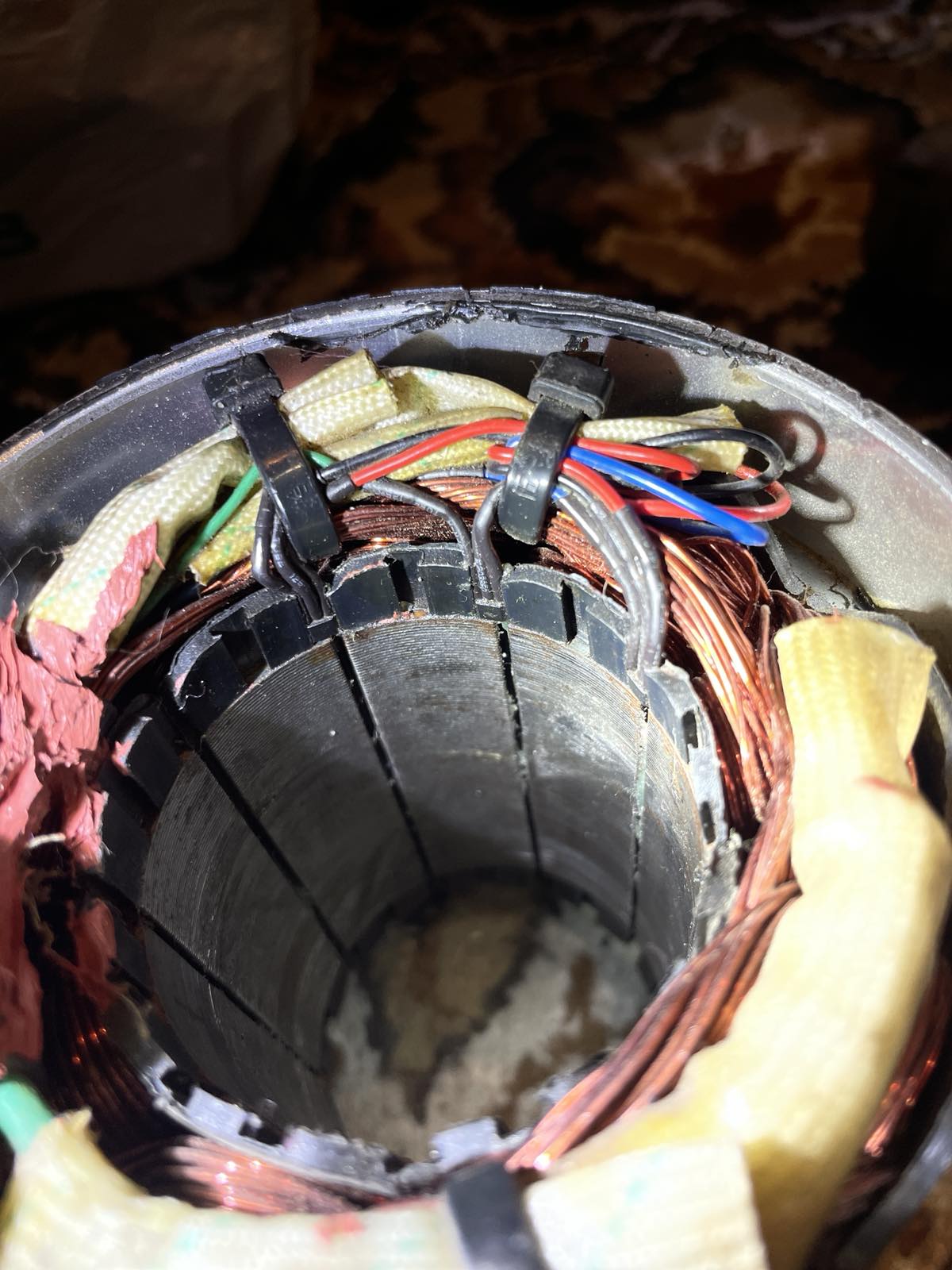

мотор.
7.jpg [ 201.74 КБ | Переглядів: 15561 ]
8.jpg [ 197.27 КБ | Переглядів: 15561 ]
Обмежувати струм вміє лише контроллер. При збільшенні напруги загальна потужність вироста і збільшується струм лише на моторі (фазний струм), а з батареї струм залишається той самий(контроллер за тим слідкує). Щоб контроллер давав більше струм треба знайти в контроллері шунт і трохи зменьшити його опір (лудити шунт, або можна до тих трьох шунів що в вас стоять додати четвертий, там як раз місце є бо розраховано на п'ять шунтів).

9 польсних башмаків, а скільки магнітів? на малих обертах цей двигун нормально не працюватиме

Провел тестовый забег на двух АКБ, по асфальту, ничего не поменялось, тот же упор в 40 ампер 2500 ватт. Получается проблема с контроллером ? Но как так? 24 мосфета должны выдавать 80 ампер, причем на холостом ходу переключение скоростей работает, обороты двигателя меняются, значит душилка не включена, а по факту под нагрузкой постоянно 40/2500 и на переключение скоростей не реагирует.
