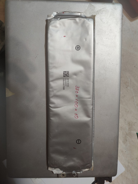

Доброго дня!
В нас в підрозділі в ребі в акумі 7S потік один із акумів як взнати його реальну ємність щоб замінити? Опір робочих 34.7 мОм
батарея реб.jpg [ 758.28 КБ | Переглядів: 6573 ]

#139977Повідомлення 05 вер 2025, 12:26
А яка ємність всієї батареї? Можливо десь є інфа на батареї чи приладі.

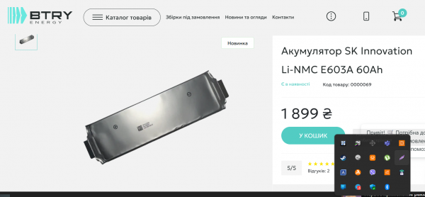

Ось фотка з корпусу
Знайшов на їхній фірмі але дорогувато як за один єлемент,прийдеться скручувати на болтики бо маю тільки контактну зварку а вони вроді варяться тільки лазером
Screenshot_95.png [ 372 КБ | Переглядів: 6555 ]
Screenshot_96.png [ 247.34 КБ | Переглядів: 6554 ]

#139979Повідомлення 05 вер 2025, 18:24
Думаю можна щось підібрати, але ставити різношерсні елементи потрібно мати досвід і розуміня. Може або підвести у відповідальний момент, або згоріти все великим полум'ям.
https://electropower.com.ua/ru/lgy-e63b ... 60ah-3.7v/
https://www.olx.ua/uk/elektronika/q-lg- ... daLlxxZv03
https://bpower.com.ua/product/li-ion-e63b-60ah/
Можливо у форумчан щось завалялося чи підкажуть де взяти.
Здається в якихось електромобілях такі елементи використовуються. Є багато батарей на розбірках.
