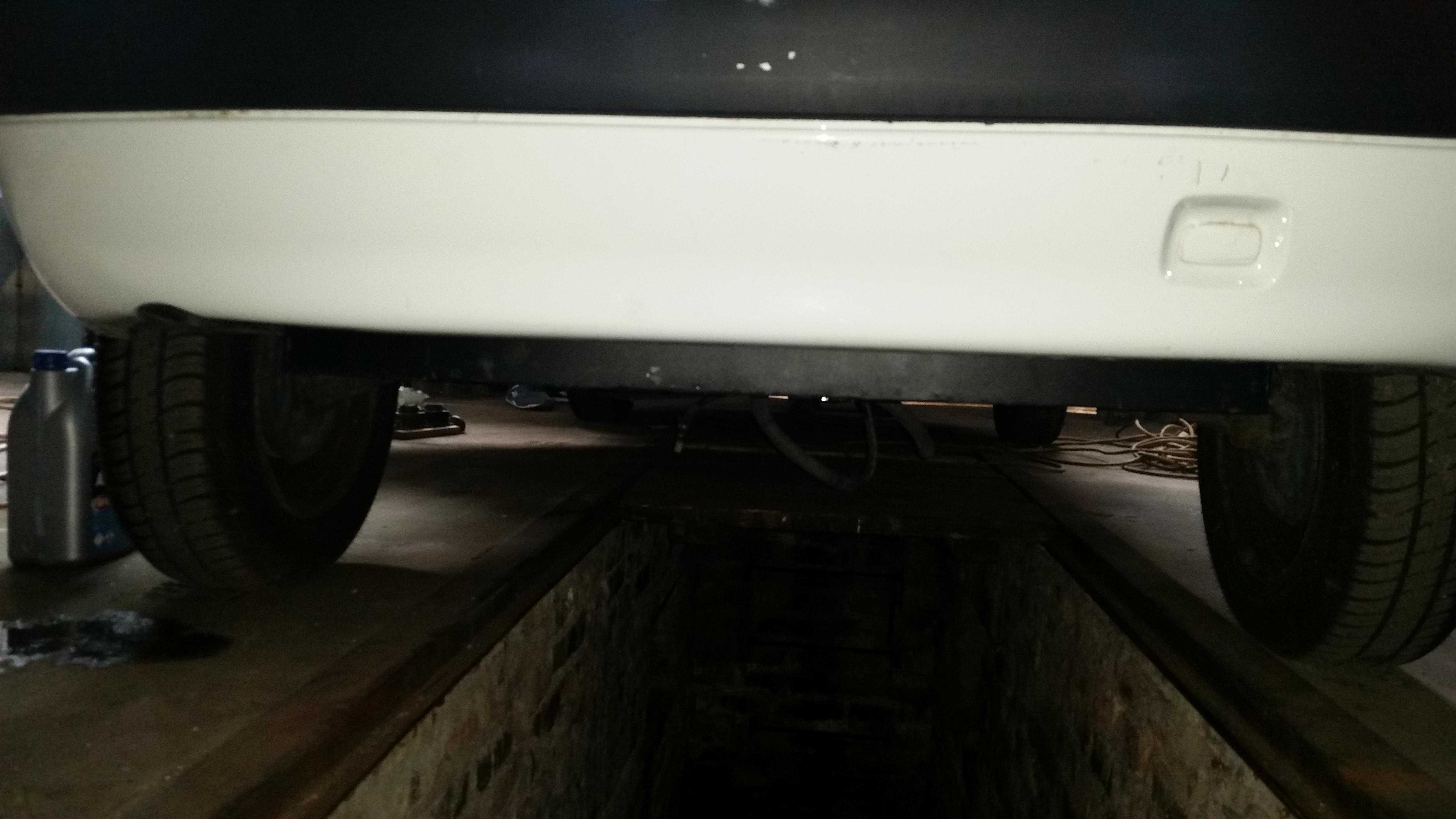

#22667Повідомлення 08 черв 2016, 15:40
Звідки: Kherson
Дякував (ла) 2 Подякували 11
Мій електротранспорт: Citroen Saxo
Хочу електротранспорт: Tesla-S
Всем доброго и мирного дня!
Продолжается история с моим саксомобилем.

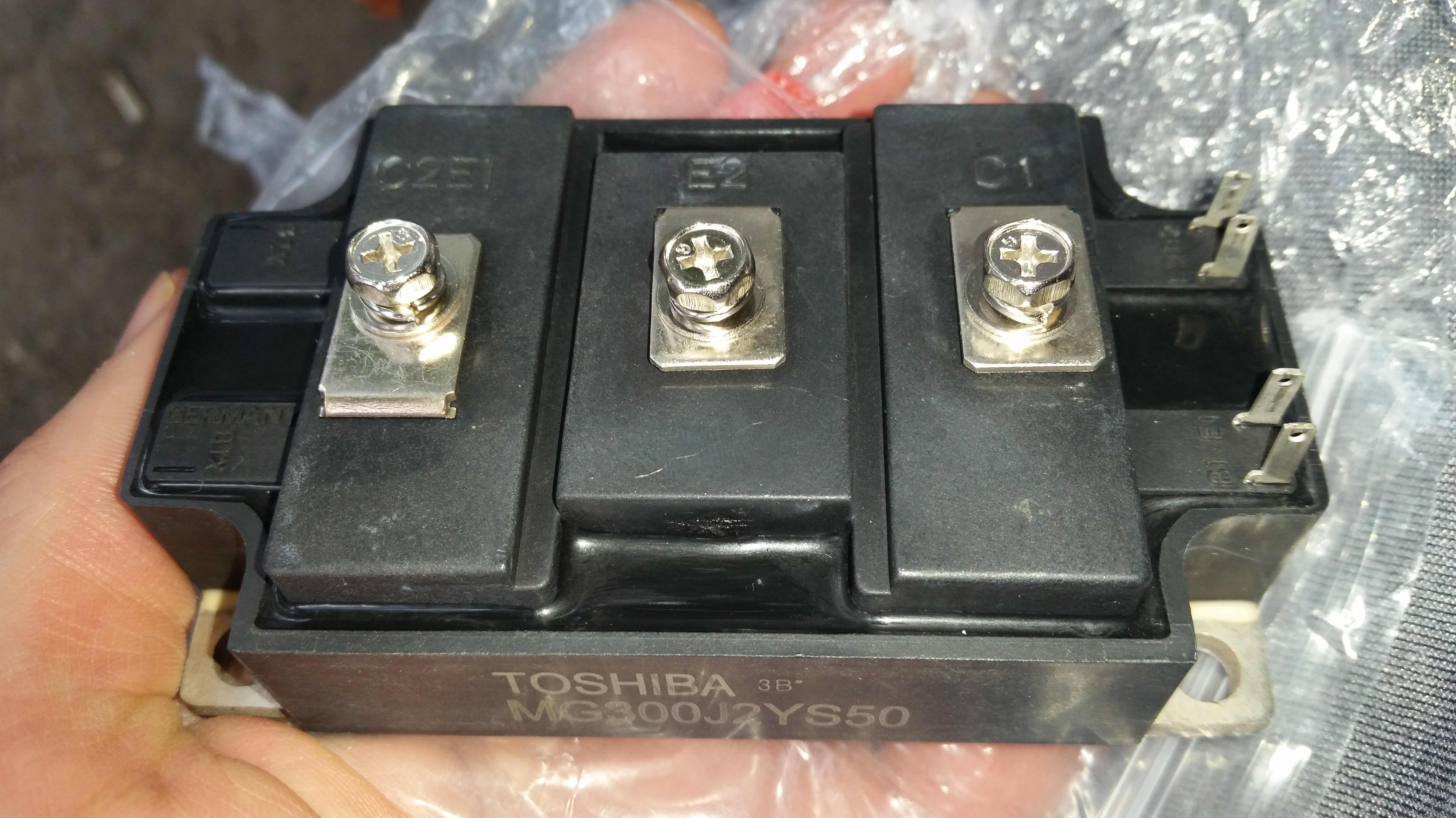

После долгих ожиданий наконец Мирослав привёз мне контролёр.
Получив его я сразу отвёз Валентину в Николаев. Он подставил его вместо своего и выяснилось что он не работает. После разборки и дефектовка выяснилось что сгоревший силовой транзистор и пару деталюг. На радостях привёз на запчасти мой утопленный и восстановлений контролер с целью подкинуть его и убедиться на сколько мне удалось его спасти. Но увы он мертвый. Думали взять с него транзистор, но увы, контроллер оказался не Ситроена Саксо а с Пежо 106. И в нём другой транзистор. Заказал в Китае и пока ждали купил 32 лифовских батарейки у Захара. Изготовил ящик. Выгреб лишний хлам из под капота и днища и проверил по возможности все системы. Установил контактор на 200А с управлением от ключа зажигания...
На сегодня появились вопросы. Я выложу в виде списка с номерами для удобства обсуждения и предложений.

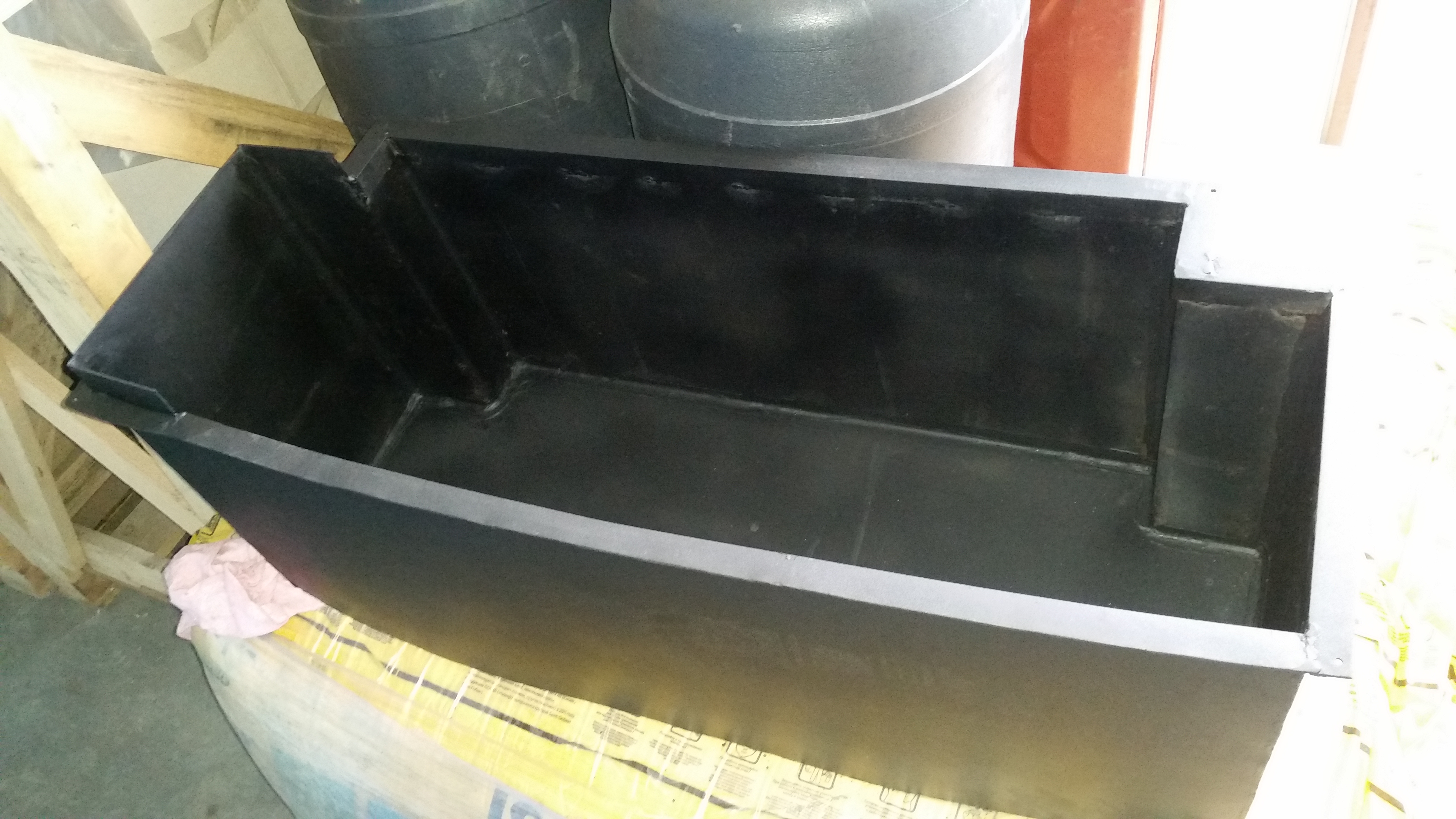

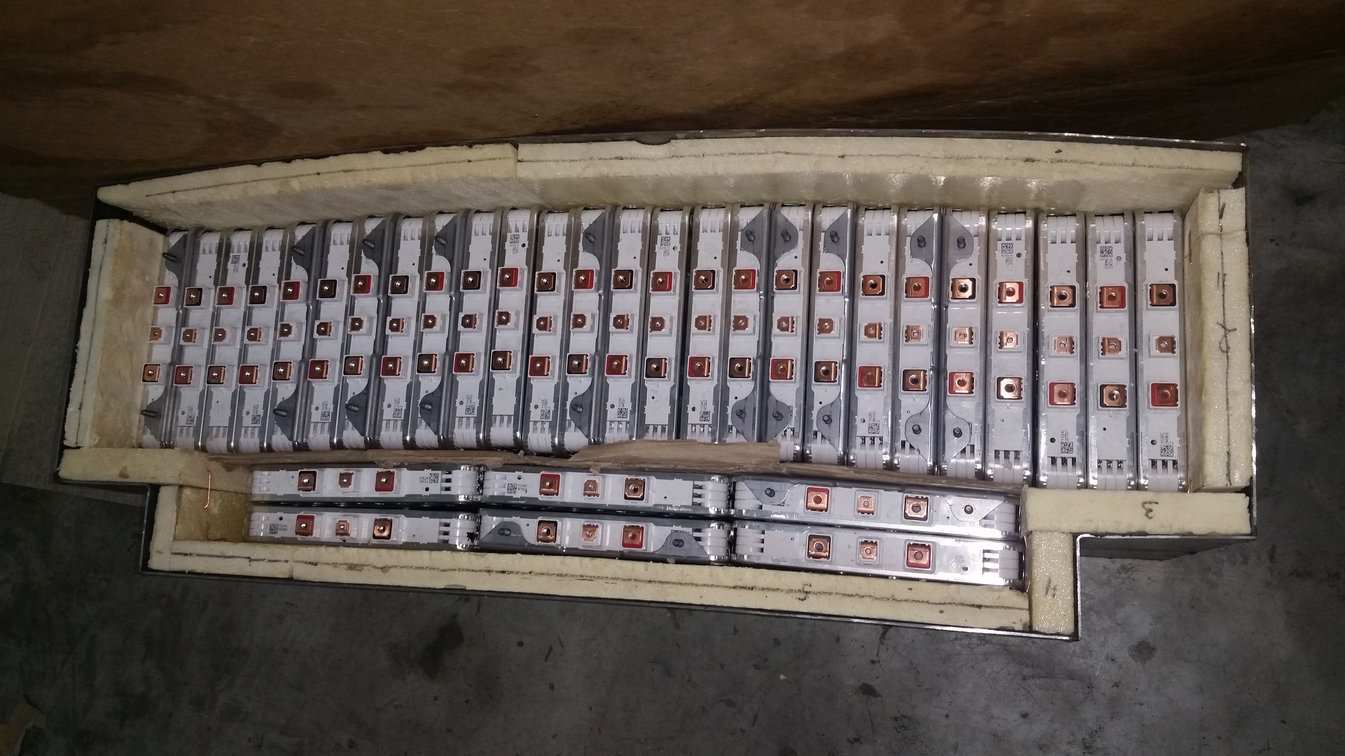

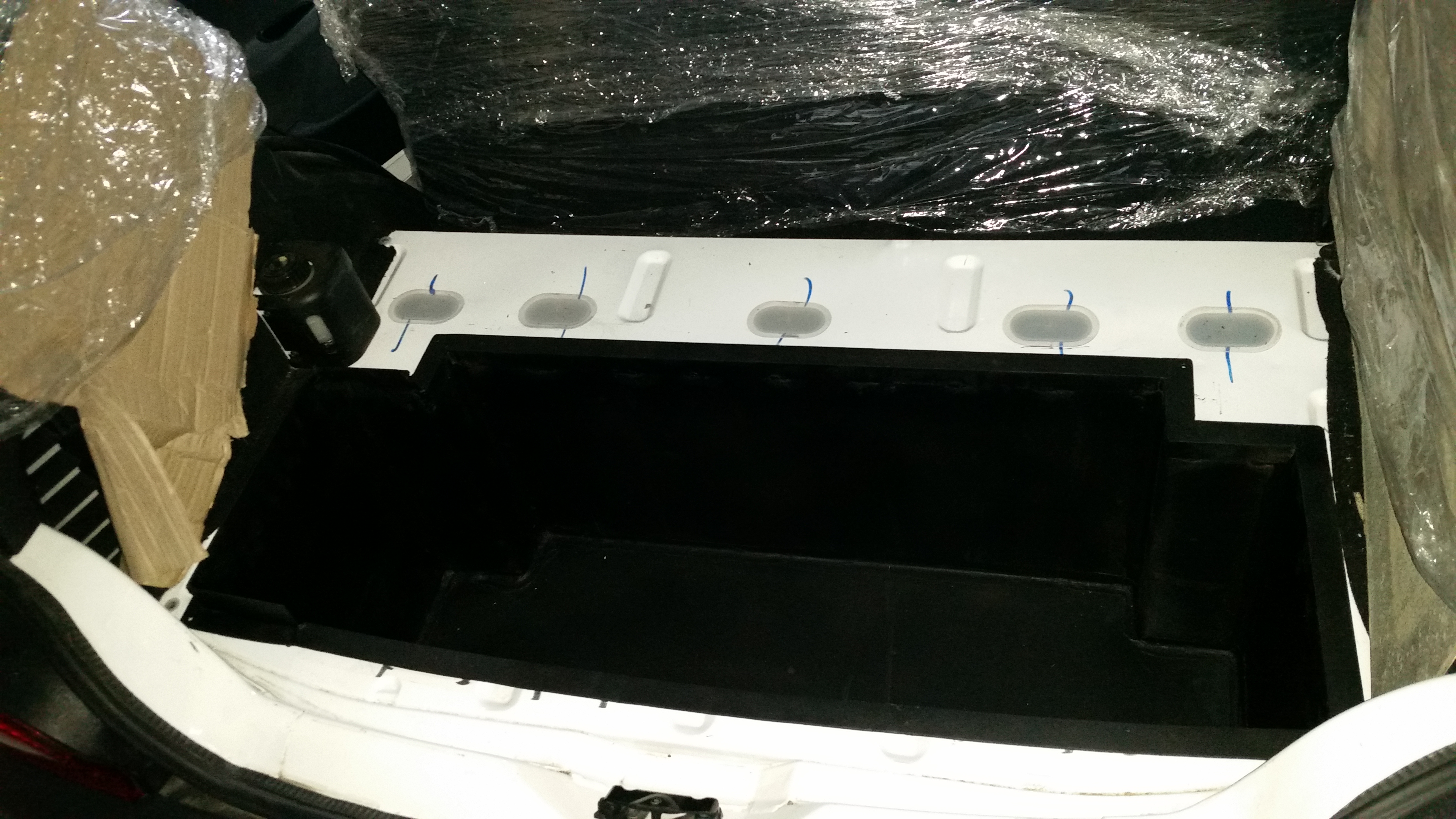

1. ОПИСАНИЕ: Ящик для аккумуляторов. Фото прилагается. На 32 лифовских аккумуляторов. С термоизоляцией 10мм полистирола и подогревом термошнуром на 180 ват с автоматическим контролем температуры и управлением включения зарядки после достижения требуемой температуры. Врезаю в днище багажника для возможности доступа без снятия ящика. С размещением в нём БМС и предохранителей. ВОПРОСЫ: кто и какие ставил предохранители?

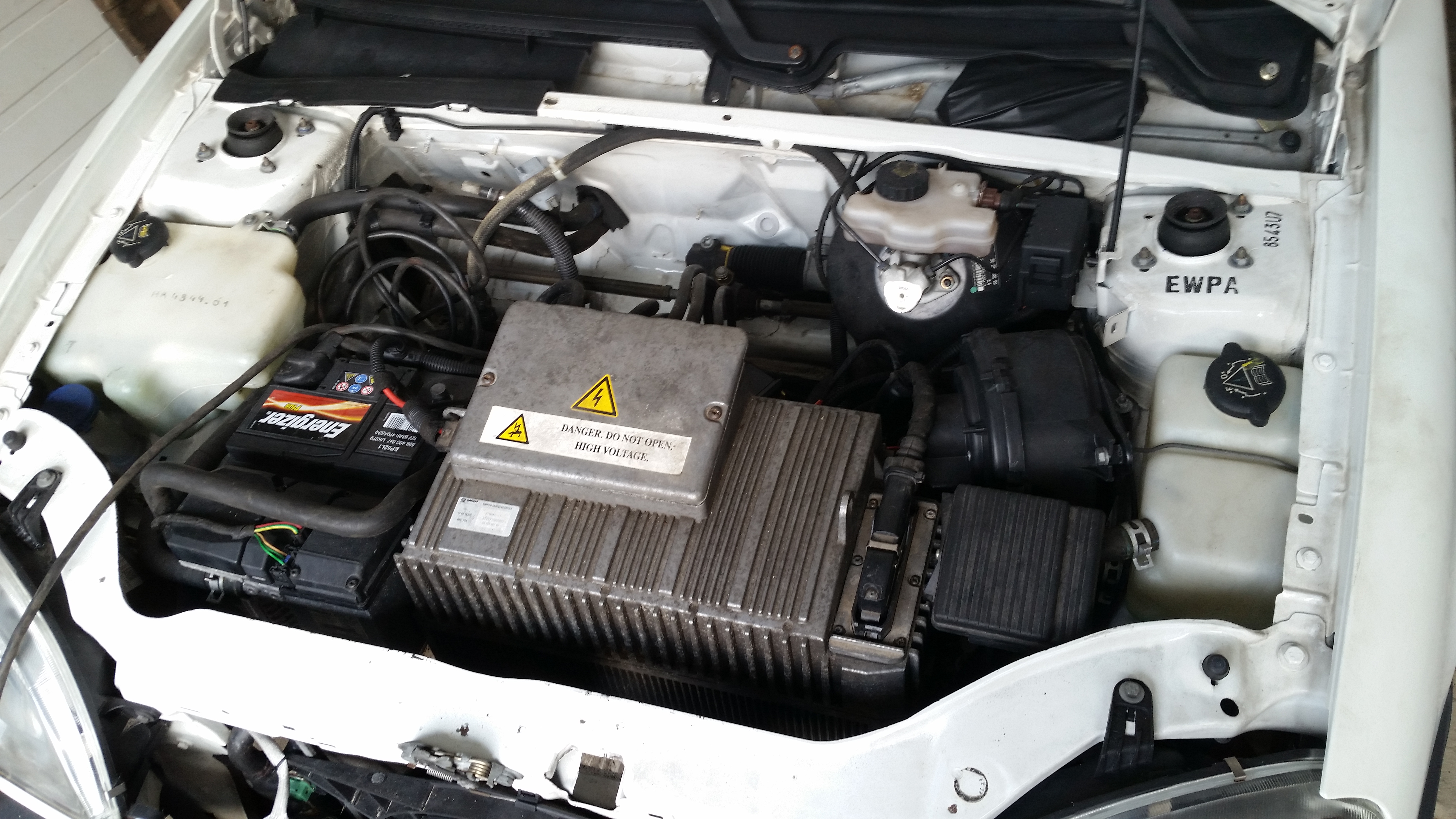

2. ОПИСАНИЕ: Контролер. Убрал все трубки и шланги охлаждения аккумуляторов и закольцевал на контролер.
ВОПРОСЫ: Если есть информация по переделке родного зарядного устройства, буду рад ссылке или любой подсказке по этому вопросу. Также интересует напряжение отключения при разряде, напряжение и ток заряда ЗУ. Температура включения вентилятора радиатора охлаждения контролера?

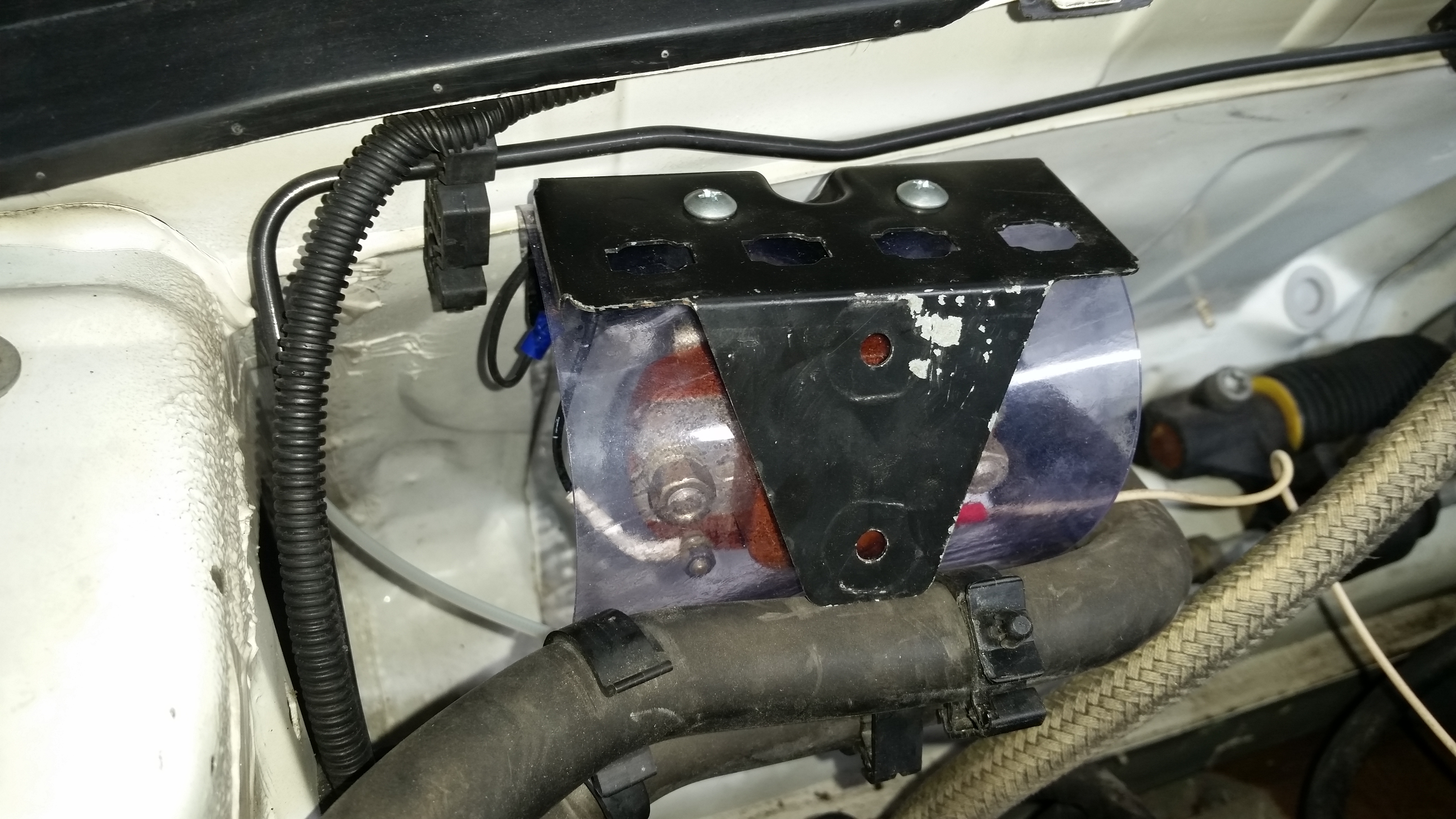

3. ОПИСАНИЕ: Проверял тормозную систему и работу вакуумного насоса. ВОПРОС: сколько он должен по времени откачивать и сколько держать вакуум без нажатия педали тормоза до следующего включения?
4. ОПИСАНИЕ: БМС.
ВОПРОСЫ: Интересует предложение по БМС? Есть ли варианты с выводом параметров на комп или планшет? Цена? Сроки изготовления или поставки?
5. ОПИСАНИЕ: Зарядное устройство.
ВОПРОСЫ: какие есть варианты? Возможно ли сделать его комбинированным 380/220? Цены? Сроки? Наличие? По размерам - место установки за контролером? Охлаждение жидкостное?
6. ОПИСАНИЕ: С Валентином из Николаева обсуждали количество лифовских батареек. Он поставил 18 шт. Все ставят по 16 шт.
ВОПРОСЫ: какой вариант наилучший исходя из напряжения отключения контролера и оптимальной глубины разряда батареи?
7. ОПИСАНИЕ: На приборной панели есть датчик уровня заряда батареи. ВОПРОС: он также будет работать и показывать как и на родных батареях?
8. ОПИСАНИЕ: В оригинальном исполнении на машине были установлены сзади 11 ячеек аккумуляторов и 9 ячеек спереди. Я устанавливаю задний блок на 32 ячейки лифовских, а передок пока остаётся без аккумуляторов. ВОПРОСЫ: На сколько важно соблюсти такую же пропорцию масс как и в оригинале? И если ездить только с задним расположением батарей, то как ведёт себя не загруженная передняя часть ходовой?
9. ОПИСАНИЕ: У меня есть оригинальный шнур с вилкой, у которой есть только возможность заряжать от 220В. Найти такую же вилку с силовыми контактами без вариантов. В каждом городе и на некоторых заправках по трассе установлены зарядные станции.
ВОПРОС: Каой тип розетки на этих станциях и какая у них распиновка? Какой вариант переделки более приемлем для возможности использовать эти стандарты?
Буду рад любой помощи!
Прилагаю фото по теме письма...
Коментарій до файлу: Под капотом
20160604_182629.jpg [ 4.23 МБ | Переглядів: 20658 ]
Коментарій до файлу: Заменили
20160524_133204.jpg [ 4.34 МБ | Переглядів: 20658 ]
Коментарій до файлу: Врезали ящик
20160608_145349.jpg [ 3.85 МБ | Переглядів: 20658 ]
Коментарій до файлу: Сам ящик
20160606_200135.jpg [ 3.58 МБ | Переглядів: 20658 ]
Коментарій до файлу: Вид снизу
20160608_145358.jpg [ 3.04 МБ | Переглядів: 20658 ]
Коментарій до файлу: Контактор скм-200
20160608_150113.jpg [ 3.91 МБ | Переглядів: 20658 ]
Коментарій до файлу: Прикидка по расположению
20160510_125303.jpg [ 4.51 МБ | Переглядів: 20658 ]

1.По вакуумному насосу.Накачивается секунд 30-40,без нажатия должен держать бесконечно,если не герметична система-то может вообще не выключаться.После 3-4х нажатий включается снова.Советую измерить вакуумметром.Включение должно быть при -0.5 атм,выключение при -0.8
2.С родным ЗУ не вижу смысла заморачиваться,ставится три дельты и проблема решена.Родным ЗУ можно заряжать,но нужно следить за напряжением на ячейке,а также можно сделать комбо-чардж,когда заряжают одновременно дельты и родная.Как вариант Дельты 380 вольт.
3.По количеству батарей-был даже прецедент на 20 ячеек(164 вольта),но при отсекании контроллером 100 вольт на ячейке будет 2.5 вольта,а это глубокий разряд.БМС-ки должны отключать гораздо раньше.Эта функция реализована в БМС-ках Геннадия,информация с которых выводится на экран,где можно видеть напряжение ячеек и реальное потребление энергии и ёмкость ячеек.Цена вполне народная viewtopic.php?f=35&t=800

Родная зарядка не поддерживает CV-режим заряда. И вряд ли Вы сможете ее этому научить.
Лучше, как предлагали, поставить отдельно ЗУ.
