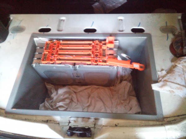

Представляю и мое чудо техники приехал с залитым контролером,. уже вымыл пропаял запустил вроде пашет, батареи пока 16 штук от Лифа, ковыряюсь с бмсками и зарядками...

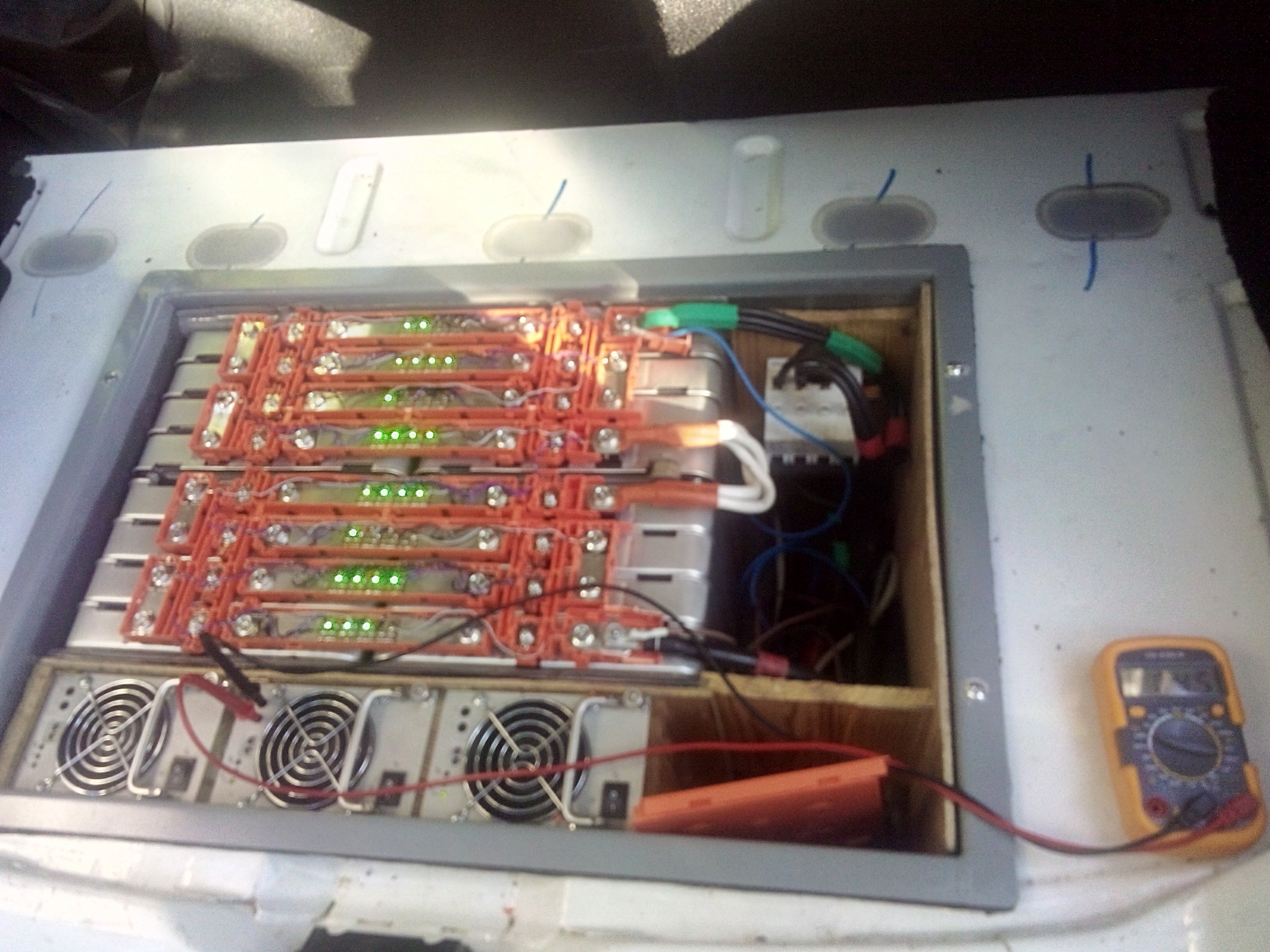

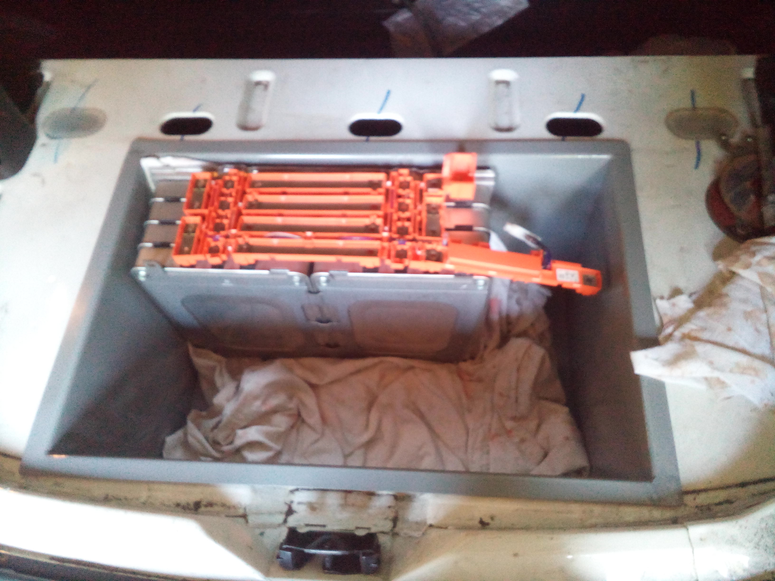

В машине все как у всех отличия выкладываю.. акумы в ящик и БМСки..

azis писав(ла):
у вас уже ящик был? Вырезан пол багажника?

Все вымерял так чтобы не ослабить конструкцию, вырезана только не несущая часть, ящик и крепеж заказал на заводе (с покраской стал 3 т.грн) и вставил, снизу будут металические ремни... по расчетам на разрыв 4 тоны.. Аккумы после расделения на две части подьемные, можно самому тягагать..

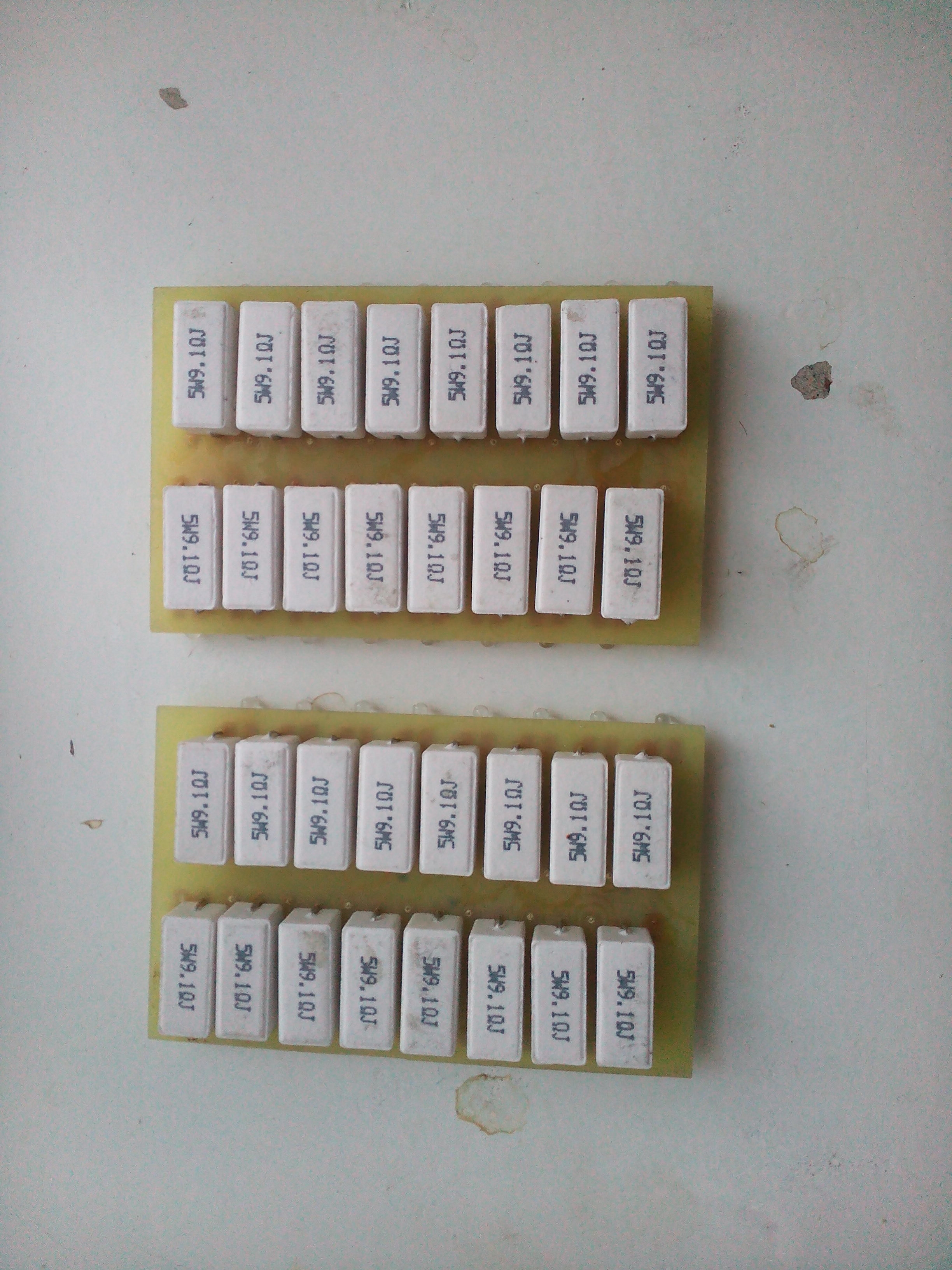

Лепил БМС ки, в принципе работали, но эстетики добится не удалось, покумекав перепаял на совсем маленьких деталях, удалось влепить на силовые шины которые и являются радиаторами для смд резисторов...

Компактно вышло. :bravo:
Подогрев есть? Вентиляция ЗУ не пострадала?

Подогрев не делал посмотрю по эксплуатации зимой, машина живет в Николаеве гаражное хранение не замерзнет я думаю.... а для вентиляции колодцы там большие получились 3 месяца работает и все нормально, пробег уже 4т.км
