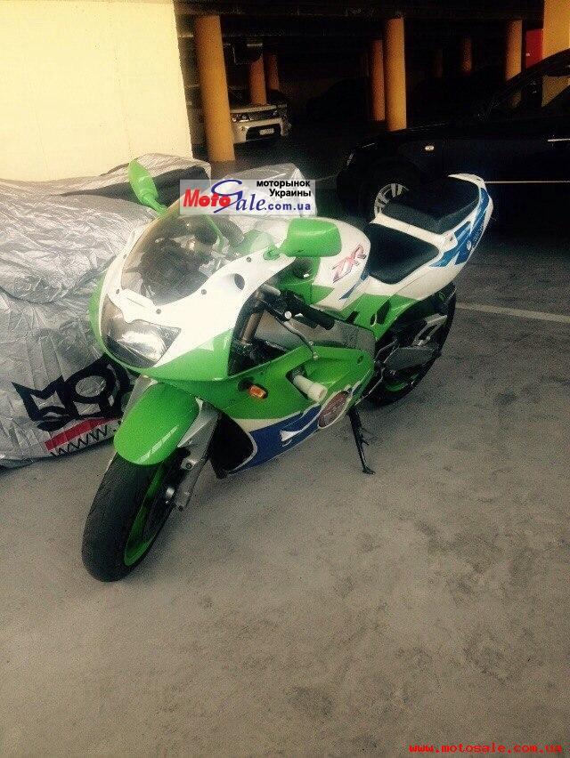

Всем привет. Идея проекта электромотоцикла появилась еще пол года назад, на сегодняшний день подготовил донора для преобразования в электро - Kawasaki ZXR400 1998г. Нужна Ваша помощь. Хочу окончательно принять решение и написать список того, что нужно приобрести для проекта.
Аккумулятор: запас хода 100-150км, (винстоны или a123 20ah?) и сколько кВт нужно?
Эл.двигатель: присматриват вот этот вариант . Я так понимаю он идет вместе с контроллером?
Опыта в этом не совсем много, так что буду рад выслушать советы бывалых.

С какой скоростью вы хотите ездить? По виду байка это "зажигалка" я думаю такой же динамики вы не добьетесь с тем комплектом что показали по ссылке. Вольтаж необходимо повысить до 72-96 вольт, и с моей точки зрения пакеты монстры 20-35ам\ч самое оно для такого байка.

Гм... я думаю вам либо придется урезать осетра, либо потратиться ну очень не прилично, "зажигалка" может не получится... Для таких скоростей о которых вы говорите я думаю 72-96В будет мало, за 100 В нужно будет батку делать и БЛДС мотор самое оно не менее 10кВт, а то более. Просто почитайте ветку дружественного сайта, я давал выше, там и двигатель был выбран с 2-3го раза и батка скрупулезно подобрана.

Думаю, что надо начать с подбора мотора, напряжение 96-120в, БЛДС, мощностью 10-15 квт + контроллер к двигателю.
Далее батарейка опять таки от 96 до 120в емкостью ок. 60-80Ач.
Далее не сложные подсчёты суммы затраченой на эти вещи (мотор+контроллер и батарея), и размышления, а потяну ли ?

Для равномерного передвижения на скорости 135км/ч необходимо 12-15 кВт мощности (искомая номинальная мощность мотора (МАХ в 3-4 раза больше)) и не менее 10-12 кВтч АКБ. Итого мотор и управление 1500-3000 уе + (10 х 250-500уе) за АКБ = электрофикация будет стоить 4000-8000уе то есть порядка 5-6тис уе если экономить и самому делать.

ПС добавлю про вес - АКБ (в зависимости от элементов) 100-200 Втч/кг - 50-100кг + мотор и управление 25 - 100кг = 75-200 кг - чем легче тем дороже (например: если делать АКБ из монстров (130 Втч/кг ) то вес АКБ = 70кг (2000-3000 уе) и взять голденмоторовский с водяным охлаждением безконтактный 10 кВт мотор (немного его форсануть) 30 кг (с управлением около 2000уе) + управление и тд 5-10 кг то вес электрофикации составит порядка 120 кг) Можно конечно с экономить на весе использовать литийионки 18650 (позволит убрать до 35кг с веса АКБ) но и увеличит её цену в 2 и более раз (+ трудоёмкость - их нужно 1000+ шт (высокоточных))
