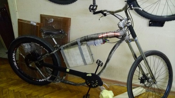

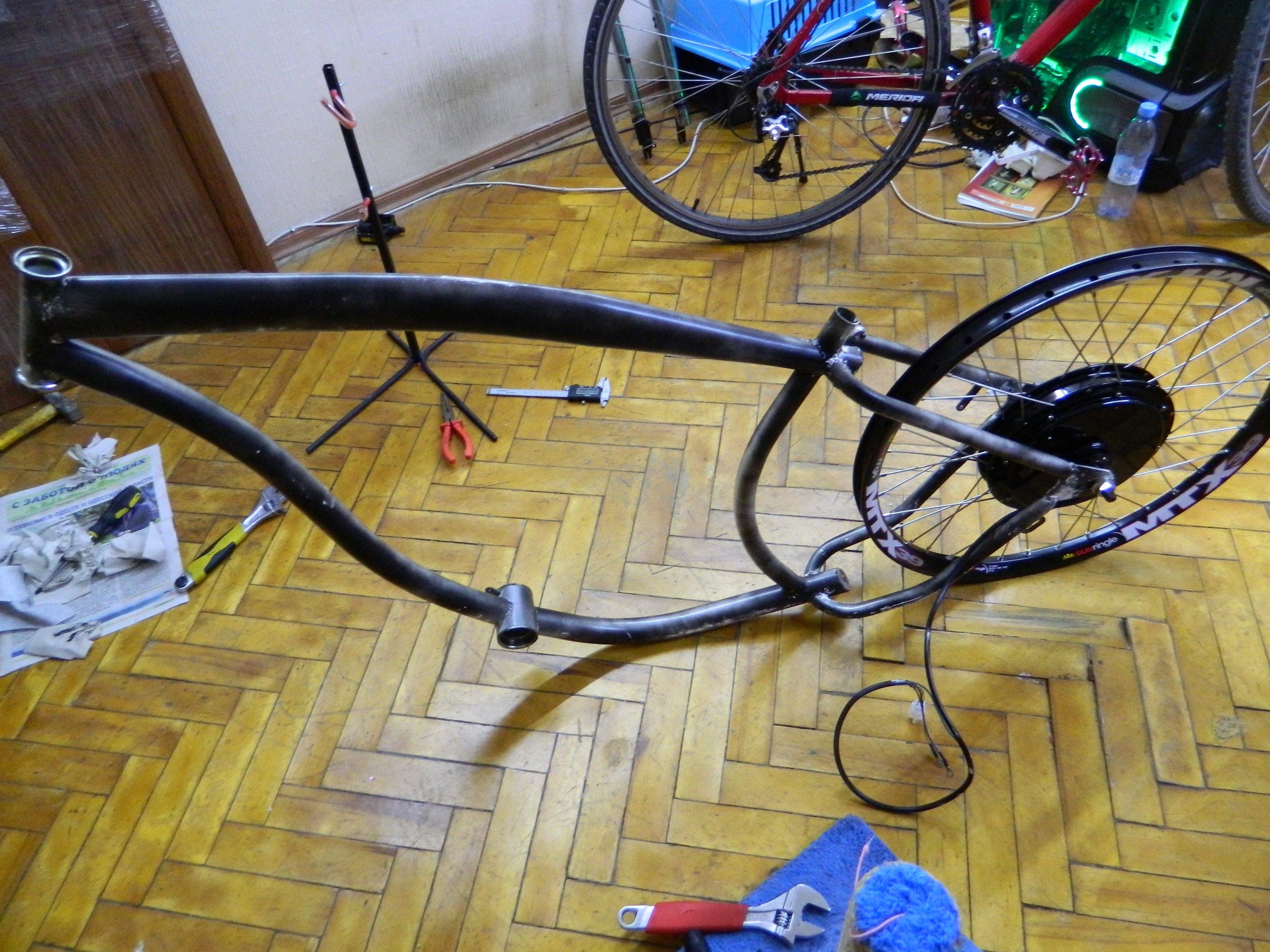

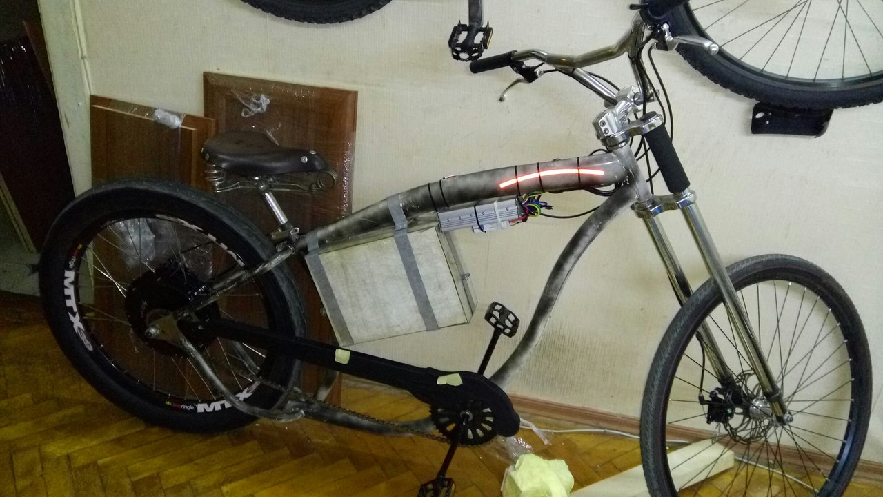

Всех приветствую. Это мой первое сообщение и мой первый проект так что тапками не кидаться)
В этом деле я пока еще мал и глуп.
Начнем из далека. Пару лет назад думал прикупить себе электро вел, но так и не решился. Весной этого года попал со своим обычным велом в гористую местность и катал там и после затяжных горок и измотанности в 0. Идея про электро транспорт в виде велосипеда ко мне вернулась.
На какойто период времени я просто потерялся на просторах форума электротранспорта.
В итоге сформировалось какое-то свое видение того чего я бы хотел увидеть:
1. При постройке уйти как можно дальше от шахид дизайна
2. Готовые пространственные рамы хороши, но они напоминают мне кроссовые мотоциклы, это удобно, надежно, быстро и т.д. Но Увы пока не подходят мне по эстетическим соображениям.
3. Обычный кросскантри также не совсем то что я хотел бы видеть (так получится транспорт чисто для удобства перемещения из точки А в точку В)
Таким образом выбор пал на что-то типа чоппера или круизера. Долго думал делать с амортизацией или нет, в итоге решил что первый проект пробный так что обойдемся тем что найдем. Рама похожа на Nirve Cannibal, но я не уверен что это не самосбор.
И так был куплен вел, содрана старая краска.
Потом впопыхах взял мк GT1000 и стандартный контроллер к нему.
Далее начались потуги выбора аккумулятора, после более чем месяца таки родил и взял монстр пакеты 38А и из них собран конфиг 13SP1, тоесть 48В38А (может чуть меньше, пока до конца не разряжал и не заряжал)
Вел ездит, но еще нужно многое сделать:
Приделать подножку
Отрегулировать тормоза (тот еще гемор учитывая что крепления не заводские)
Придумать как спрятать акку (алю бокс? стекловолокно? кожанная сумка по типу как висят по бокам у харлеев?)
Покрасить раму
Спрятать провода
Фото:
Jbt8tpBfQdw.jpg [ 178.98 КБ | Переглядів: 4399 ]
Остальные фото лежат на дропбоксе: https://goo.gl/30oIYp
DSCN7377.JPG [ 1.14 МБ | Переглядів: 4399 ]
