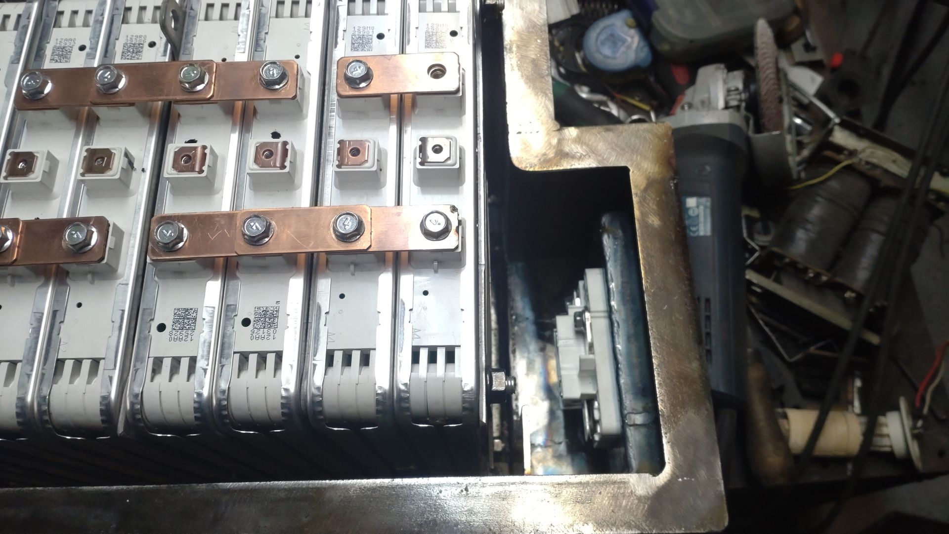

пежо партнер, всего 44 консервы, по две консервы в паралель. Одна сборка стандартная лифовская, 24 консервы (по две в паралель), под днищем посредине авьто. Вторая сборка 12 консерв, на штатное место, над тяговым мотором, в ящике сложной формы. И третья сборка 8 консерв, пространство под сагем боксом. Ина перспективу, в задний ящик ещё 22 консервы.
#123295Повідомлення 18 лист 2021, 10:36
Звідки: київска область
Дякував (ла) 7 Подякували 107
Десь так. То ящик під капотом, поверх двигуна.
