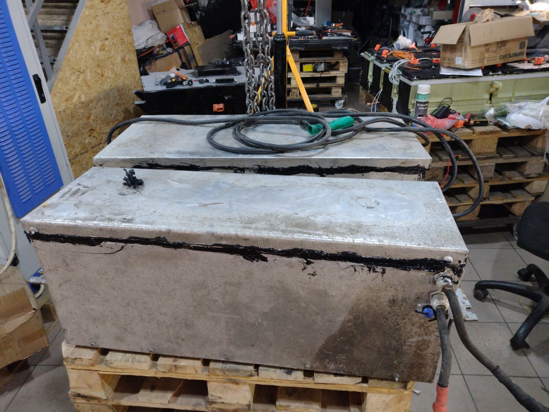

пежо партнер, всего 44 консервы, по две консервы в паралель. Одна сборка стандартная лифовская, 24 консервы (по две в паралель), под днищем посредине авьто. Вторая сборка 12 консерв, на штатное место, над тяговым мотором, в ящике сложной формы. И третья сборка 8 консерв, пространство под сагем боксом. Ина перспективу, в задний ящик ещё 22 консервы.

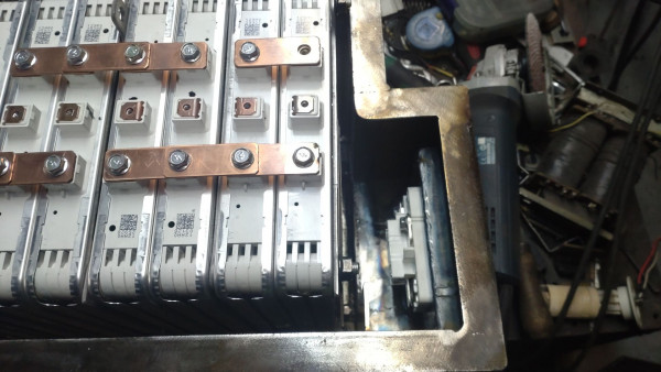

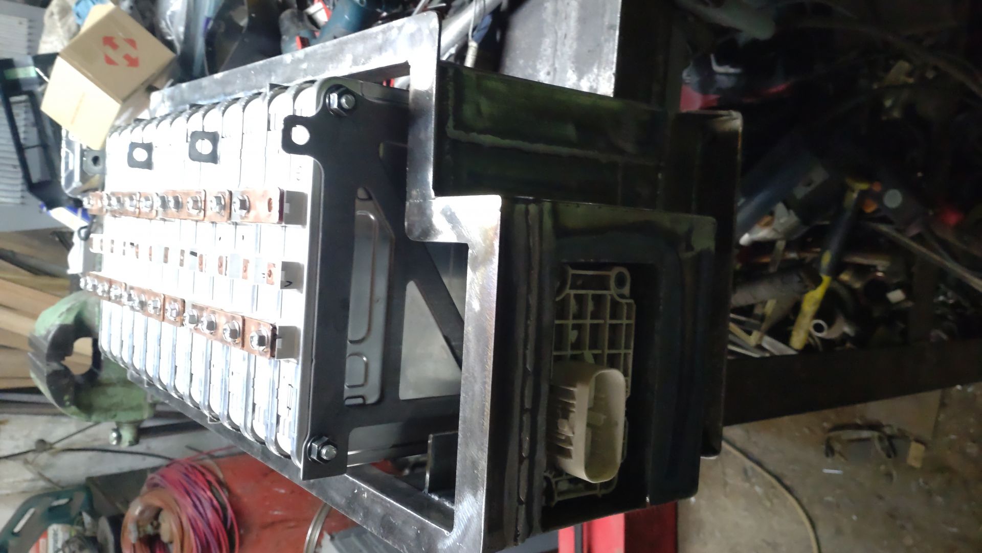

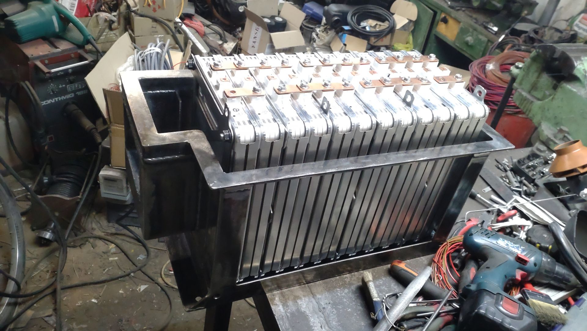

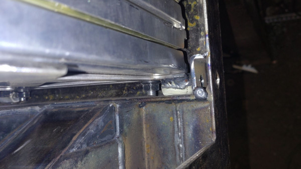

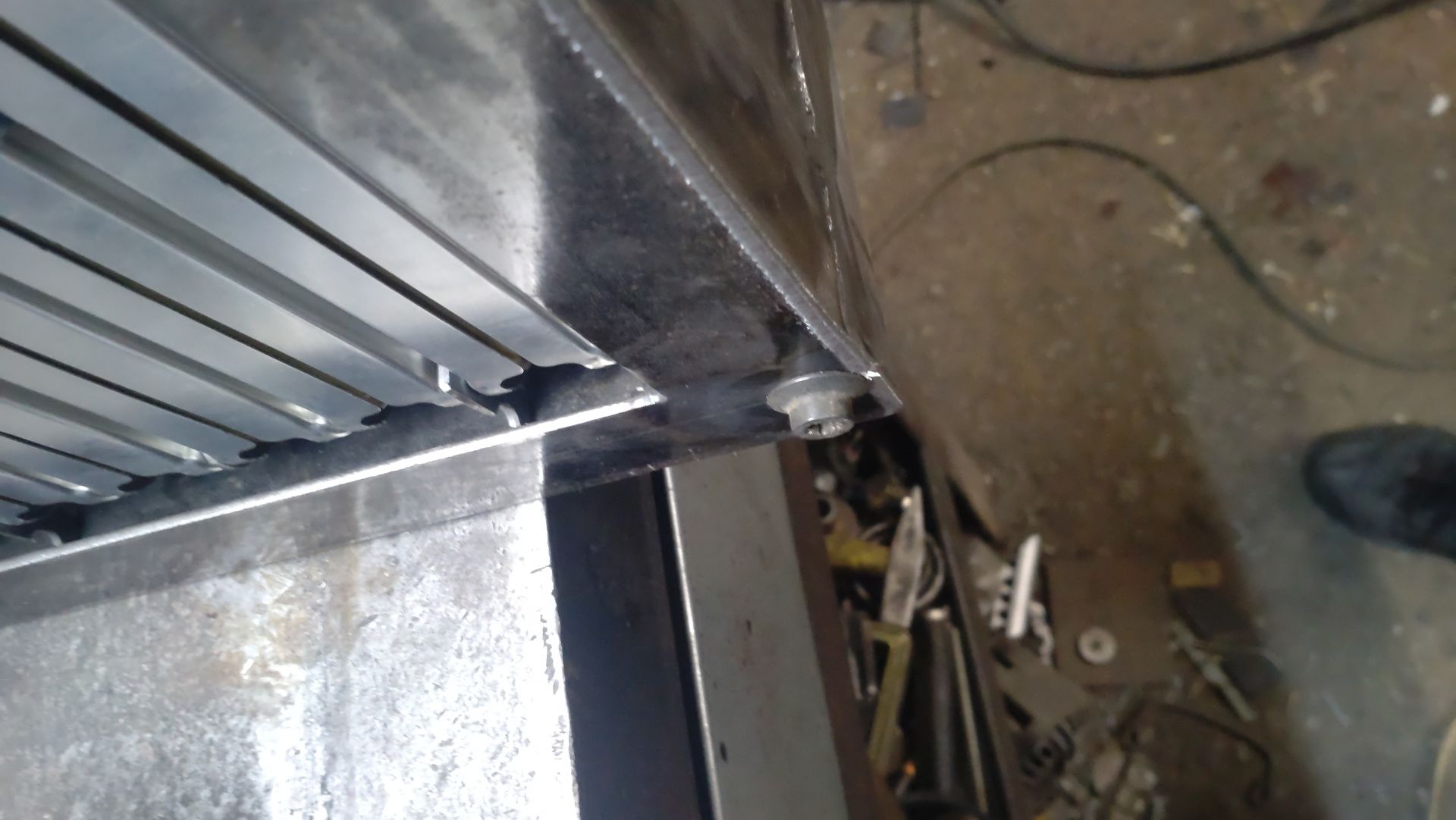

Десь так. То ящик під капотом, поверх двигуна.
IMG-400b4aa8f9ae3057e5d037d32a7152ff-V.jpg [ 192.73 КБ | Переглядів: 7073 ]
IMG-dd83e7aab05fb778dd5b023cace4ed58-V.jpg [ 300.37 КБ | Переглядів: 7073 ]
IMG-4f76e98f66070087e18e80d7c10b4d02-V.jpg [ 160.66 КБ | Переглядів: 7073 ]
IMG-38fb8d1613901804061ddb7ae9eecea9-V.jpg [ 221.87 КБ | Переглядів: 7073 ]
IMG-03646db34e42e7a86a05e57fc12f02fb-V.jpg [ 251.2 КБ | Переглядів: 7073 ]

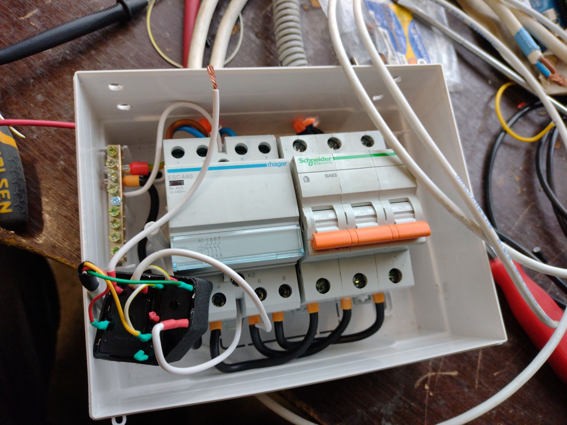

Батарея сбалансирована с 300 до 180 мВ вручную. Остальное положено на плечи БМС. Она должна сравнять это всё примерно за месяц.
IMG_20211208_101437.jpg [ 390.11 КБ | Переглядів: 6958 ]
Коментарій до файлу: Сборка зарядной станции
IMG_20211210_120800.jpg [ 315.91 КБ | Переглядів: 6958 ]
Коментарій до файлу: Сначала протупил и забыл подключить провод DC-DC.
IMG_20211208_191956.jpg [ 197.81 КБ | Переглядів: 6958 ]
#124448Повідомлення 28 груд 2021, 21:35
Балансиры добавь, будет лучше ровнять
#124461Повідомлення 29 груд 2021, 21:32
БМС пока трудится круглосуточно. Травит примерно по 6 мВ за сутки.
