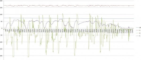

Уже пару месяцев использую в качестве рабочего транспорта ситроэн Бэрлинго электрик, все меня мучили грустные мысли по поводу его расхода да вот замерить нечем было, родной "энержометр" ситроэна показывает ересь да еще и корректирует показания с поправкой на марсианскую погоду... И вот дошли руки и вчера ночью решили попутно сделать замер расхода. Получилось где то 150 Вт*час/км, как бы вполне нормальный результат но не для той манеры езды в которой мы проводили замер - ездили не джазово ))) (Олег2100 привет :winken: )
Когда катались с Олег2100 на его рэно получили расход в около 140 Вт*час/км но там были ускорения быстрое движение - веселая езда как говорится да и мощность привода на рэно почти в 2 раза больше ситроэновского и при этом он существенно поэкономней будет...
Накат в машине есть, ничего подозрительно по ходовке тоже не заметил, колеса накачаны.
Кто какие расходы у себя на Бэрлинго он же Партнер намерил?
Насколько мой результат нормальный?
Видео и график лога поездки прилагаю.

MiViK писав(ла):
На 3х берлингах с которыми я "дружу" - в районе 180 втчкм.

Сегодня днем в условиях интенсивного одесского трафика получили те же 180 Втч/км.

По графику видно, что ездили вы бережливо. У меня на Евах та же проблема. Подозрение на потери в проводах и двигателе. Двигатель прогревается так, что рукой не возмёшься. Это 0,6-1 кВт мощности. Плюс просадка напряжения у вас 10 вольт при токе 200 А. Это ещё 2кВт. Вот и набегает 150Вт*ч/км при расчётных 110-120.
