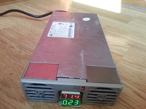

Придбав тут на форумі ось цю зарядку DELTA 48/56 2900 ватт. На 0-120в. 0-20А.
20180903_105142.jpg [63.71 КБ]
Завантажень: 0
Тепер думаю куди її закріпити в автомобілі ?
Є місце в салоні під панеллю. При цьому варіанті ,під час заряду кулери охолодження будуть віддавати тепло в салон
солон.jpg [ 111.19 КБ | Переглядів: 12157 ]
Другий варіант ,це поставити під капотом. В цьому варіанті можна зарядку встановити в прямокутну коробку з якої теж можна направити тепле повітря в ящик з акумуляторами,які теж будуть під капотом, і з ящика можна направити тепло в салон...
капот.jpg [ 148.73 КБ | Переглядів: 12157 ]
Що скажете?

Наверное лучше в салон , там меньше перепадов температуры и влажности. Я не думаю что эти блоки питания предназначены для использования на улице .

В Салон!
Я так-же сделал.
Зимой кайфово греться и садится в теплое авто.
Если сразу после зарядки.

А как эти зарядки переносят эксплуатацию в авто? Они ж вроде не предназначены для трясок.
Тут ви праві...Вдома виставив на зарядці 82В. Приїхавши 25км перевірив вольтаж на зарядному, і там 78В. Тобто тряски вони все таки не люблять...
 Заголовок повідомлення: Re: PULI 2E
#68932Повідомлення 03 лист 2018, 12:38
Так и я ж о том же.Я свою Дельту (не такая как у вас) провёз на мопеде по нашим дорогам в корзине, и при зарядке начала включатся ошибка. Один раз подвела конкретно, включил зарядку утром, а в обед жена села ехать и через 2км сдох аккум.Разобрал, а там плата вылезла наперекосяк с разъёма другой платы.поставил наместо и всё заработало.
