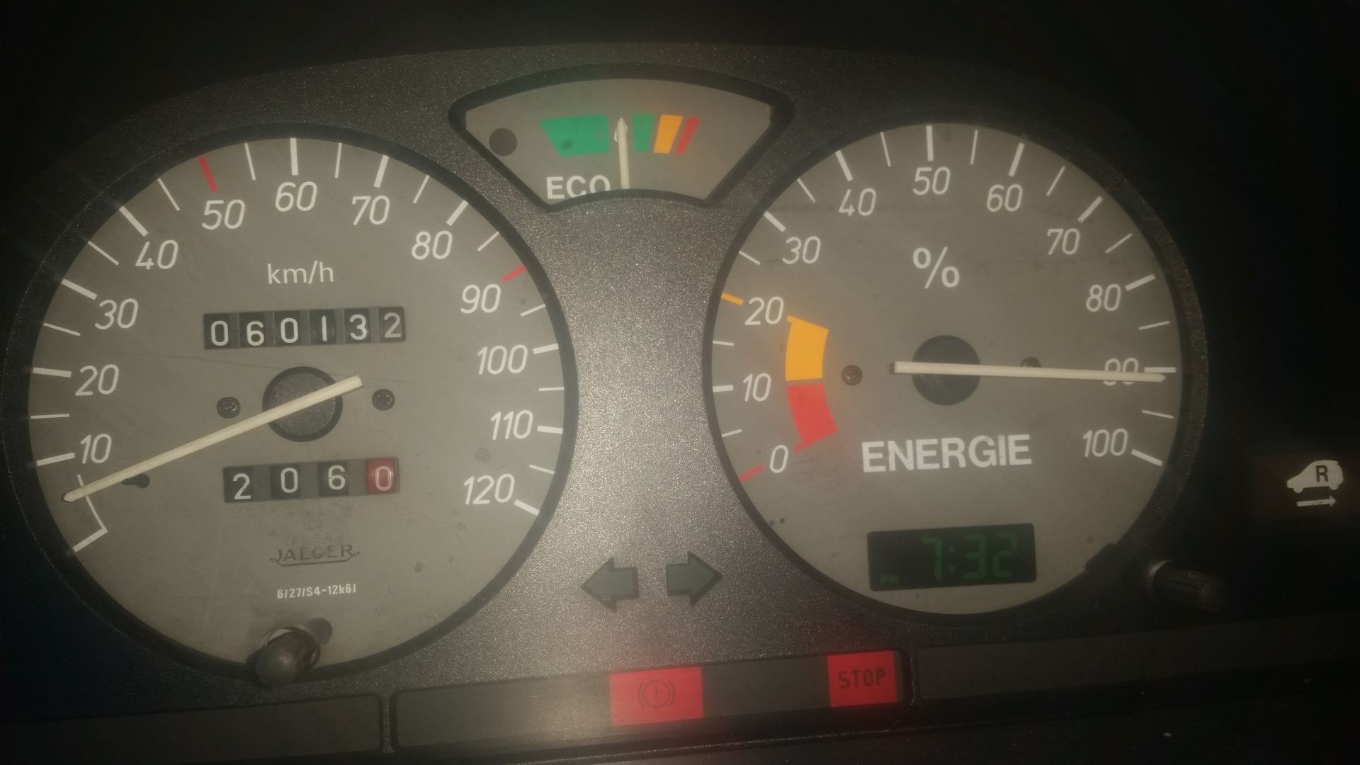

Ездил много по делам на этой неделе и на одной из фирменных парковок была зарядка. Через час прихожу за саксой, ориентировочно должна была зарядиться с 60 до 70%, но на приборах 100%))) Когда то был такой похожий глюк, после рестарта все нормализовалось но не в этот раз. Я подумал просто на следующей зарядке во время выходных поставлю напряжение зарядки с 90% до 100% и все дела, стрелка будет на 100% как и батарея на 100% заряжена, аля калибровка. Но перед выездом на зарядку посчитал что так скучно и можно поэксперементировать.
Суть заключалась в том, что SoC показывал на 30% больше чем есть. Зная свой расход, дистанцию до станции и имея возможность изменить емкость ВВБ высчитал, что мне нужно изменить емкость с 200Ач на 25Ач (1% = 250мАч).
Я скажу вам как непривычно видеть как тают проценты заряда)))) Но самое познавательное было это расход при разгоне:
До 50км/ч при 100 и 200А (13 и 26кВт) разница примерно в 1% (при тапке в пол ест-но расход больше);
До 90км/ч разница составила -7% (1,75Ач) при 200А и -5% (1,5Ач) при 100А;
А при теоретически возможных 360А было бы еще больше, причем не линейно!
Нужно будет как то настроить на 10Ач (1% = 100мАч) и устроить нормальные тесты с камерой. Но результат есть даже на вскидку, как и разница в расходе при разном разгоне.
П.С: у теслы там походу по минус 20-30км за разгон с тапкой в пол до 150-200км/ч)))

Мой расчет не подвел...)))
20190331_193017.jpg [ 163.91 КБ | Переглядів: 10339 ]
