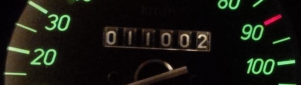

Первая 1000 км пройдена!
IMG_20150210_190940.jpg [ 64.9 КБ | Переглядів: 15545 ]
Пробег на LiFePo4 - 73000 км.

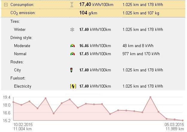

Тем временем - пройдена вторая тысяча.
На этот раз - всё занесено в борт журнал.
2000.JPG [ 38.34 КБ | Переглядів: 15388 ]

#8060Повідомлення 07 бер 2015, 09:49
SOLOD писав(ла):
А теперь поподробнее - что за бортовой журнал? Неужто в контроллере авто?
 Заголовок повідомлення: Re: CITROEN SAXO ELECTRIQUE 12/2002 из Германии
#8063Повідомлення 07 бер 2015, 10:40
Да нет же, всё гораздо прозаичней.
Это веб сервис подсчёта затрат на авто.
http://www.spritmonitor.de/en/detail/680911.html
Данные вбиваются руками в веб или в приложении смартфона.
