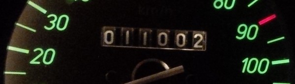

Первая 1000 км пройдена!
IMG_20150210_190940.jpg [ 64.9 КБ | Переглядів: 15082 ]
Пробег на LiFePo4 - 73000 км.
