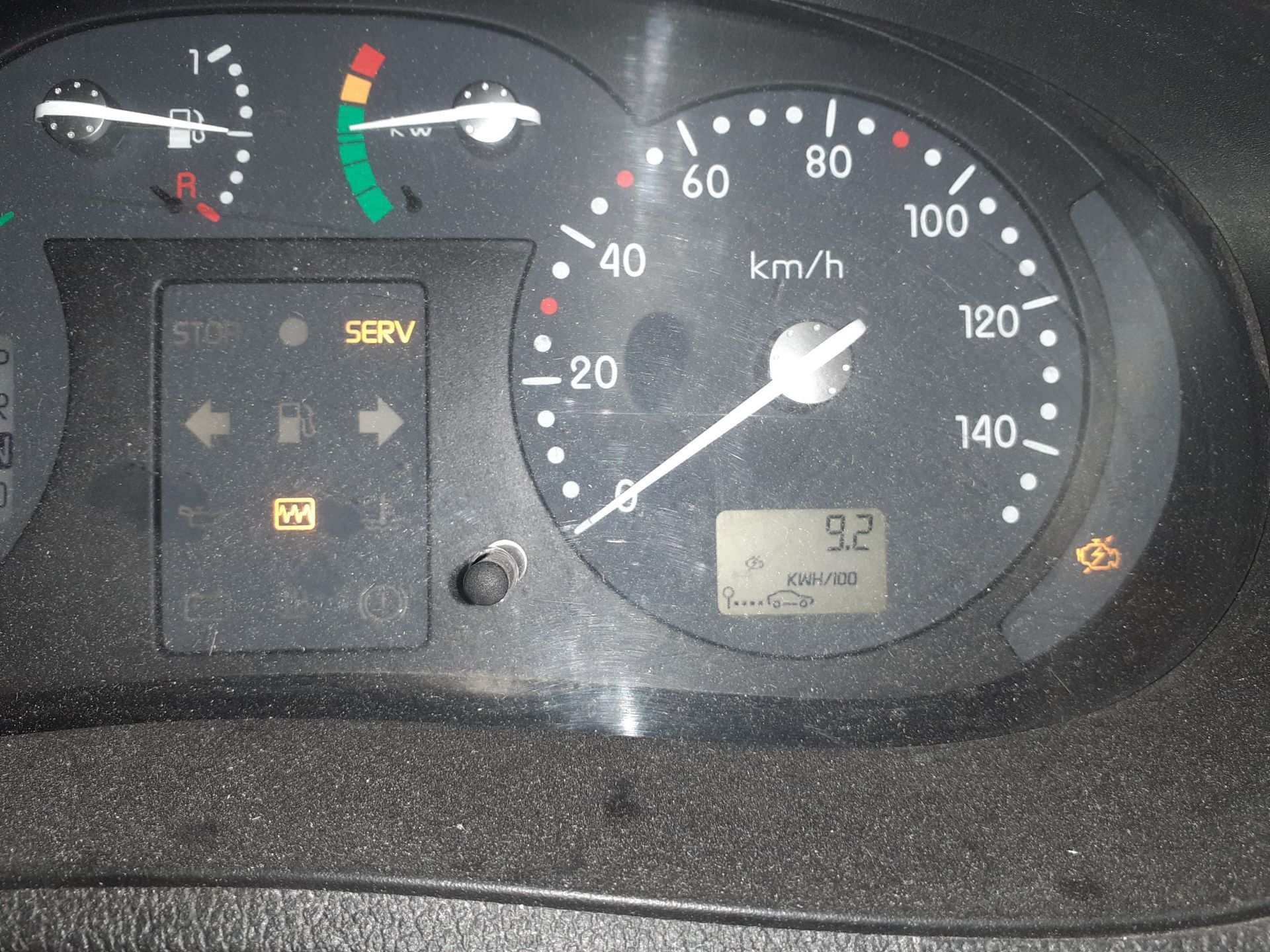

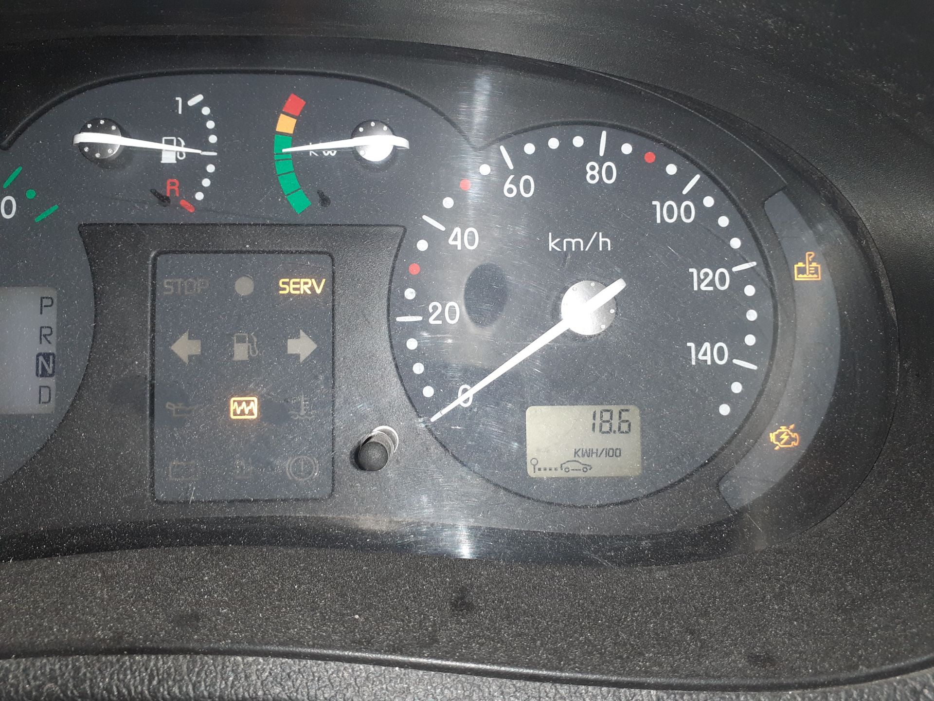

Сегодня протестировал гибридный режим при поездке на работу, не смог больше ждать))) Были опасения, т.к. на крыше есть багажник, заднее правое колесо, точнее диск, очень сильно нагревается, что-то там его приклинивает, SoC был 45%. В итоге расход за 22км при 100км/ч с ВВБ составил 18,6кВтч/100км, но с генератором получилось 9,2кВтч/100км. Израсходовав около 1л бензина.

Чисто электро

В гибридном режиме
20190917_061937.jpg [ 536.16 КБ | Переглядів: 8044 ]

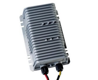

ДСДС как и часто в Кенге капутт(( Сейчас стоит на 600Вт (50А) с влагозащитой IP65.
2.jpg [ 10.62 КБ | Переглядів: 7993 ]
https://www.boostech.de/produkt/dc-dc-w ... -700-watt/

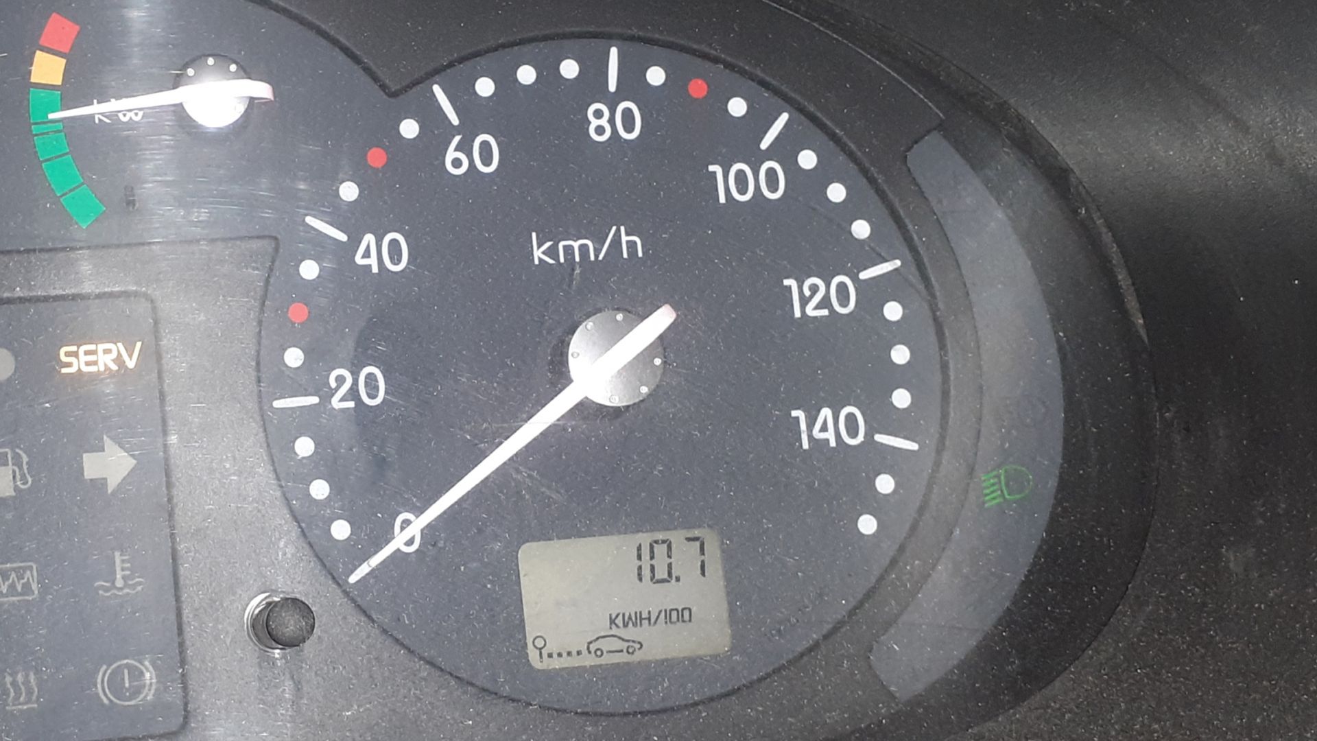

В честь праздника и выходного решил уделить немного времени электроду. Много времени ушло на уборку, но главное снял наконец-то багажник с крыши, накачал колеса как по наклейке, 2,6 перед и 3,4 атм зад. По городу 50-70км/ч в эконом режиме получилось 10,7кВтч/100км на НИКЕЛЕ!
