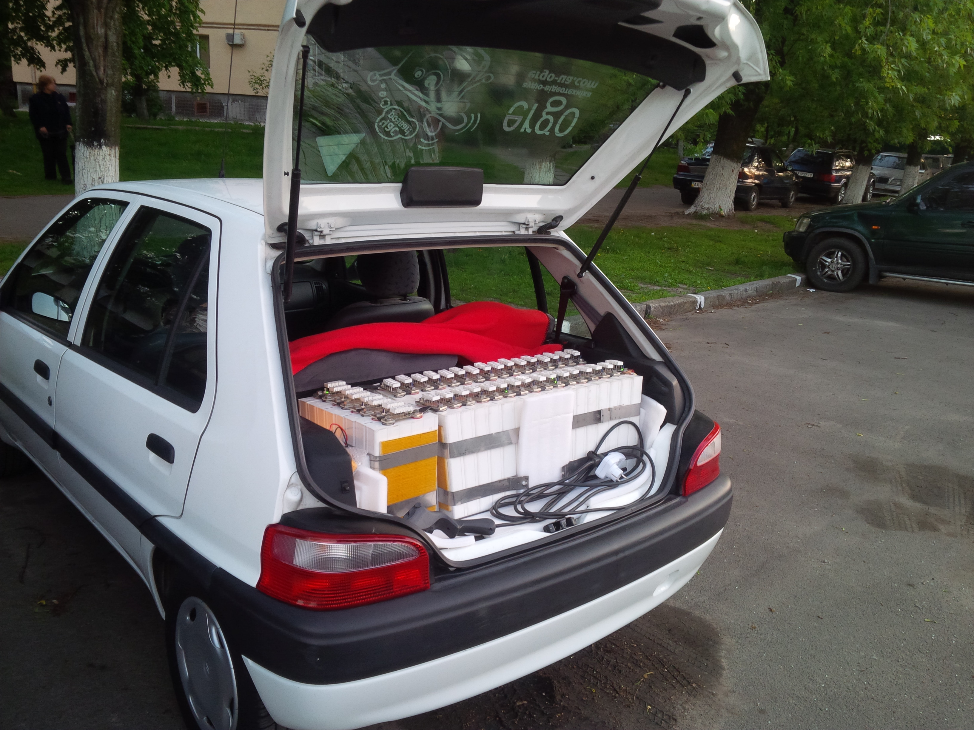

На выходных провел очередной бета-апгрейд.
Переселил батарейку в багажник. Итого - багажника нет, но зато салон свободен.
Есть большое желание переселить ЗУ под капот, но останавливает то что под капот затягивает кучу пыли и грязи. Пока не решился.

БП это не страшно, они только воды боятся.

у меня под капотом,проблем нет,правда охлаждение там пассивное,без кулера
как по мне так разницы нет с кулером или без,зарядка ведь происходит когда автомобиль стоит на месте,поэтому заброса грязи и воды в систему охлаждения ЗУ быть не может.

Может и так.
Но таки ЗУ имеет достаточно щелей, а завихрения под капотом вполне не слабые.
Николай поставил ЗУ под капот, посмотрим со временем как там будет.

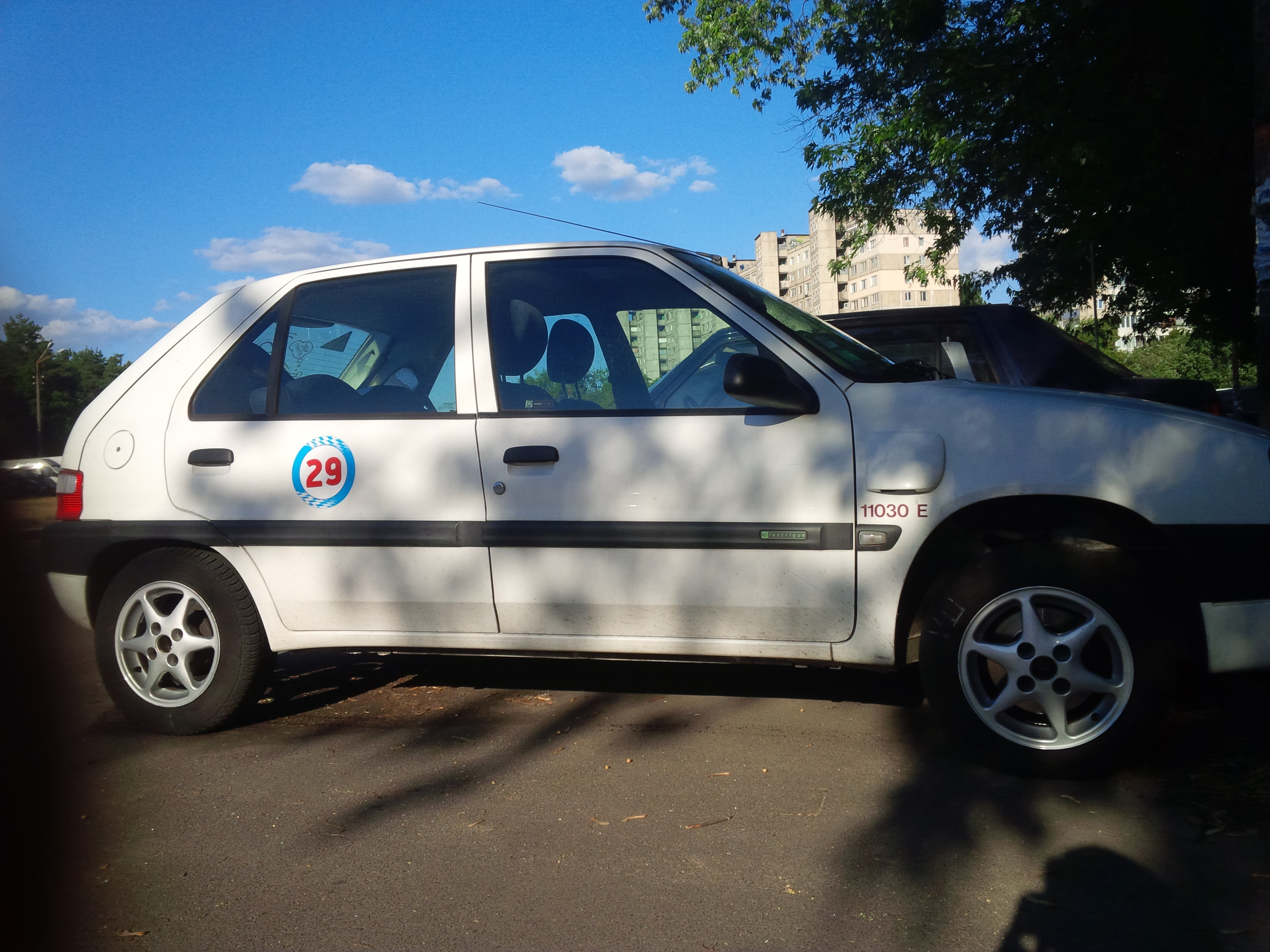

Не удержался, и купил литые диски R13
Оказались, вполне оправданной покупкой. Машинка катится гораздо приятней.
На них и преодолел отметку в 7000 км.

За счёт чего она катится приятнее? Я думал, что диски - это чисто эстетический момент (не учитывая прочность на ямках).

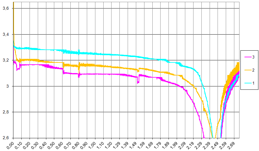

По подгулявшей ячейке. График разряда током 0,39С. Там где дёргалось - это я крокодилы подправлял. После разряда сразу идёт заряд током 0,15С.
Коментарій до файлу: При прохождении порога 2,5В ячейка автоматом вырубалась из цепи.

Ёмкость 30,3 31,6 31,6
Сопротивление 0,0026 0,021 0,0119

По дискам, возможно не только в них причина а и в том что на передние колёса стала узкая 155 резина.
Но было и стало очень хорошо ощущается.
По ячейке.
Вадим, чиненная ячейка - это вот эта?
Ёмкость 30,3
Точно ли количество нулей в сопротивлении?

Да, это она. Номера соответствуют номерам на самих пластинах (наврено, вы с Михалычем их подписали). Сопротивление в омах.

По спецификации, сопротивление у пакета 3мОм
У первой ячейки - 2,6мОм.
Второй и третий пакет в следствии пребывания в перезаряде приобрели сопротивление 21 и 112мОм соответственно.
При этом пакеты не вздутые вообще.
Какие мысли как их привести в норму?
