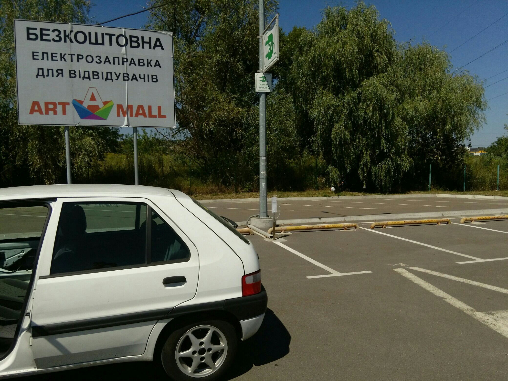

Первая остановка - Арт Мол (25 км пути). И сразу незадача. Столбик отсутствует - уехал на ремонт :(
Artmall.jpg [ 850.56 КБ | Переглядів: 19266 ]

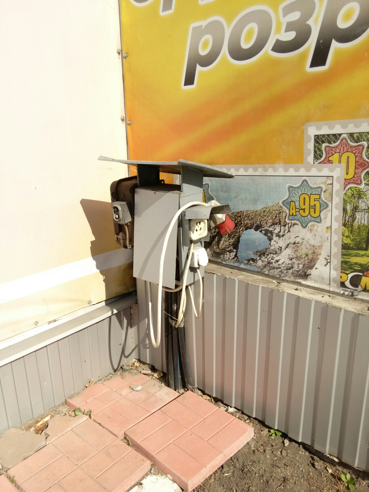

И тут - разочарование. Заправщики сетуют что якобы выбивает пробки, а управляющий вообще был сильно удивлён моей просьбой зарядиться и спросил не хочу ли я еще "ведро бензина бесплатно" :)
Я понял что дела не будет и решил двигаться дальше.
Ехать оставалось еще 65 км, а запаса я себе отмерял 100 км. То есть, у меня оставалось 30 км на поиск точки зарядки.

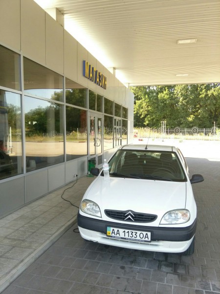

Шли километры, но ничего я так и не присмотрел. Только на 108-м км, остановившись на местной заправке Sun Oil в с. Липовець, удалось найти розетку. Но радость моя была недолгой. Мои 4 квт ЗУ, через 15 минут всё таки побороли автомат, и зарядка прекратилась.
Lipovets.jpg [ 677.28 КБ | Переглядів: 19266 ]
Залив таким образом около 8Ач я продолжил путь.

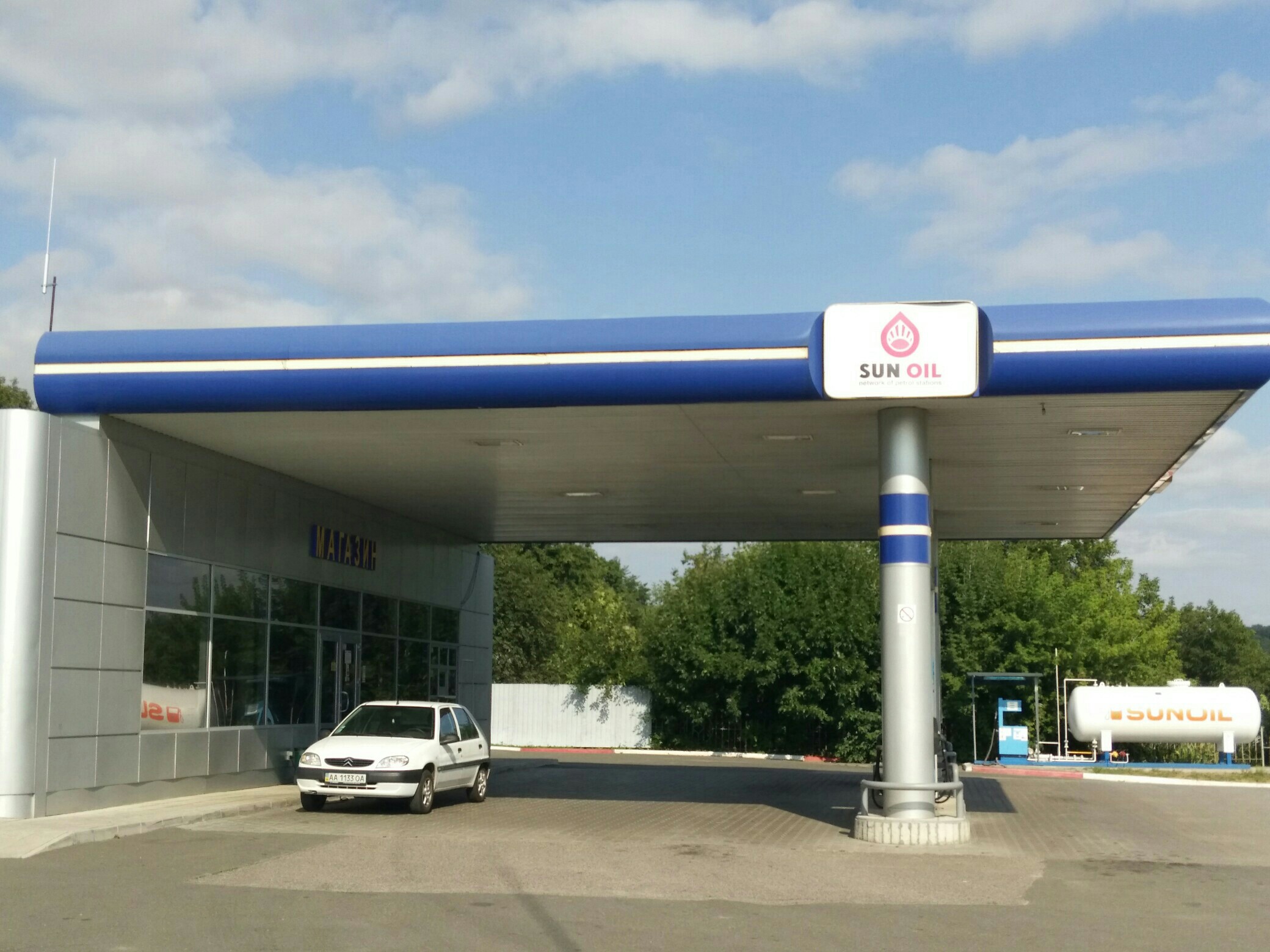

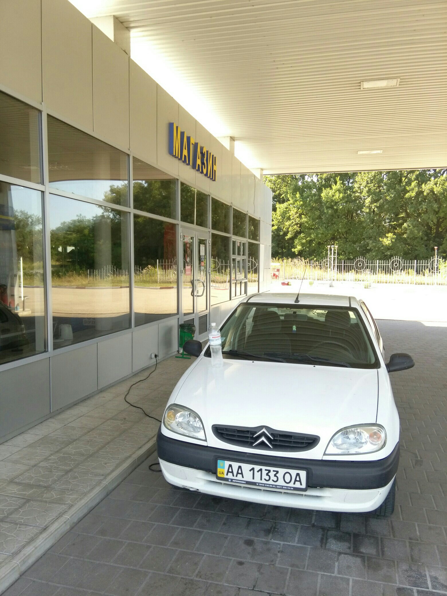

Было решено, всю дистанцию протошнить на скорости 50-55 км. Чисто математически, затея должна была осуществиться, но на пол пути, увидев знакомую вывеску Sun Oil в с. Григоривка, решил свернуть на разведку.
Там, тоже оказался приветливый персонал, розетка на том же месте и водичка из холодильника.
Так что, было принято решение оставить рекорд на потом. Итог - 45 минут зарядки (+15Ач) и дальше в путь.
По приезду, на батарейке был приличный остаток, так что можно было не заряжаться.
Grigorovka.jpg [ 469.13 КБ | Переглядів: 19266 ]
В чеках к этой станции писали про ремонт. Нужно просто внимательнее читать комментарии.
Мы с ВячеславомМ так тоже попались на зарядке ОККО под Днепром. Приехали, а уже потом начали читать комментарии.
Мне вот интересно а чего вы с 4 киловаттами ожидали.
Или в вашей практике большинство бытовых розеток выдерживают?
На обратном пути тоже на 4 квт душили?
Тут 2.5 гонишь и вилка горячая. А люди 4 вваливают 8O
 Заголовок повідомлення: Re: CITROEN SAXO ELECTRIQUE 12/2002 из Германии
#25696Повідомлення 14 серп 2016, 11:25
Хорошая розетка с подпружинеными контактами выдерживает до 3,5кВт не греясь. А на 4,5кВт она горячая в меру.
#25719Повідомлення 14 серп 2016, 20:57
Так не только в вилке/розетке дело. Автомат на 16А выбивает сразу при увеличении порога где то на х1,4 раза (точнее надо гуглить), при 4кВт было около 18А, что вырубили автомат через 15 минут, пока пластина достаточно не нагрелась. При каком то токе (вроде бы х1,05-1,10) может и через час только выбить, играет роль еще температура окружающей среды.
