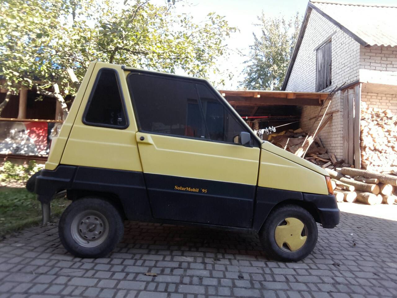

Відпишусь сюди,можливо створю нову тему. Ось і я придбав свій перший електроавтомобіль...
viber image.jpg [ 166.2 КБ | Переглядів: 10668 ]
Автомобільчик вже на реєєстрації, і взяв я його без батареї

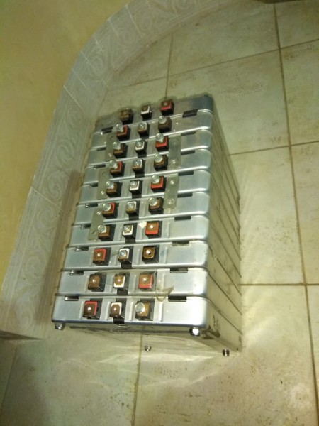

В наявності маю ось таку батарею , і розпочну експлуатацію з нею, після встановлення опишу всі характеристики.
IMG_20181008_200612.jpg [ 80.81 КБ | Переглядів: 10668 ]
Буду вдячний якщо підскажете з якими характеристиками придбати зарядку під таку батарею.

Володимир писав(ла):
Вы же "член клуба"! 8O
На ячейку лучше не превышать 4.17-4.18В, значит граничное напряжение 83,6В, рекомендуемый ток (для долголетия) - 15-20А
Alex Dnepr писав(ла):
Рекомендую напряжение не превышать. Можете угробить контроллер. Вставив Романтиковский свернете редуктор. Форсаж для данной машинки противопоказан.
надеюсь, новый владелец немного прочитал и просмотрел короткую жизнь красного экземпляра, с повышением напряжения до 130В,что не дало прироста в скорости, но разорвало дифф.....
 Заголовок повідомлення: Re: PULI 2E
#67464Повідомлення 09 жовт 2018, 18:56
Звідки: м.Львів
Дякував (ла) 9 Подякували 93
Котролер там вже не рідний, котролер там стоїть від Григорія. Вольтаж більше 20S піднімати небуду , бо перший свій ровер пять років тому зробив саме під 20 пакетів ЛіПо, на цьому вольтажі катаю по нині. Всі зарядки теж виставлені під 83, 6 В . Я тут вище питав саме про експлуатацію ліфовських консерв,яких ніколи не юзав...
