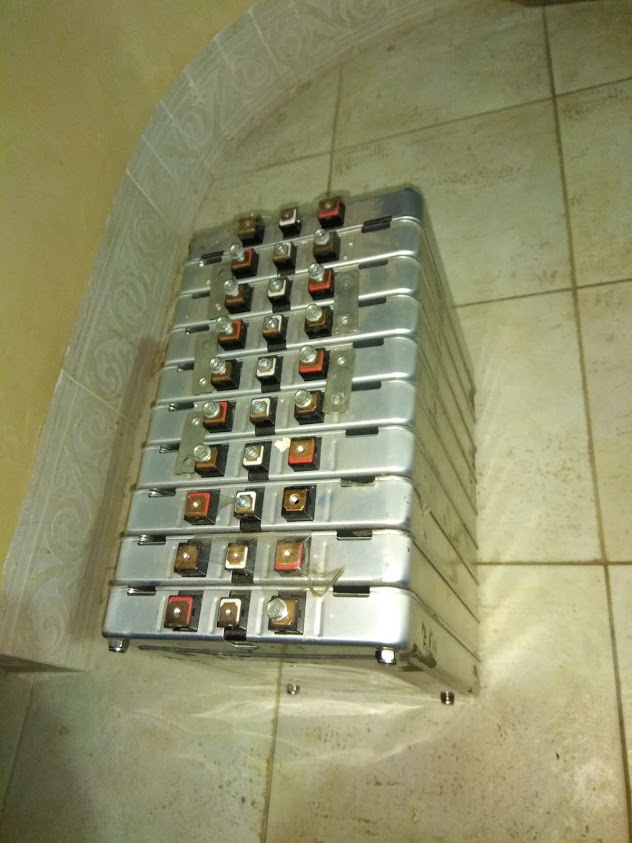

В наявності маю ось таку батарею , і розпочну експлуатацію з нею, після встановлення опишу всі характеристики.
IMG_20181008_200612.jpg [ 80.81 КБ | Переглядів: 10875 ]
Буду вдячний якщо підскажете з якими характеристиками придбати зарядку під таку батарею.

На ячейку лучше не превышать 4.17-4.18В, значит граничное напряжение 83,6В, рекомендуемый ток (для долголетия) - 15-20А

Котролер там вже не рідний, котролер там стоїть від Григорія. Вольтаж більше 20S піднімати небуду , бо перший свій ровер пять років тому зробив саме під 20 пакетів ЛіПо, на цьому вольтажі катаю по нині. Всі зарядки теж виставлені під 83, 6 В . Я тут вище питав саме про експлуатацію ліфовських консерв,яких ніколи не юзав...
