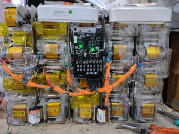

История пошла на продолжении. В результате неудачного вождения Пежо помяло передний ящик и потребовало тогда срочного аварийного ремонта. В ходе ремонта была задета функциональность БМС (о как я мягко написал). После этого проездив ещё годик было решено всё-таки доделать ремонт как положено.
Я взялся проверить передний ящик и не восстанавливать, а просто поменять БМС на современную версию. Скоро открою тему об этих БМС Геннадия. А то обнаружил только тему по самой-пресамой первой их версии ещё на мобайле
Коментарій до файлу: Установка новой БМС на 16 ячеек
