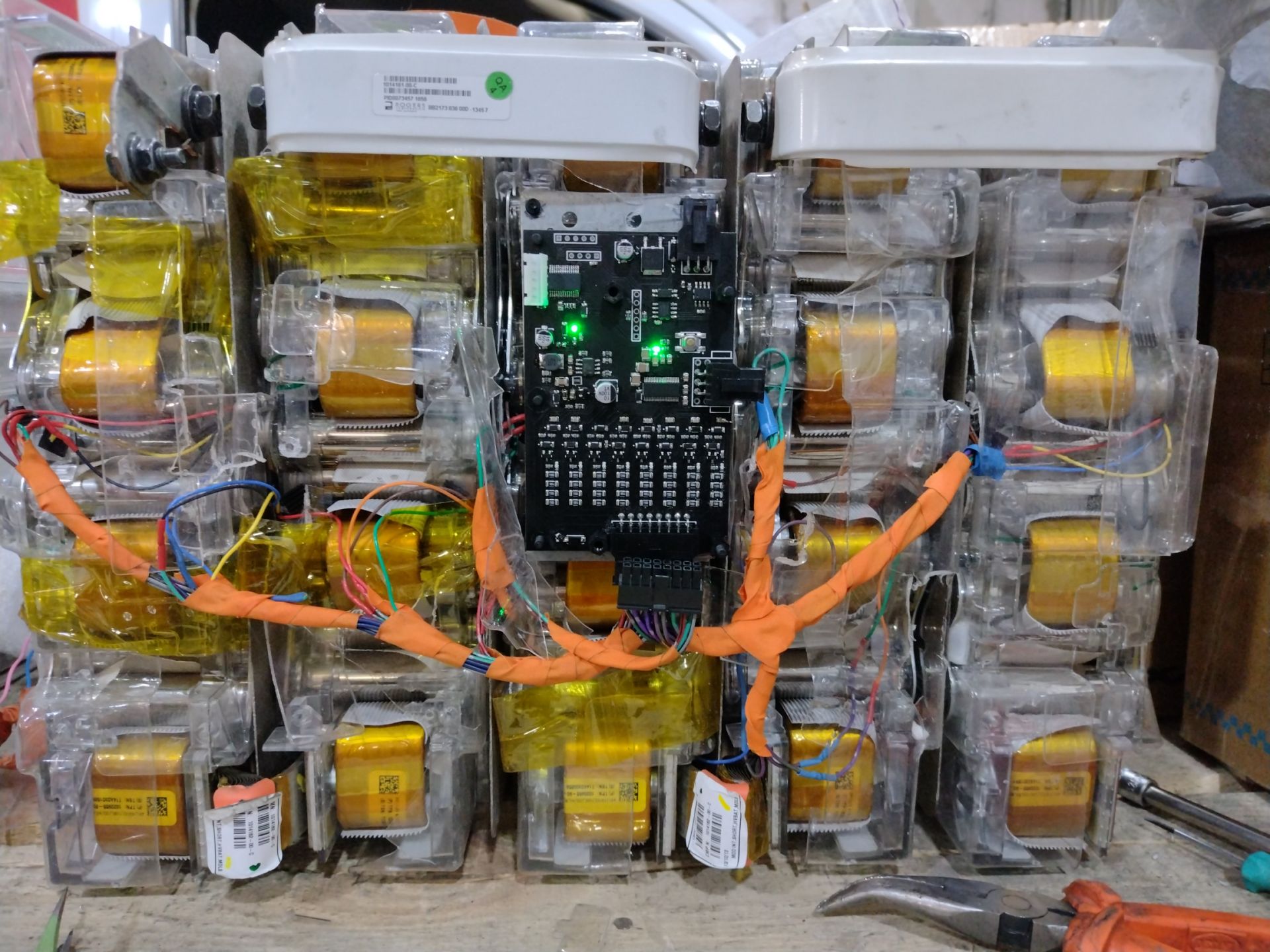

#123177Повідомлення 14 лист 2021, 15:45
Дякував (ла) 6969 Подякували 2591
История пошла на продолжении. В результате неудачного вождения Пежо помяло передний ящик и потребовало тогда срочного аварийного ремонта. В ходе ремонта была задета функциональность БМС (о как я мягко написал). После этого проездив ещё годик было решено всё-таки доделать ремонт как положено.
Я взялся проверить передний ящик и не восстанавливать, а просто поменять БМС на современную версию. Скоро открою тему об этих БМС Геннадия. А то обнаружил только тему по самой-пресамой первой их версии ещё на мобайле
Коментарій до файлу: Установка новой БМС на 16 ячеек
IMG_20211112_162856.jpg [ 386.01 КБ | Переглядів: 5456 ]
#123222Повідомлення 16 лист 2021, 14:30
Звідки: київска область
Дякував (ла) 7 Подякували 104
хотелось бы получше узнать о БМС
оно на одной плате? или несколько плат? так как планирую три ящика лифовских консерв, 24+12+8 . и возможно ещё в заднюю часть потом добавлю 22 консервы лиф.
Пробіг на електро приводі 80000 +10000 км.
#123226Повідомлення 16 лист 2021, 16:54
Дякував (ла) 215 Подякували 253
anatoli писав(ла):
Это куда вы три ящика готовите? Почему один получается?
