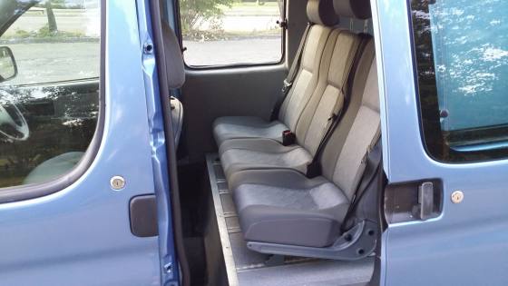

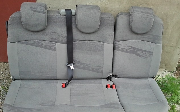

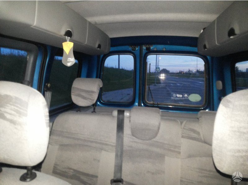

Я хотел бы только оригинальный диван 1/2 (складывается либо одноместная часть либо двухместная). Видно на фото. Кстати видно ремень для среднего пассажира ;)
Zadnij_divan.png [ 328.75 КБ | Переглядів: 8410 ]
1. Ремень для пассажира по середине находиться на самом диване и имеет 3 точки, что намного лучше чем поясной ремень.
2. Ремни для боковых пассажиров крепяться на кузов. Для конфигурации с одной боковой дверькой крепеж для левого пассажира ни в коем случае не крепится на стекло!)) На фото видно.
Poderj-Renault-227604.jpg [ 88.28 КБ | Переглядів: 8410 ]

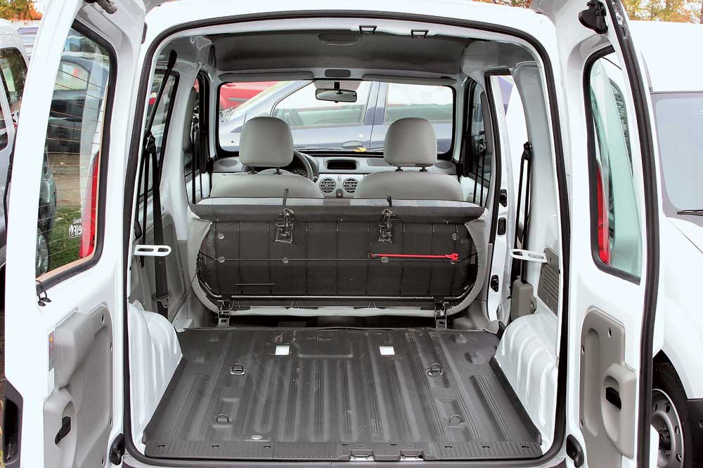

Помимо цены на полку багажника спросите пожалуйста есть ли и сколько стоят полки на верх. На фото видно.
Kangoo_polki.jpg [ 72.65 КБ | Переглядів: 8410 ]

Полки наверх бывают очень редко, я даже думал свои печатать :( Наберу — отпишусь.
 Заголовок повідомлення: Re: Renault Kangoo Cleanova 2
#56438Повідомлення 17 квіт 2018, 10:38
Боюсь что полки наверх подходят только для длинных версий кузова...

Нет, они на стандартный кузов тоже точно были. Может там есть 2 формата, я просто с длинным кузовом не имел дело.

Позвонил, у моего разборщика ни того, ни того, увы :(

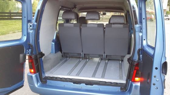

Кто знает что это за сиденья и на каких это "рельсах" они монтируються?
292_6_6-07.jpg [ 26.32 КБ | Переглядів: 8334 ]
292_7_87-06.jpg [ 28.35 КБ | Переглядів: 8334 ]

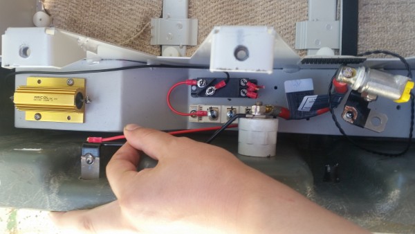

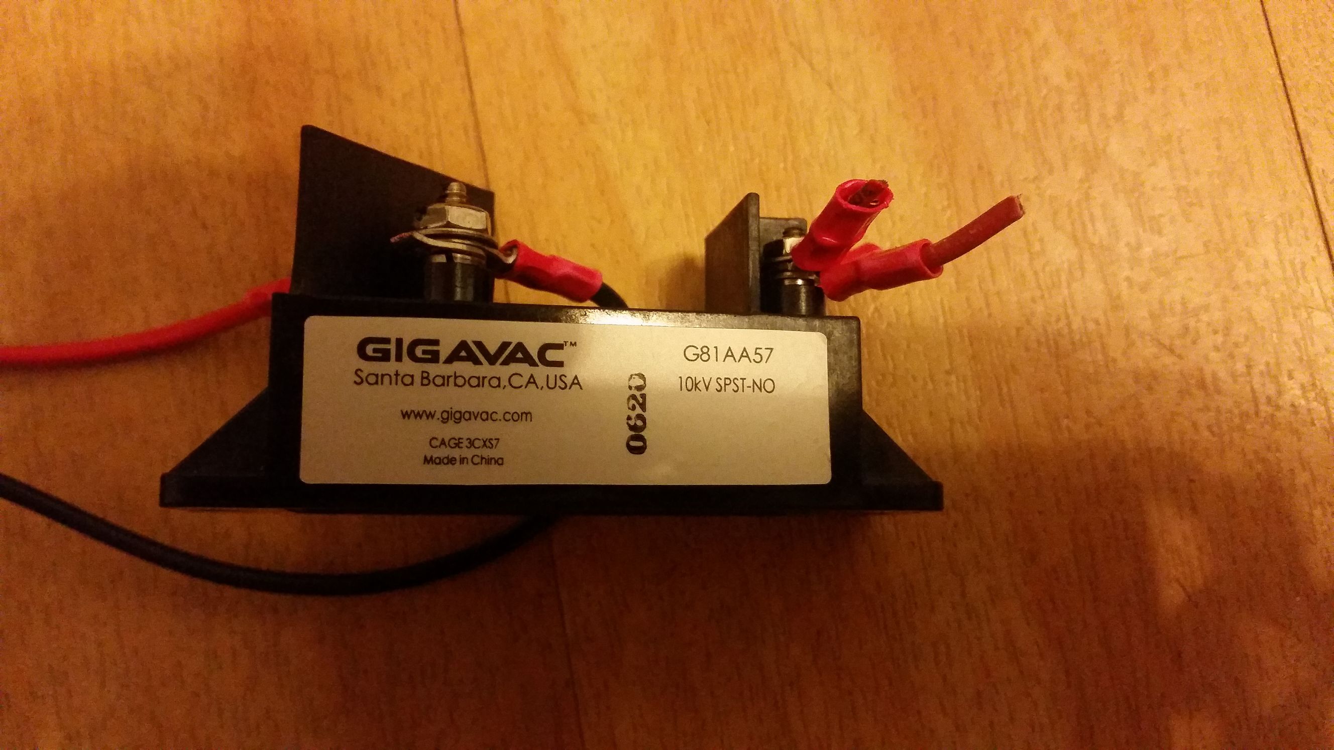

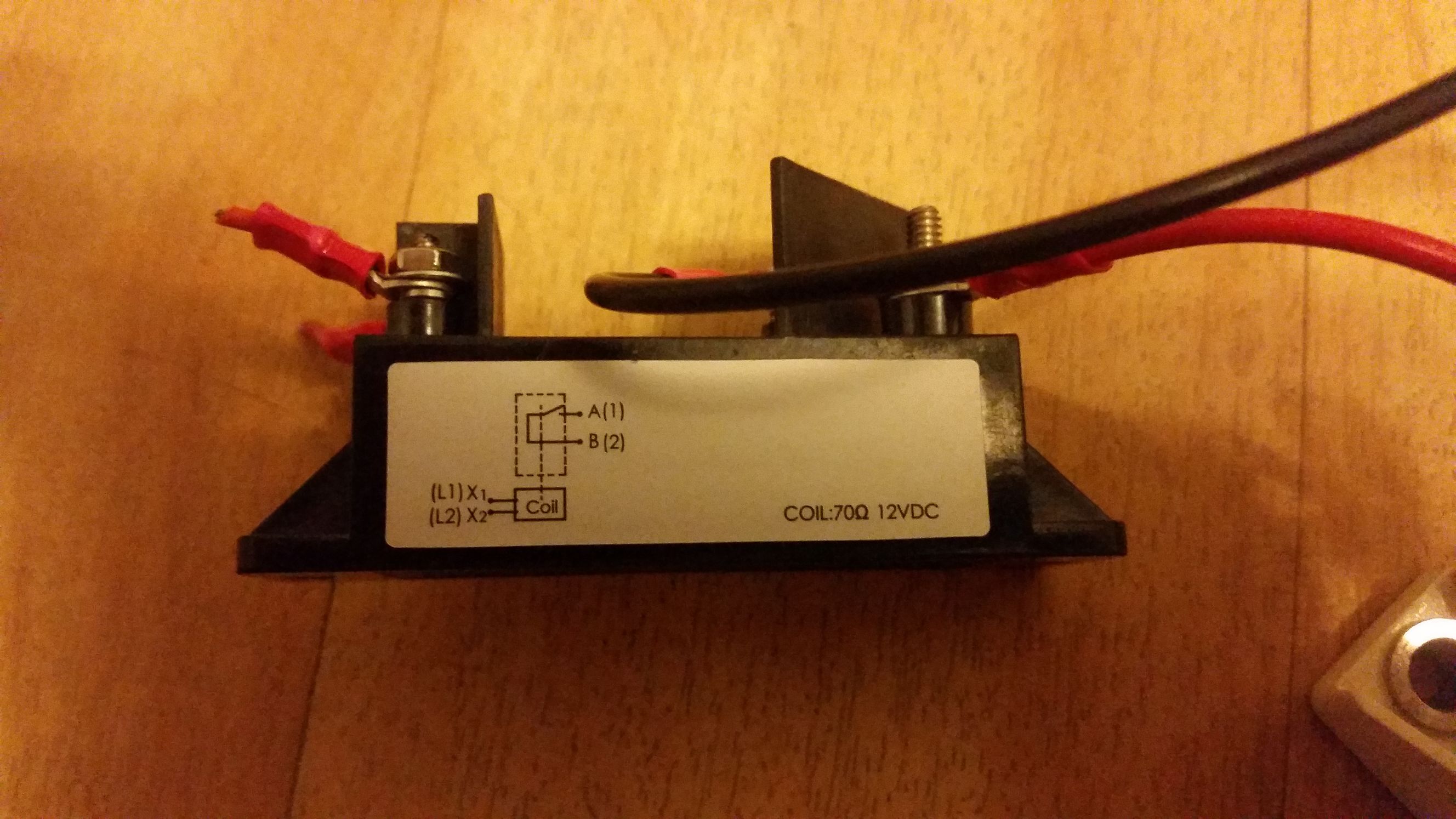

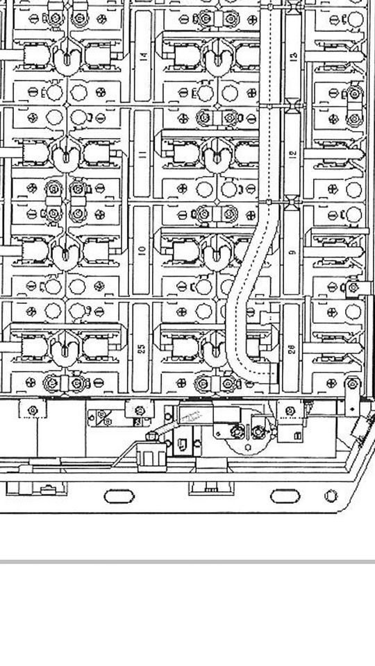

Вообщем разобрал большой ящик от ВВБ, размеры одинаковые как с ящиком кенги с никелем, но видно что его переделывали под литий, а не изначально делали. Ближе к делу, контактора как на картинке ниже нет((( А вот с другой мелочевкой не совсем все понятно, и что для чего конкретно предназначено так же...
Kontaktor.png [ 1.39 МБ | Переглядів: 8268 ]

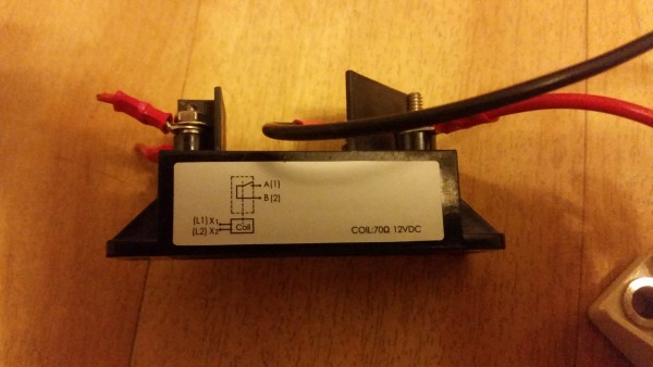

1. Вроде бы обычная релюха но с изоляцией до 10кВ.
20180716_235726.jpg [ 4.53 МБ | Переглядів: 8267 ]
20180716_235745.jpg [ 4.51 МБ | Переглядів: 8267 ]

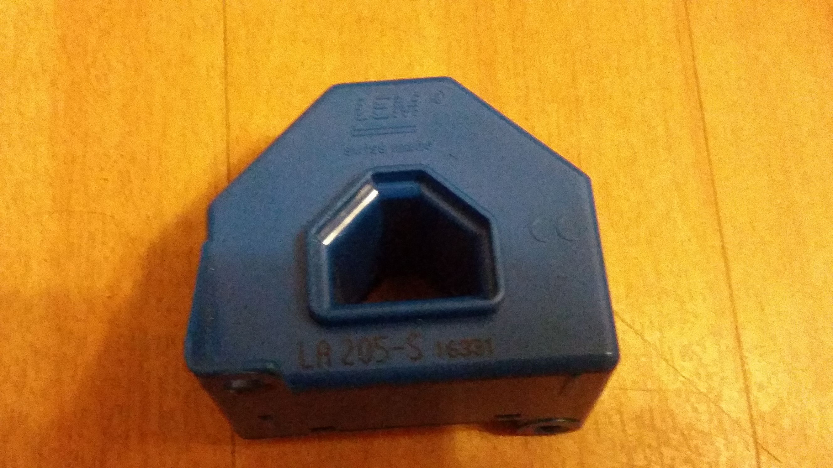

2. Как я понял датчик силы тока:
20180716_235944.jpg [ 5.18 МБ | Переглядів: 8267 ]

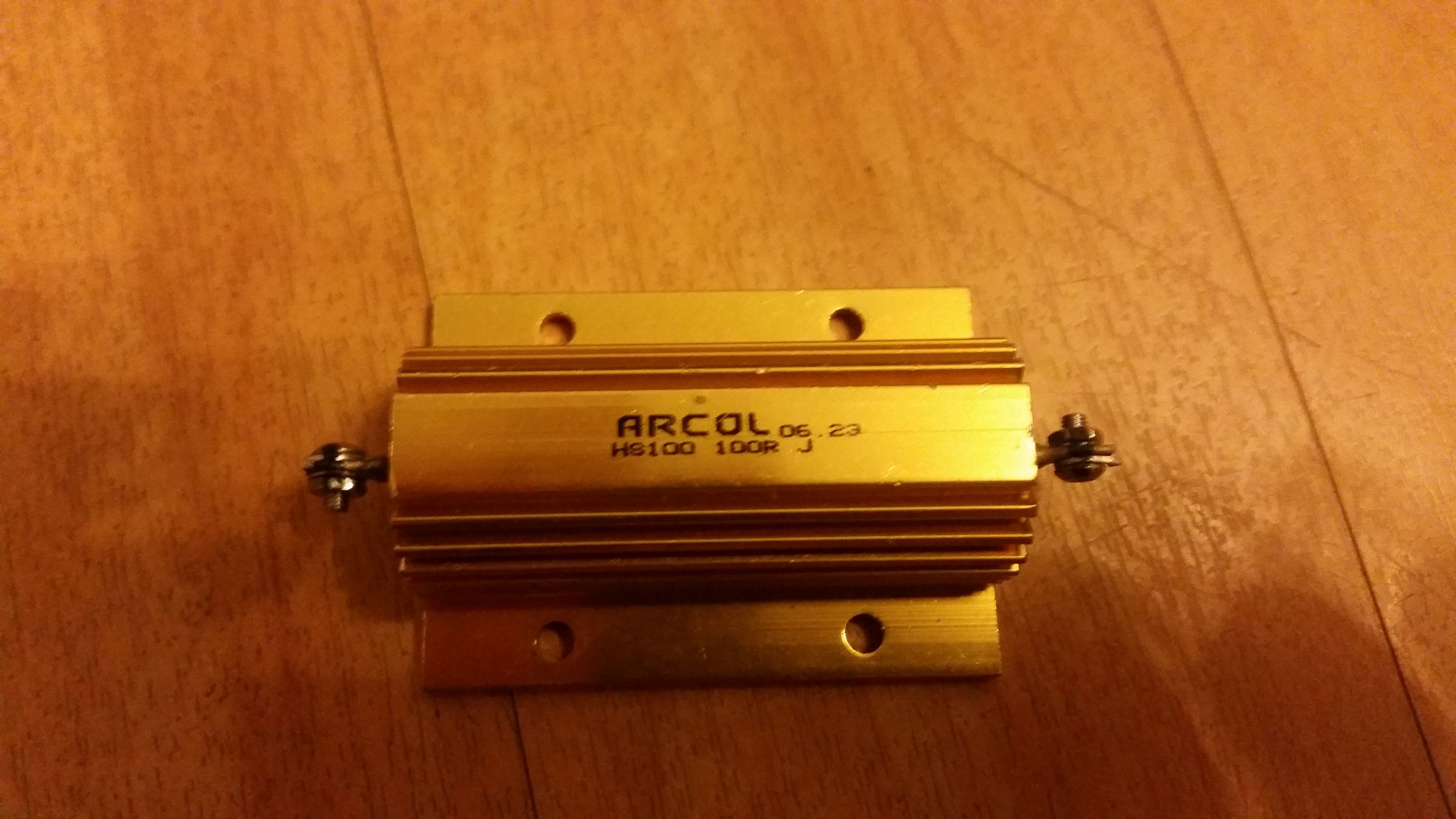

3. Резюк на 100 Ом на Ватт так 10-20
20180716_235912.jpg [ 4.2 МБ | Переглядів: 8267 ]

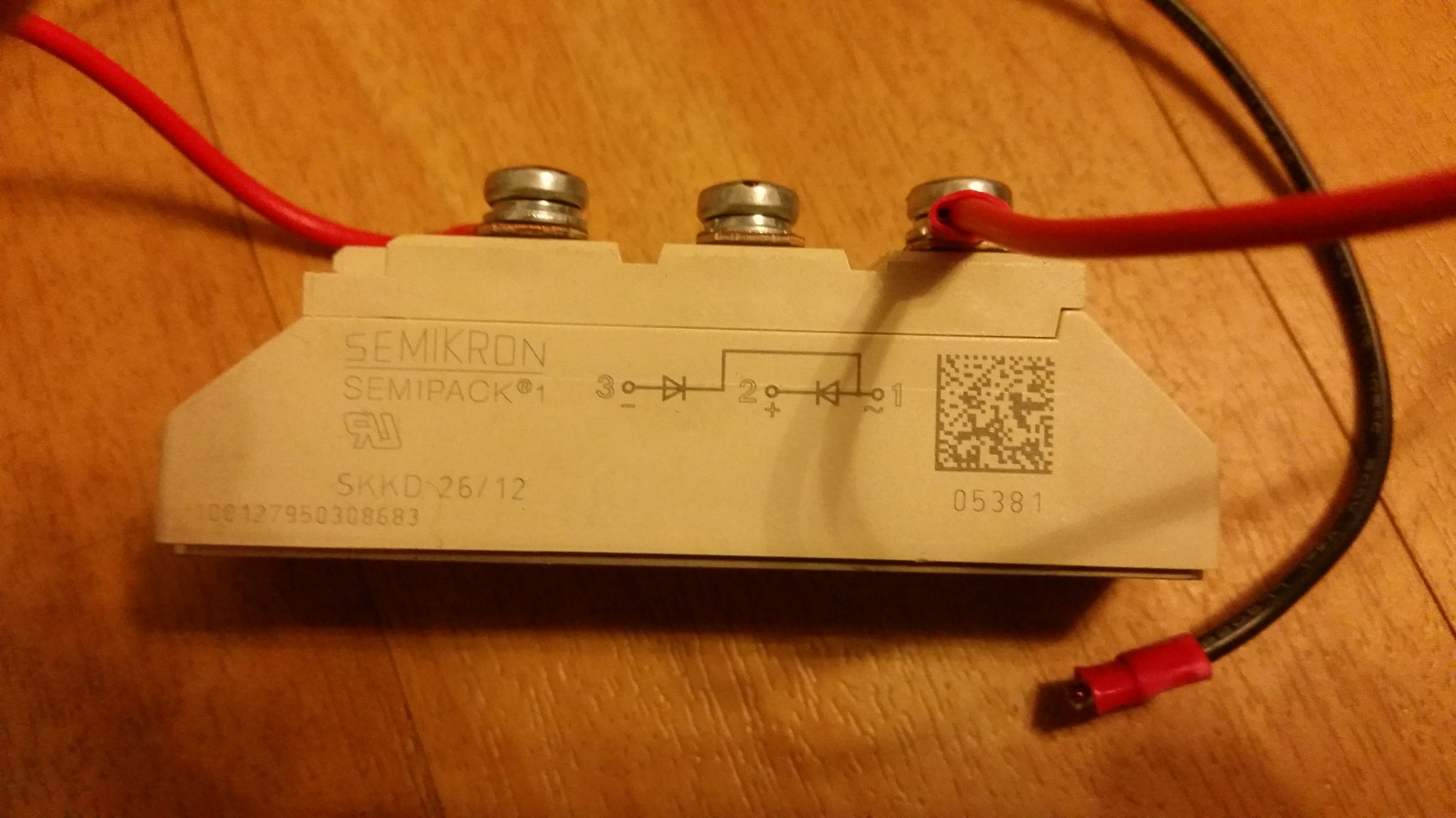

4. Думаю что это сдвоенный диод, если это так то зачем? Для зарядки? Тем более это все было подключено как то вместе с контактором...
20180716_235827.jpg [ 4.12 МБ | Переглядів: 8266 ]
Все что было и как стояло в ящике...:
20180715_134850.jpg [ 3.51 МБ | Переглядів: 8266 ]

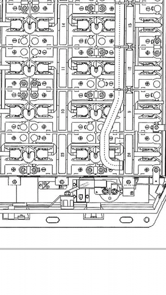

Видишь тот скошенный угол в ящике, где стоит контактор? Именно из-за него я переделываю свой ящик.
DeLike писав(ла):
Это резистро предзаряда. Ставится параллельно контактам основного силового контактора через небольшое реле. Включается за 2-3 секунды до включения основного контактора.
DeLike писав(ла):
Может это диод защиты от обратного напряжения....
DeLike писав(ла):
А справа серебристый бочонок это что?
#63233Повідомлення 28 лип 2018, 18:06
"Бочонок" с желтым штекером это такая клемма. Самого контактора нет(( Какой именно угол? Возле руки на фотке вообще просто крепление с керамики.
