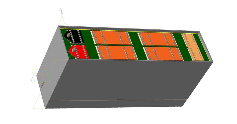

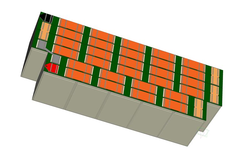

заоффтопили тему... Я вот пока примеряю модели батареи. Ячейки будут А123 26ач NMC 40S8P 10C макс. ток разряда.
