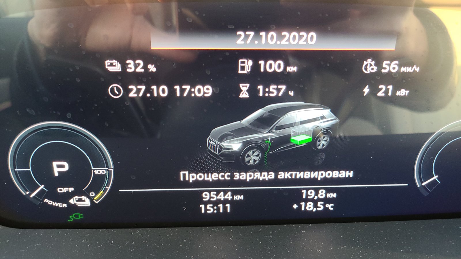

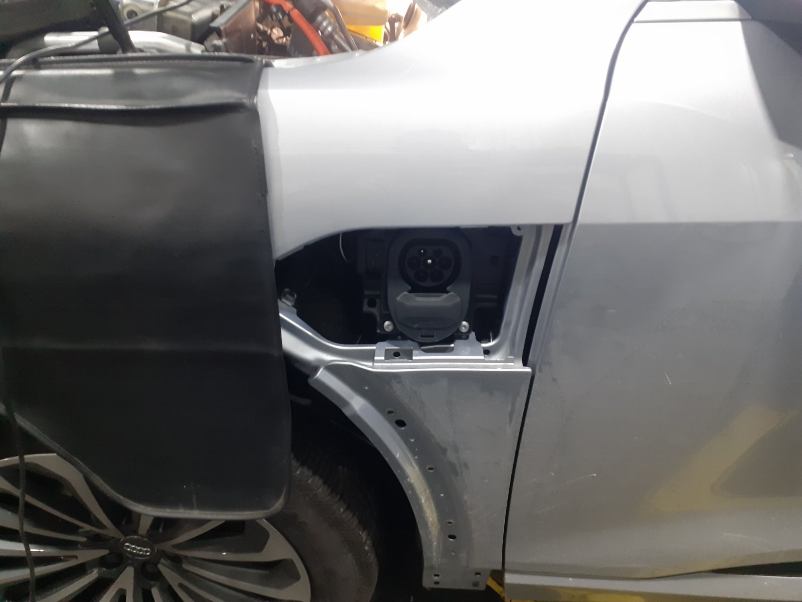

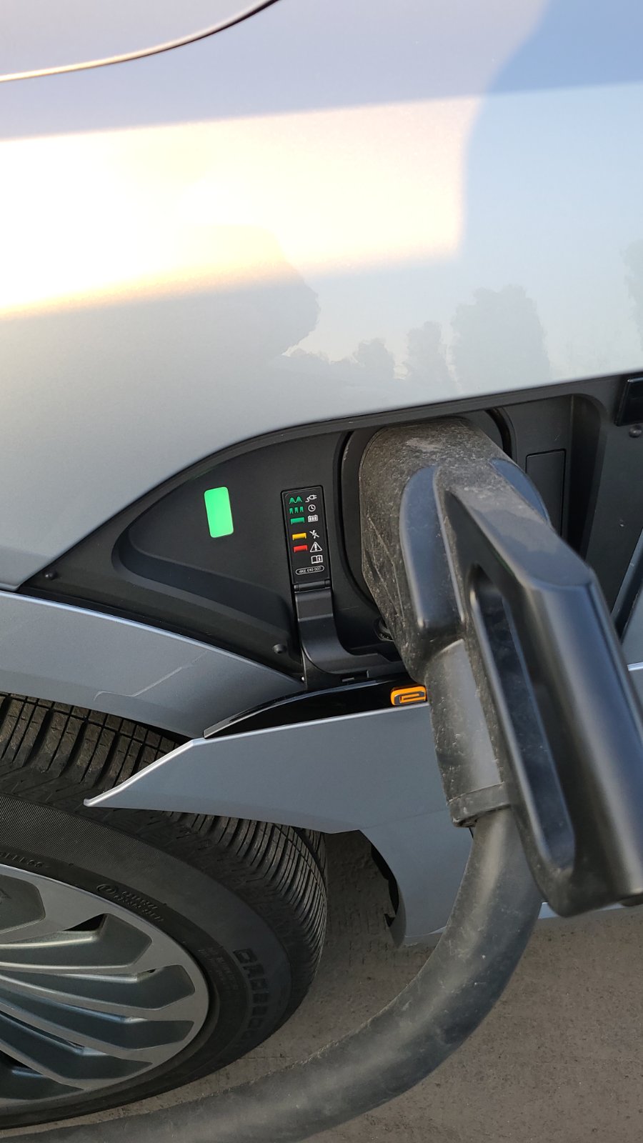

Итого: все получилось, работает AC зарядка по type2 и 1Ф и 3Ф вплоть до 21 Квт, DC по CCS 2 тоже все в порядке.
Из работ: физическая замена порта зарядки с кабелем до инвертора, смена региона в контроллере блока высоковольтного заряда.

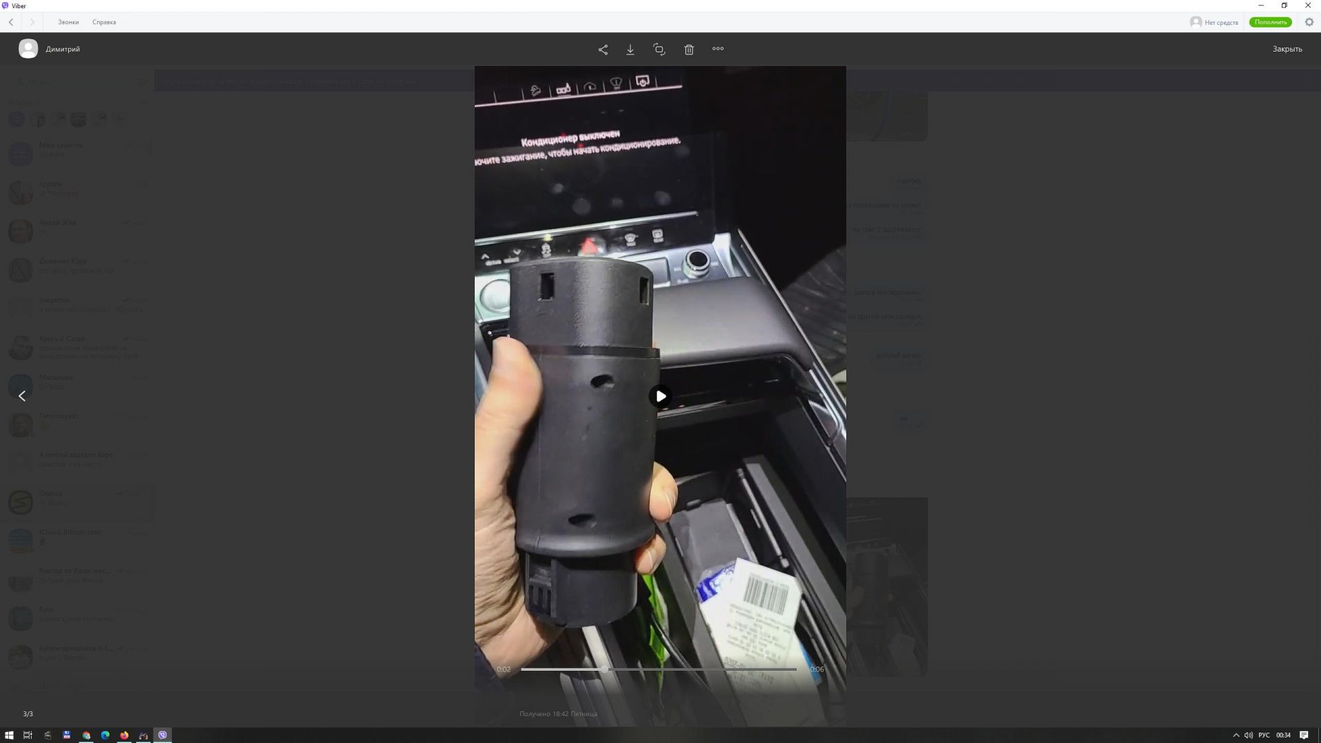

Смотрите с чем столкнулся, приобрел переходник с type1 на type2 но машина через него не заряжается связывается со станцией но ток не берет :(
может у кого-то были похожие моменты у машин с type2 через переходник ?

Ну обычно такие работают без проблем. Прозванивайте силовые контакты.

Контакты звонятся все и силовые и связевые. Зарядная станция видит машину принимает команду, условия заряда - выставляет 7,5 Квт дает ток, а машина не берет сигнализируя что ее такой вараинт заряда не устраивает.
Хотел спросить, может это нормально для Е-трон, что он не хочет в 3 Ф порт принимать 1 ф питание ?
Договорились с продавцом адаптера, что я в понедельник забираю штатное зарядное от машины с переделанной вилкой под 220 и на нем пробую и если не получится возвращаю переходник
он он бы мне был полезен.
Скажите кто знает, а нет варианта такой же переходник сделать с запаралеленными 3 фазами. Ведь машине же пофиг ей же звезда не нужна, ей хватит и треугольничка и 3 *220 или это не так ?

Думаю, что параллелить фазы нельзя. У АЕ есть в Киеве несколько локаций с 1-фазным тип2, я бы еще там проверил.
 Заголовок повідомлення: Re: Замена порта зарядки на Audi E-tron
#112149Повідомлення 01 лист 2020, 19:51
Запаралелить не нужно. Иначе машина сможет брать в 3 раза больше, чем ей разрешает станция. Может в этом переходнике так и есть? Должна звониться только первая фаза.
завтра так и сделаю, спасибо
